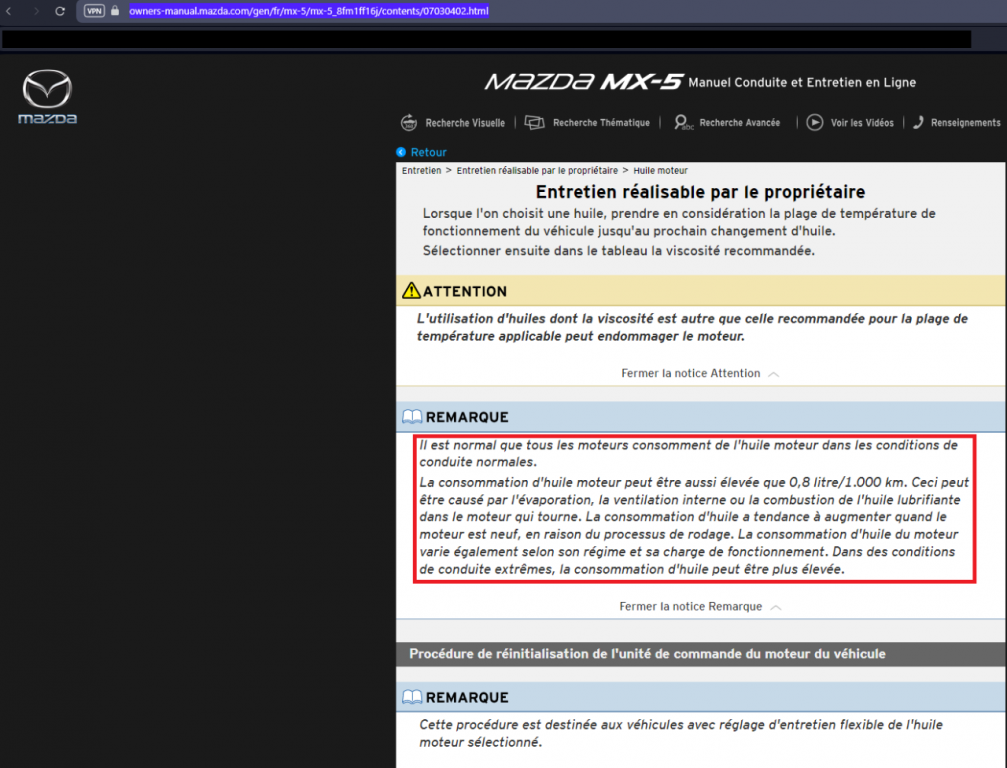

quoi que Mazda, comme d'autres fabricants, publient quand même des trucs du genre (là pour la ND) :
bref, ceci étant dit, j'ai passé depuis tout ce temps en revue plusieurs hypothèses et quelques petites fuites diverses et variées ont été fixées au fur et à mesure :jap:
