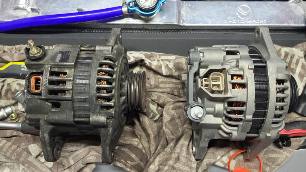

quelques bonnes nouvelles ici puisque le moteur de ma NB a tourné aujourd'hui de nouveau après presque 2 mois à l'arrêt suite à la panne d'alternateur que j'ai subit à l'issue du trackday au Mas du Clos :cry:
J'ai enfin pu changer l'alternateur par un le Bosch référence 0 986 042 911 que l'on peut trouver sur l'application mobile Autodoc pour 160 € au lieu de 200 € sur le site web (encore une fois merci à minirc87 pour ces précieux conseils)
l'ancien à gauche est de marque Hitachi, je me demande si c'est celui d'origine... est-ce quelqu'un sait quelle était la marque d'alternateur monté d'origine dans les NB ?
En tous cas cet alternateur a à priori plus de 10 ans car je n'en trouve pas de trace dans l'historique de 10 ans du véhicule que m'avait fourni l'ancien proprio :tantpis:
Super simple à remplacer en lieu et place de l'ancien, je n'ai eu aucune modification à effectuer pour que ça fonctionne mais j'ai quand même trouvé le moyen de monter à l'envers la vis longue, la vis courte et le petit bloc d'acier qui permet de régler la tension la courroie, résultat : j'ai péter la vis courte et déformée la vis longue et j'ai racheté ces éléments directement chez Mazda pour la somme astronomique de 12 € le tout (avec réduc de 15%)... bon au moins je pars sur du neuf...

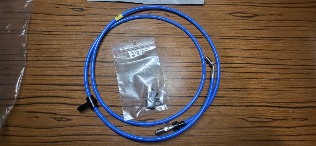

suite à la panne d'alternateur, j'en avais profité pour vouloir déposer les durites d'origine de l'embrayage car avec le coolant reroute installé en janvier, je mettais retrouvé avec un flexible de l'embrayage coincé entre la grosse durite du coolant reroute et une plus petite durite de LDR qui va aussi à l'arrière
Bref : dépose des anciennes durites et installation de la nouvelle , type avia, bleue, de marque HEL, sur mesure, trouvée chez Ultra Performance. Là encore installation très simple et rapide, vraiment content du résultat, ça encombre un peu moins la baie moteur et pour 40 € la durite avia, ça valait pas le coût de s'en priver :jap:

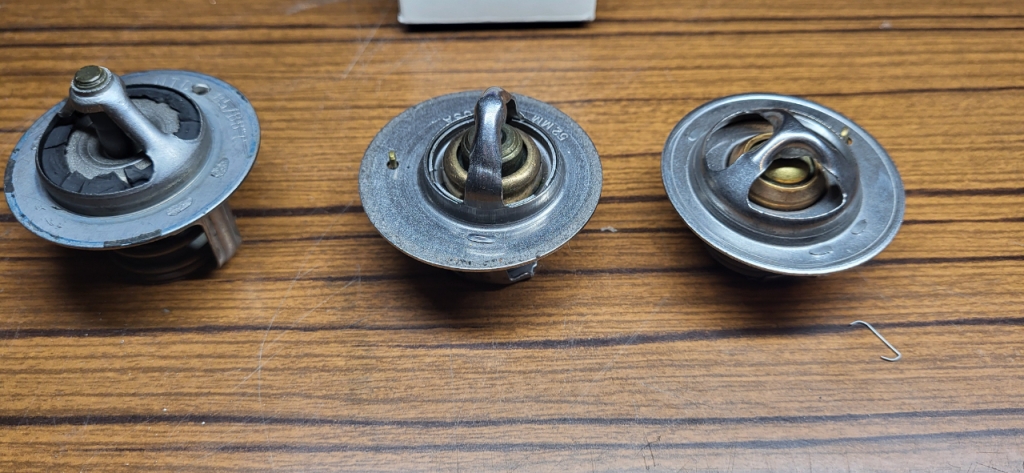

Et enfin, je fini le remontage en remplaçant le calorstat du coolant reroute que j'avais reçu de Skid Nation et qui n'était pas celui que j'avais commandé (calorstat renforcé reçu à la place du "high-flow").
Ils ont été cool et m'ont envoyé le bon 5 mois après ma commande sans contre partie ce qui est, je trouve, vraiment super sympa de leur part.
gauche : ancien calorstat avant coolant reroute
milieu : calorstat renforcé
droite : calorstat "high flow"
C'est pas spécialement évident à voir sur cette photo mais le diamètre d'entrée de la partie mobile du nouveau calorstat (celui de droite) est plus grand que les 2 autres :oui:
Je suis jamais déçu avec Skid Nation, ils répondent toujours super rapidement à toutes mes questions. Tous les produits que j'ai commandé chez eux sont impeccables, c'est très appréciables et c'est vraiment le seul marchand pour qui je peux dire ça :jap:
faut bien que ça serve :), du coup pas de modif en cas de futur démontage (mais bon ce sera surement pour dans au moins 10 ans :D )

minirc87 a écrit :
et non par de modif ! :)

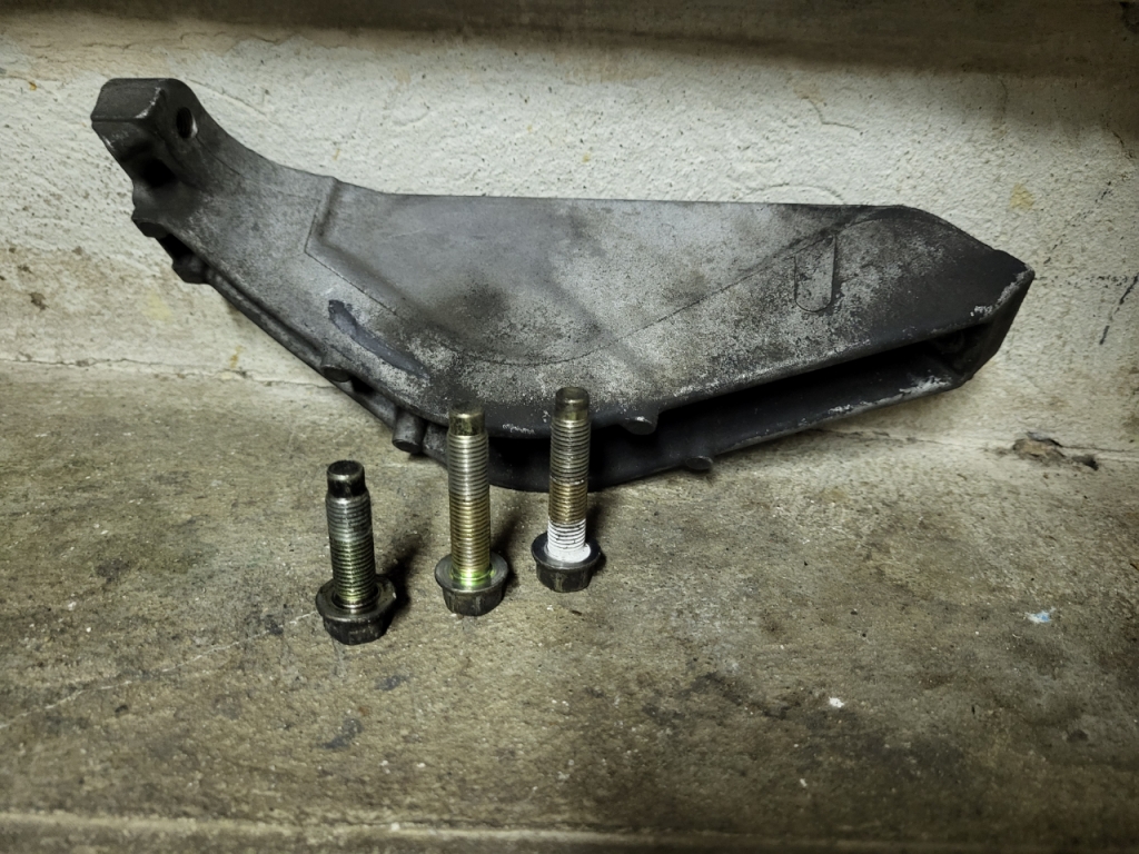

je me souviens que tu avais eu le problème avec la pièce qui sert de support au collecteur d'admission, je suppose que tu fais allusion à cette pièce que tu avais dû enlever pour pouvoir dévisser la vis de fixation du bas de l'alternateur (et ensuite contre-percer dans le but d'avoir la vis accessible par le devant)
mais pour ma part j'avais déjà enlevé le support en fonte d'aluminium qui sert de support au collecteur d'admission (et sans absolument aucune intention de le remettre) ça fait plus d'un an que je roule sans cette pièce en aluminium et ça ne pose pas de problème :jap:
le fameux support en fonte d'aluminium :
ils en parlent longuement sur le forum miata.net, certains l'on enlevé depuis plus de 10 ans sans jamais avoir rencontré le moindre souci :bien:
pour ma part je trouve que c'est beaucoup plus pratique pour accéder au filtre à huile, mais c'est aussi utile pour l'installation du coolant reroute et du coup aussi pour de la maintenance sur l'alternateur :cubitus:

Message Publié : Dim 19 Mai 2024, 08:18
Message(s) : 926
Localisation : Linas 91310
C'est surtout que moi la modif était faite sur mon alternateur HS, du coup on a refait la même puisque je n'avais pas de vis mais un boulon pour le bas.
Je prend note car j'ai pas de coolant reroute et c'est vrai que pour l'accès au filtre à huile c'est casse-c** même avec un pont.
