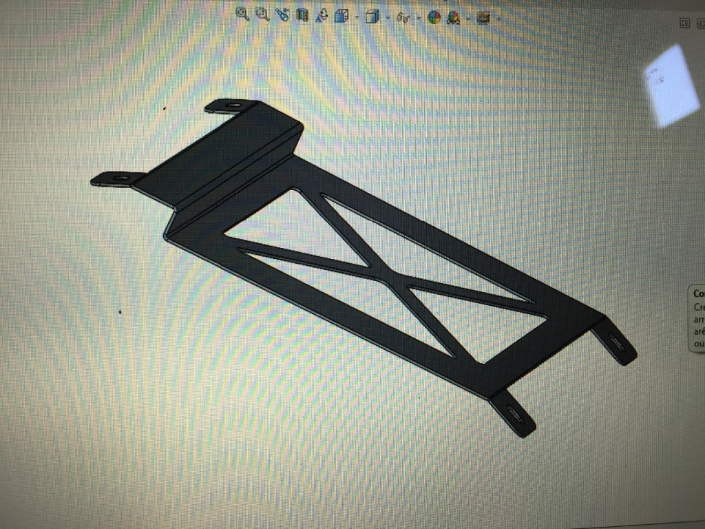

je balancerais des 3D ce soir, je suis justement entrain de dessiner mes embases de sièges.
l'OMP doit pas faire gagner beaucoup, j'ai conçu mon embase pour être plus bas que les zones de fixation de l'embase.

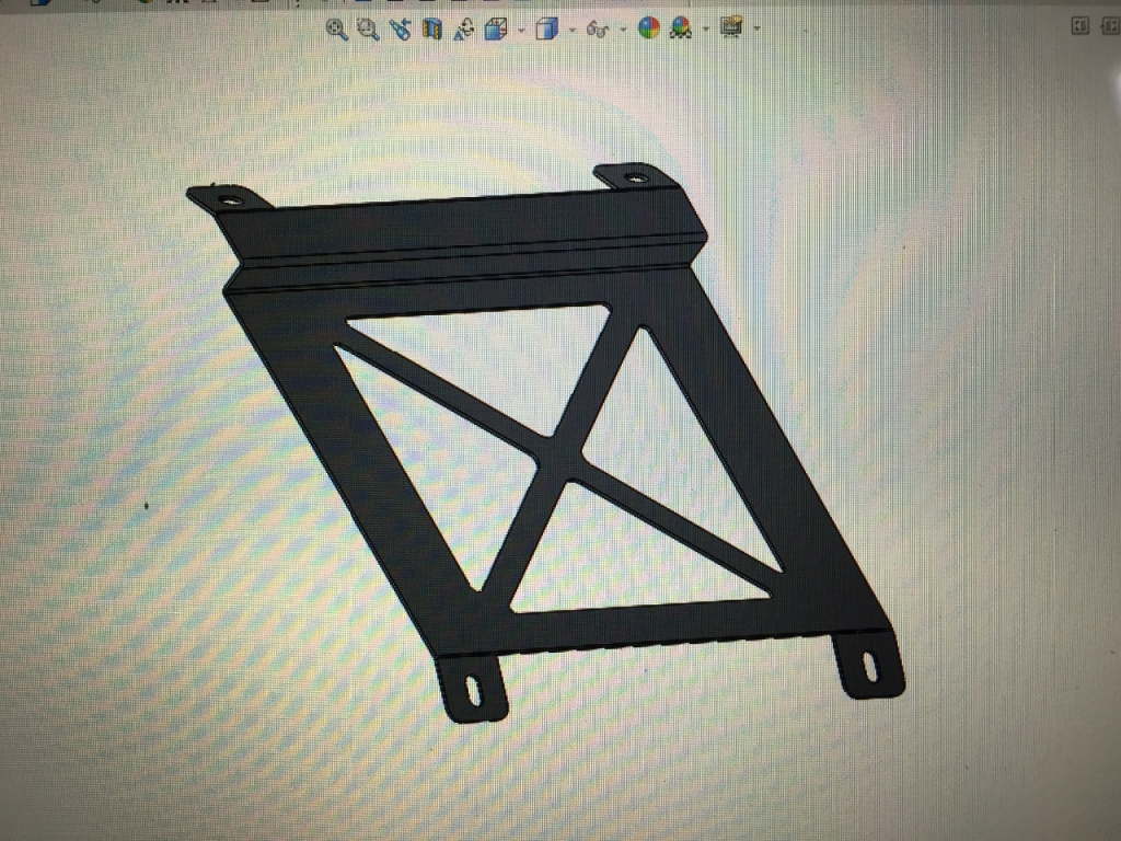

Message(s) : 6965
Voici l'idée, il me reste à dessiner les supports du siège et faire les trous oblongs pour les réglages.
