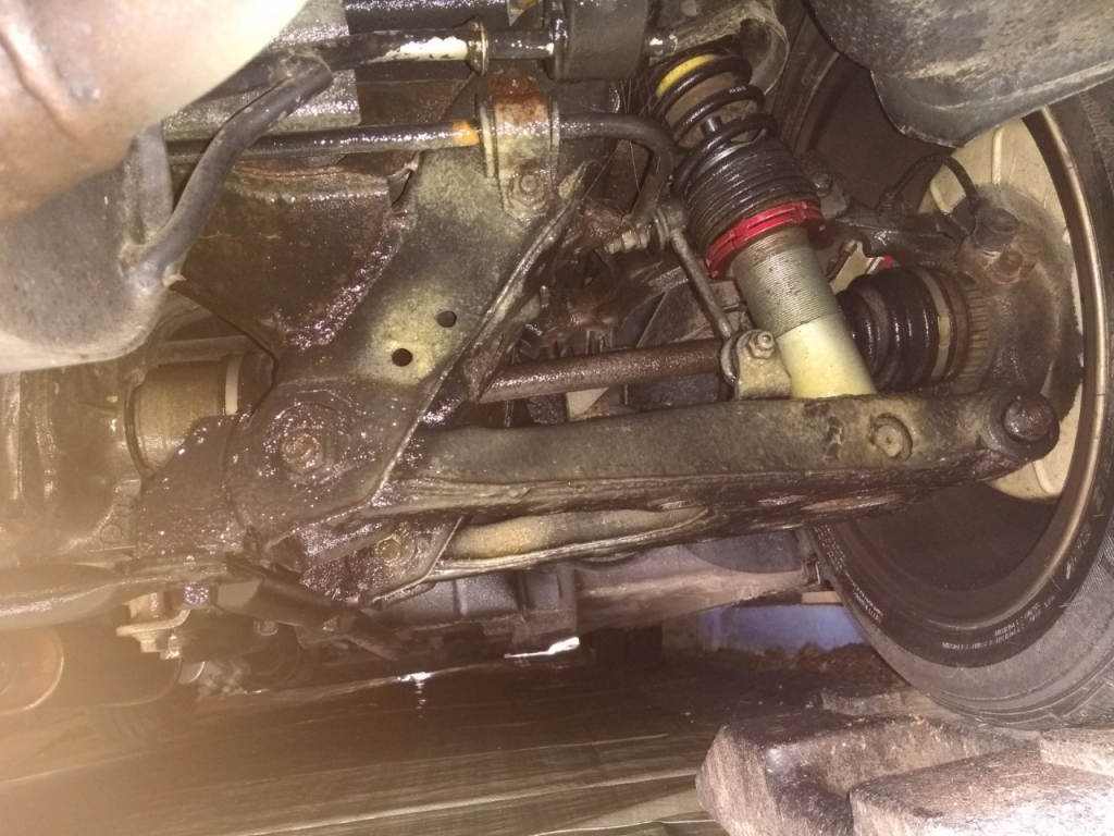

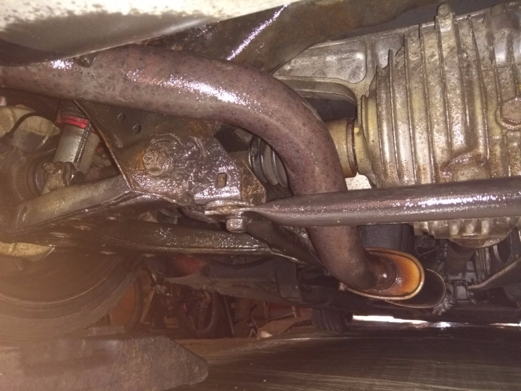

Voilà, j'ai débuté l'inspection-protection des dessous de ma NB avant l'hiver.
Ils sont en bon état. Quelques éléments piqués, mais rien de méchant.
J'ai appliqué un produit que j'utilise depuis longtemps et qui a fait ses preuves : "Fluid Film as-r" en spray.
Il dépose une protection qui reste "aqueuse" et qui isole complètement de l'air/eau extérieur.
Produit largement utilisé en Allemagne mais aussi dans l'industrie portuaire pour protéger contre la corrosion.
Il me reste à faire de même sur le train avant.

Cela a l’air pas mal comme produit.
Sur leur site, ils protègent les chromes/jantes avec:
https://www.fluid-film.com/automotive-applications/
Tu en as mis aussi sur le pot? Si oui, pas de problème de température?
Mx5 Mk1 '95 brg 130ch 1800cm3
Message Publié : Lun 20 Nov 2017, 13:46
Message(s) : 983
Localisation : Bretagne-Sud
Oui, très bon produit qui m'a été conseillé en 2015 par "Mimix Land" sur le forum voisin :hello:
Sur le pot, je n'insiste pas beaucoup. Juste sur les vis et sur l'endroit corrodé qu'on voit après le pré-silencieux (ça se projette aussi bien sur un métal sain que sur sur la rouille directement : https://www.youtube.com/watch?v=ICPiDOyA4T4 )
Si le tube qui suit est luisant c'est à cause des projections lors de la pulvérisation. Ensuite, j'ai légèrement essuyé le pot. Mais j'ai fait pareil il y deux ans et pas de soucis avec la chaleur.
La tenue du produit dans le temps est étonnante (environ 18 mois - avec mon usage) :o
J'ai recommandé 3 pots de 400ml avec la rallonge multidirectionnelle de 60cm (http://www.keep-your-car.com/epages/62964364.sf/fr_FR/?ObjectPath=/Shops/62964364/Products/FFASR%5B3%5D) qui permet d'aller dans tous les trous du châssis.
Aller faire un tour sur Youtube, on voit plein d'exemples.
On peut même nettoyer ses pneus avec (flancs)
