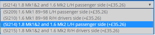

Sur MX5parts, j'ai l'impression qu'ils n'ont pas l'étrier dont j'ai besoin. Ou alors, je comprends rien :cyp:
Ma voiture est une LHD et j'ai besoin de l'étrier AVG.
Dans leur choix :
https://www.mx5parts.co.uk/front-caliper-reconditioned-mk1-25-standard-brake-p-379.html
C'est moi qui comprend mal ? :oops:
NB 10th Anniversary
Message Publié : Dim 12 Août 2018, 14:13
Message(s) : 840
Localisation : Lille
Il n'y a pas de distinction lhd / rhd sur la fiche produit
Ce sont des étriers, ils sont donc identiques sur rhd ou lhd
Par contre côté gauche ou droit sont différents (ainsi que 1,8 et 1,6 apparemment, ça j'ignorais) d'où la distinction lh (gauche) ou droite (RH)
