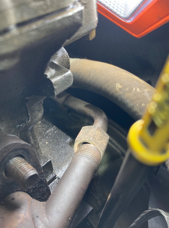

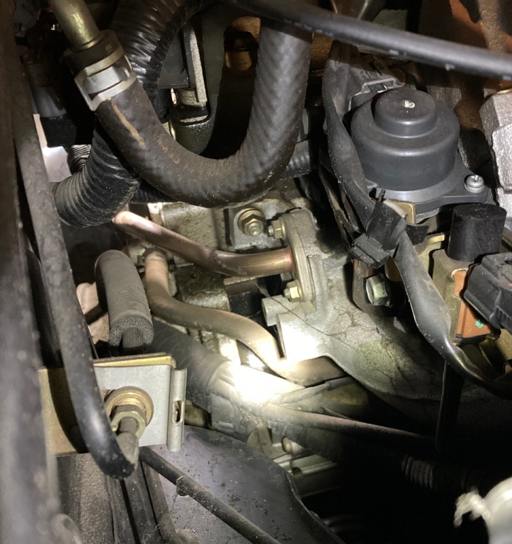

Deux petites questions qui me bloquent :

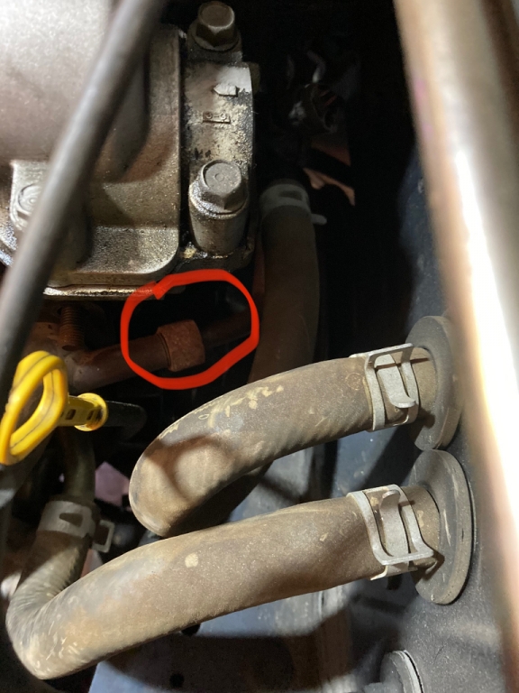

Comment devisser l’ecrou de l’egr?
La pour le coup j’ai aucune position qui me permet de forcer…
Peut etre demonter les deux grosses durites? J’ai essayé de tirer en enlevant leur clip mais rien ne vient, j’ai pas osé trop forcer….

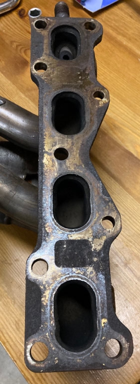

Autre point je vais monter a la place un collecteur de nbfl… voir ci dessous :
A votre avis ? Quel niveau de nettoyage ? Dégraissant + leger poncage?
Poncage plus sérieux ?
Quel etat de surface dois-je atteindre ?
Faut il obligatoirement remplacer le joint du collecteur?
Merci a tous ;-)

oui si démontage des 2 durites pense à vidanger le LDR avant ;)
oui ça peut être bien chiant à enlever quand les durites sont dures et mortes comme une pierre tombale :aie: (à la limite : faire levier avec un tournevis en essayant de ne pas funcker le tuyau derrière) :jap:
pour l'écrou du conduit qui va vers la vanne EGR : clé à tuyauté de 6 pans 22 mm et un outil de persuasion (A.K.A martal) :boxe: :faim:
le fameux écrou
pourquoi 6 pans plutôt que 12 : pour pas foirer l'empreinte

Il est également recommandé de remplacer le joint du collecteur: celui-ci s'écrase au serrage pour assurer l'étanchéité, donc la déformation ne se fait qu'une fois: après ça risque de fuir :tantpis:

Et concernant l’etat de surface de mon collecteur, vous avez un avis?

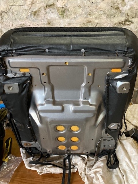

Hier aussi, Foamectomie de mes sièges.
alors ici il y a deux écoles :
La foamectomie "supérieure" consistant a tailler la mousse de l'assise et eventuellement du dossier, pour "baquetiser" un peu plus le siège. (très bon tuto d'ailleurs sur le forum)
La foamectomie "inférieure" consistant a couper la surépaisseur de mousse sous la base du siège (celle qui se loge dans le bossage de la tôle avec les 6 trous). en gros cet espace reste vide et quand on s'assoit, tout descend dans le bossage. j'ai vu de bons commentaires chez nos amis d'outre manche.
Personnellement j'ai choisi l'inférieure pour les raisons suivantes :
-je n'avais pas besoin de retoucher le dossier car je ne recherche pas du maintien, mais de la hauteur sous la capote
-J'ai ajouté des housses sur mesure, si je creuse le dessus su siège j'avais peur que celles ci soient moins bien ajustées et tendues
-J'aime garder visuellement la forme du siège d'origine.
-Beaucoup plus rapide et facile puisque cela ne nécessite pas de désolidariser le dossier du siège, ni même de défaire tous les petits anneaux de fixation. Seuls les anneaux frontaux et latéraux peuvent être enlevés. on décolle ensuite l'embase mousse, puis on coupe au couteau à pain en se glissant entre la mousse et la plaque de fond. et finition au cutter.
c'est assez radical, j'ai gagné pas mal de hauteur. pour le confort, je vous dirai dès que j'aurai pu rouler. on croise les doigts.
