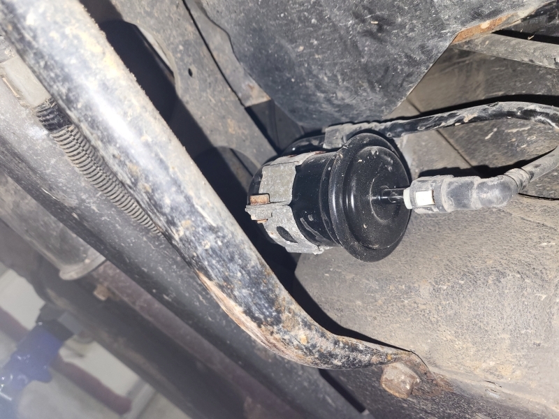

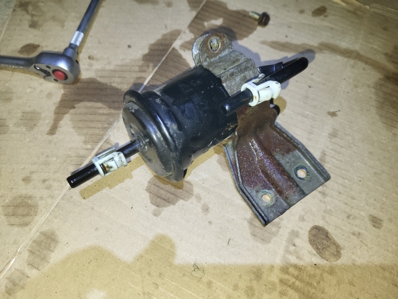

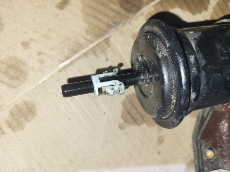

Mission filtre à essence en cours :ricane: :
1°) siphonnage de tout ce que j'ai pu (à peu près 25 litres, il doit rester 5 à 10 litres encore dans le réservoir que je vais récupérer depuis la vis de purge - si je fini par la trouver :? )

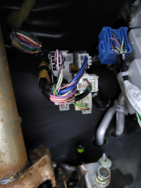

2°) par contre j'ai enfin mis la main sur le connecteur sous le volant :woo:
'fec'tiv'ment monteur allumé, le fait de le déconnecter fait caler le moulin ^^
(j'en ai profité pour faire un petit up sur le tuto)
3°) j'ai aussi trouvé le filtre à essence (trop fier :aie: et oui je veux une médaille !)

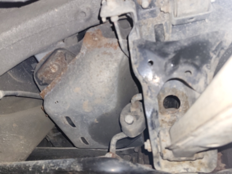

4°) j'ai pas encore trouvé cette fichue vis de purge du circuit d'essence, je dois plus avoir les yeux en face des trous à cette heure, j'arrête là avant de faire des conneries :jap:
Mais je crois qu'elle est planquée sous cette magnifique plaque de protection d'une propreté immaculée et forgée d'un acier très oxydable :
Bonne soirée et bon début de semaine à vous ! :hello:

Message Publié : Lun 19 Déc 2022, 00:51
Message(s) : 5834
Je crois que c'est pas le filtre à essence :ttt:
Ca ressemble plutôt à un canister de mise à l'air libre :tantpis:
Message Publié : Lun 19 Déc 2022, 07:56
Message(s) : 4855
C'est bien le filtre à essence :oui:

par contre pour la vis de purge, je crois que je vais pas pouvoir y accéder car il semble y avoir une plaque en acier pare-chaleur qui m'empêche d'avoir accès au réservoir par le dessous, et cette fichue plaque a l'air bien chiatique à enlever :cry:

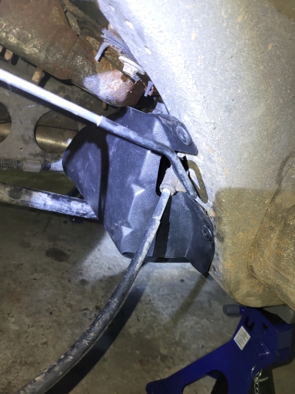

Le filtre à essence est bien là, planqué derrière un cache plastique devant la roue AVD.
Pas besoin de purger/siphonner le réservoir, tu te fais suer pour pas grand chose ;) Il faut déclipser l'ancien filtre, avoir le neuf à portée de main et les intervertir rapidement. Au pire en effet, un peu d'essence par terre mais ça ne sera pas un jet façon karcher, pas de stress ;)
Je crois même que la dernière fois je n'avais pas débranché le connecteur :cyp:

salut @Stef !
filtre changé hier avec succès ! :jap:
je crois que tu voulais dire "planqué derrière un cache plastique devant la roue ARD" ;)
bien trouvé ! :bien:
Effectivement nul besoin de siphonner/purger le réservoir, tu as raison, je me suis fait chier pour rien :aie:
Simplement en débranchant le relais, après avoir débranché les clips (assez facile une fois que j'ai capté comment ils sont foutus) la pression est très faible, ça pisse vraiment pas fort du tout, c'est super gérable, j'en ai perdu à peine quelques gouttes, le reste récupéré dans un récipient juste en dessous et refiltré aux 190µ et hop dans le réservoir à nouveau
(plus de peur que de mal en faite) :aie:

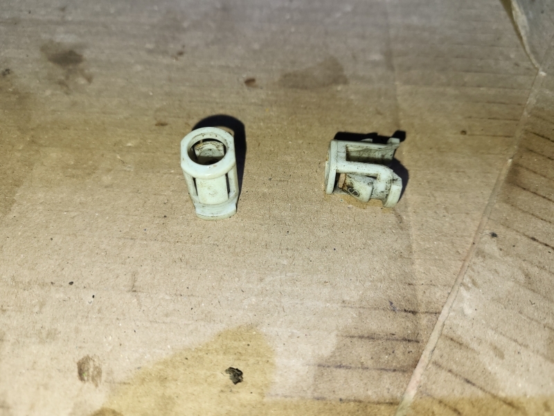

donc hier c'était :
1°) suite et fin de la mission "filtre à essence" :

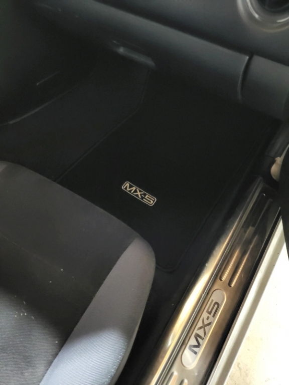

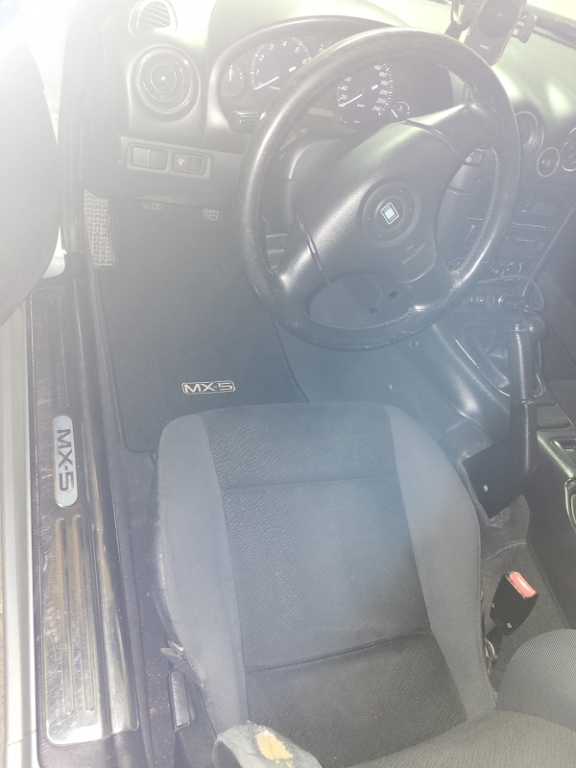

2°) installation des tapis de sol fraichement reçus :
N.B. le DW04 sur l'objectif ça fait pas des super photos :aie:
