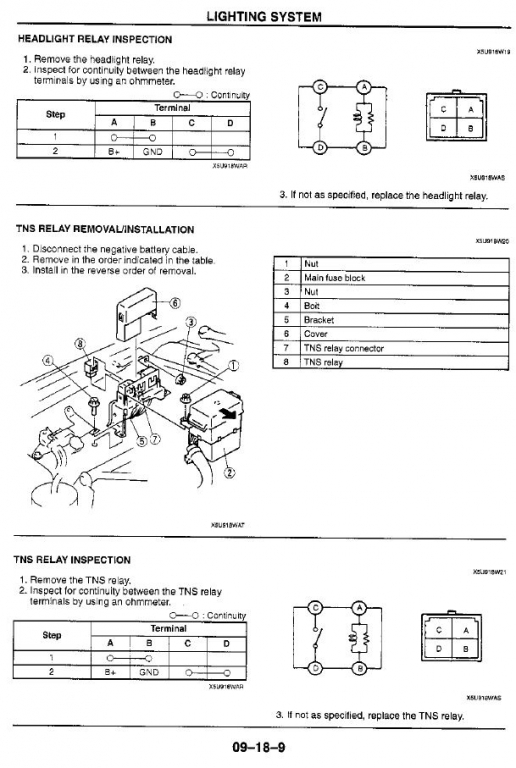

Pour les feux, je pense aussi à un relai, il faut regarder dans le schéma électrique.
J'ai pas regardé sur la voiture, mais visiblement il y a 2 relais similaires que tu peux inverser pour tester.

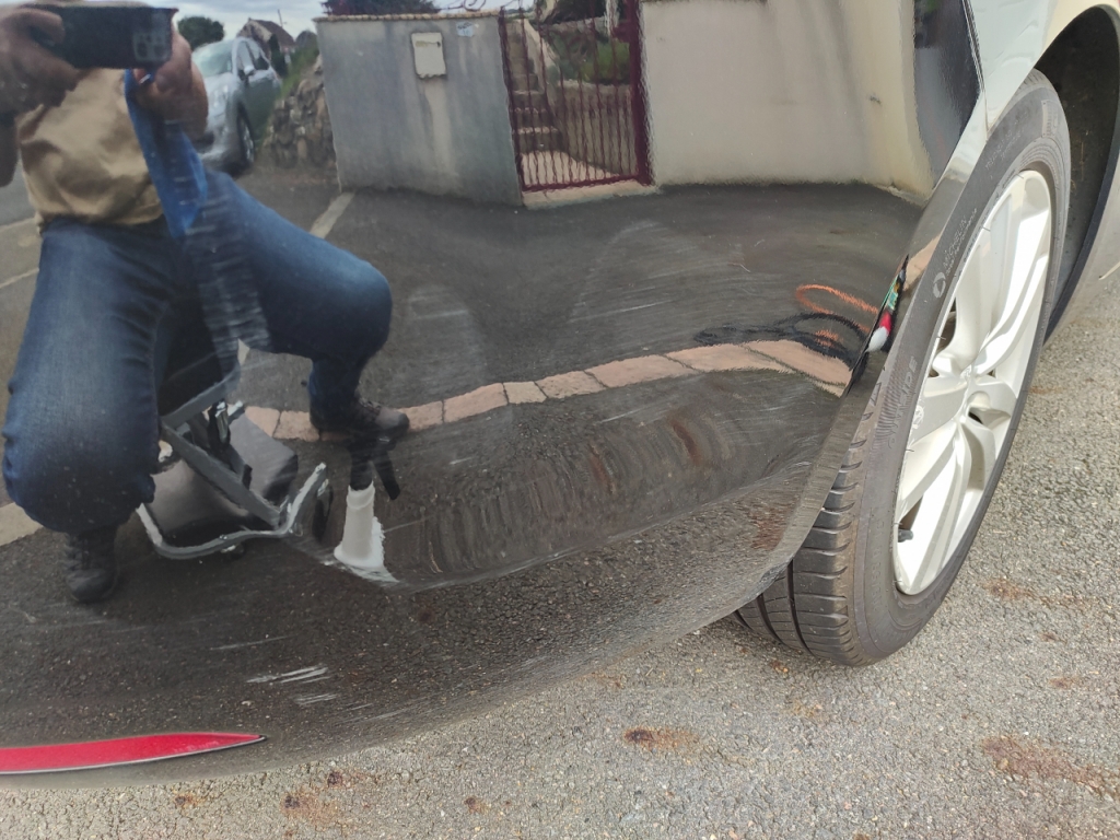

Il faudrait que je refasse une photo avec une bonne lampe led car les ombres sont trompeuses. A l'oeil nu, comme je le disais ce n'est pas parfait.
Merci Benoit pour le schéma, il faut que je regarde ça en détail.

J'ai regardé mon de plus près à la lumière du soleil mon rattrapage de connerie à la polisseuse et c'est pas mal du tout, faut vraiment regarder de près pour le voir.
Du coup je l'ai ressortie pour la 308 (voiture de fonction que j'ai récupéré à 109000km) pour atténuer voir supprimer complètement toute trace !
Je n'ai pas fait de photos à chaque fois mais il faudrait encore quelques heures de taf pour la rendre présentable.

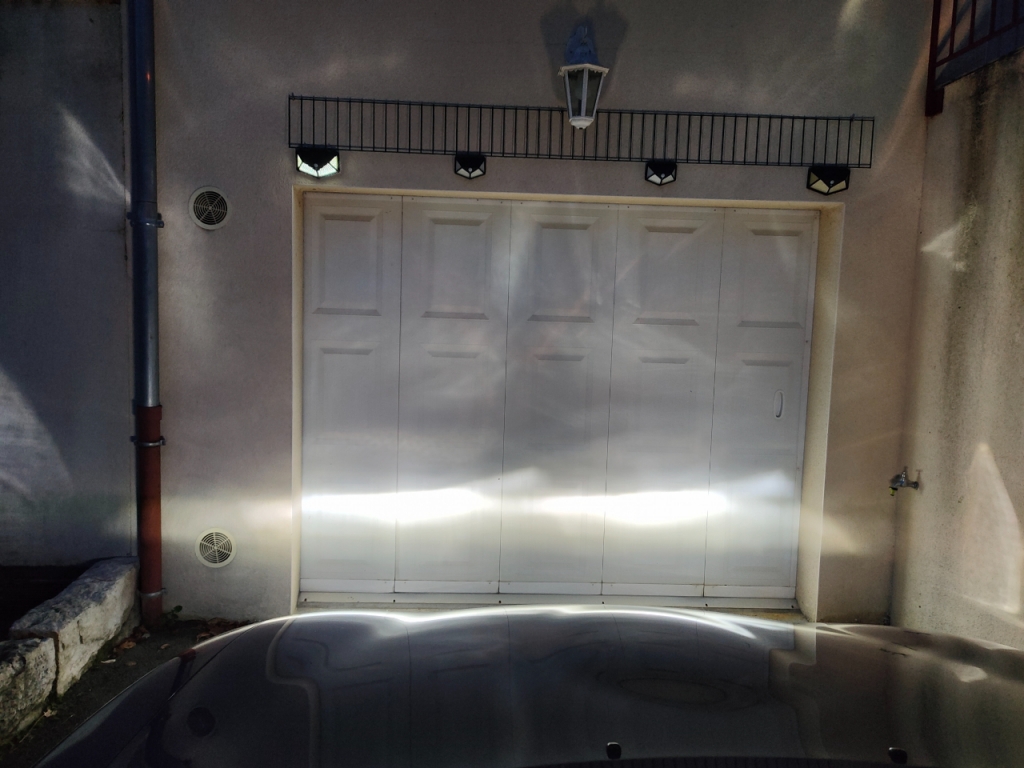

En attendant, sur les conseils d'angebenoit (encore lui :D ), j'ai commandé hier soir des led H4 (et reçu cette après-midi) https://www.amazon.fr/dp/B0CHX6TQV3?ref ... rOG=1&th=1 montés dans la foulée. Eureka ça fonctionne ! mais pour combien de temp ?
J'ai laissé toujours la voiture 15mn, RAS. Reste à valider le non éblouissement des autres connards en feux led automobilistes.

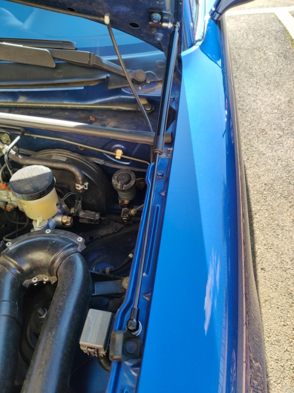

Vu que le caport était déjà levé, j'en ai profité pour monter des verins de coffre. C'est qu'en même super pratique et montage à la portée de tous. Je les ai pris chez Ali https://fr.aliexpress.com/item/40008078 ... pt=glo2fra

J'ai testé ce soir les led Philips, le faisceau n'a pas l'ai mal, le feu gauche est un peu bas mais je ne gène pas les autres, c'est l'essentiel. En tous cas les led n'ont pas grillé et c'est déjà bien.

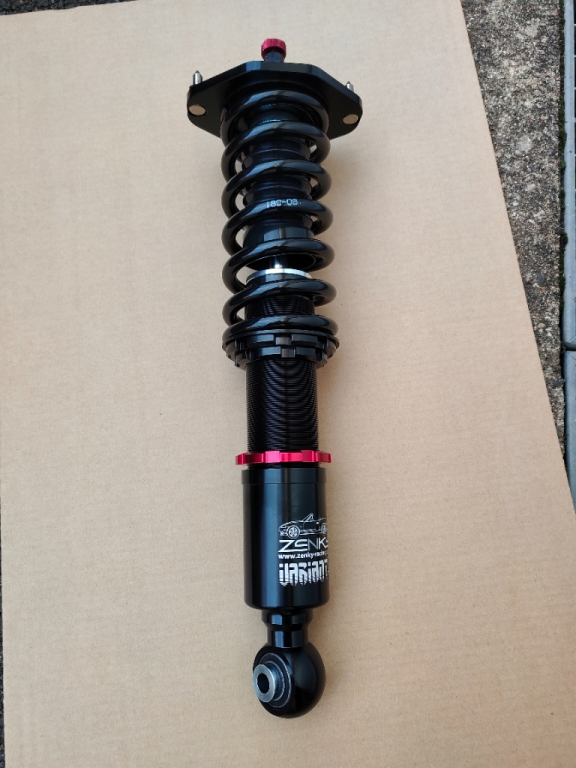

Je suis allé chercher les combinés Zenky Racing, ça ressemble à du bon matos et ça pèse son poids. 3.474kg et 3.737kg.
Faut que je vois avec le garage pour le montage, je ne suis pas chaud de le faire tout seul.
Noir, c'est nettement plus discret que les Ohlins :D et bien moins cher accessoirement...
