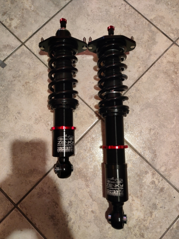

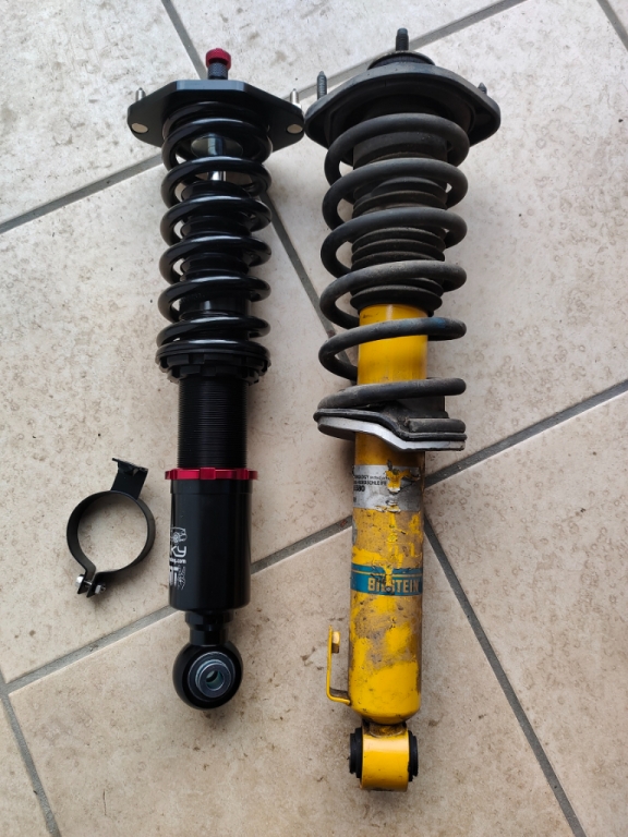

J'ai repris ce matin, les avant sont donc montés, le gauche a été plus facile. Normal, je n'ai pas fait les mêmes conneries :D .

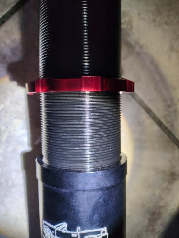

Le limite à ne pas dépasser pour garder un peu de filetage dans le corps de l'amortisseur sachant que j'ai demandé à pouvoir garder la hauteur d'origine. Par défaut Zenky fournit des combinés avec -30mm et on peut biensur encore les rabaisser. Moi je pourrais aussi les rabaisser mais pas plus de -30mm d'après ce qu'ils m'ont dit.
Corps allongés au max, ça fait long pour l'avant et une sacré différence avec l'arrière.
Le filetage restant dans le corps de l'amortisseur.

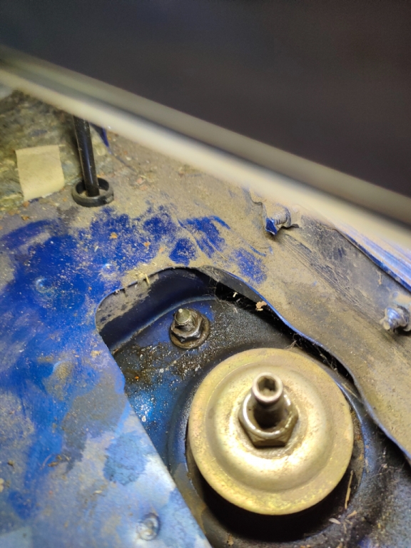

Et là où je suis bloqué actuellement. J'ai commencé à bousiller les écrous du fond pour les amortisseurs arrières. Je n'ai que des douilles 12 pans 14mm, je viens de commander des 6 pans. Je vais patienter...

Les boulons des tiges filetées des pieds d'amortisseurs avant étaient déjà bien abîmés quand je les ai démontés. Alors par précaution je suis allé en commander chez Mazda aujourd'hui, 44,45€ pour 2 boulons et 2 petites tiges filetées. Ce n'est pas donné :o . J'aurais gagné quelques euros à les prendre chez ILM qu'en même :sic: .

Pas de rouille mais la péteuse Parkside de soit disant 400nm a vite avoué ses limites :D . J'ai terminé au décapeur thermique et à la clé dyno (levier plus grand).
Pour ne pas recommencer je me suis commandé des barres de forces en 380 et 600mm. Changer mes amortisseurs va me coûter plus cher que si j'étais passé par le garage :ricane: .
