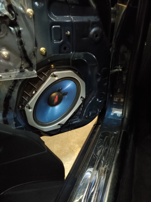

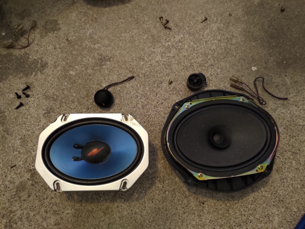

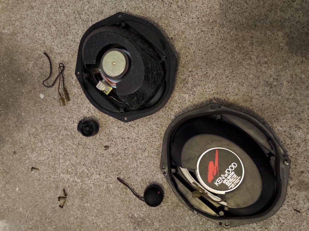

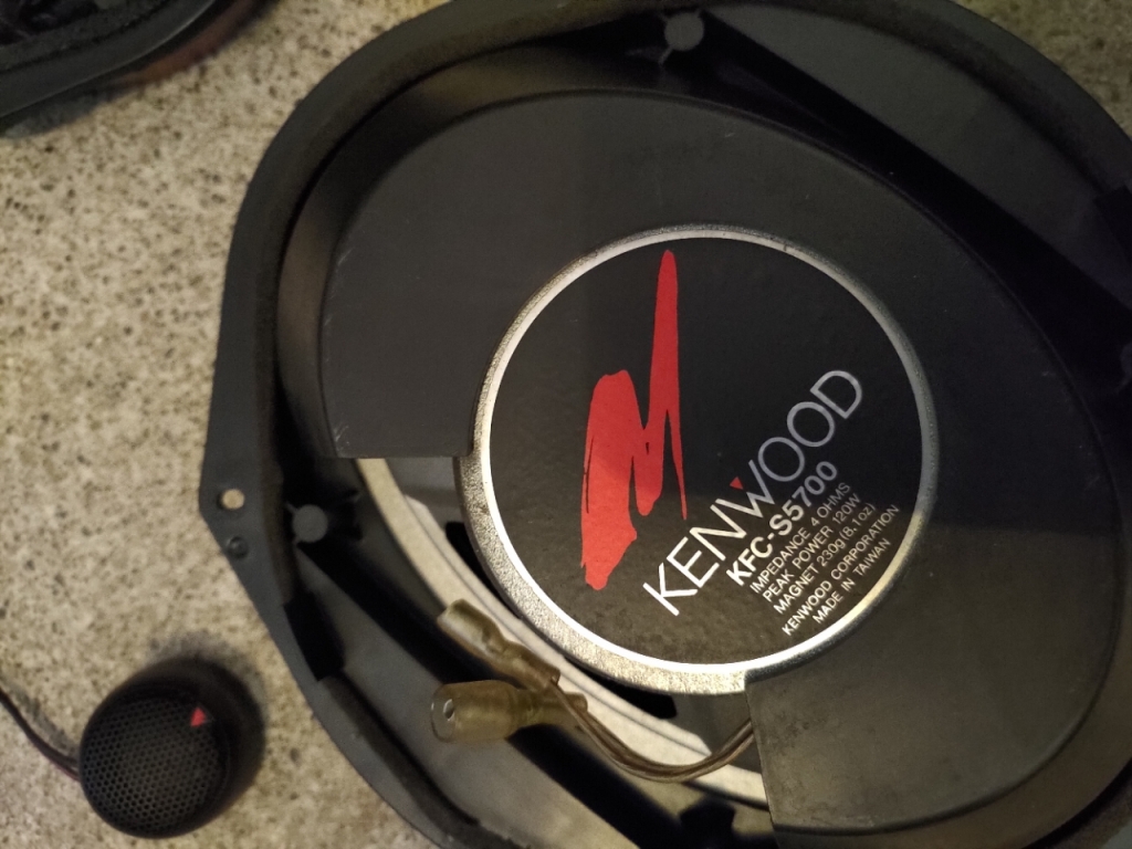

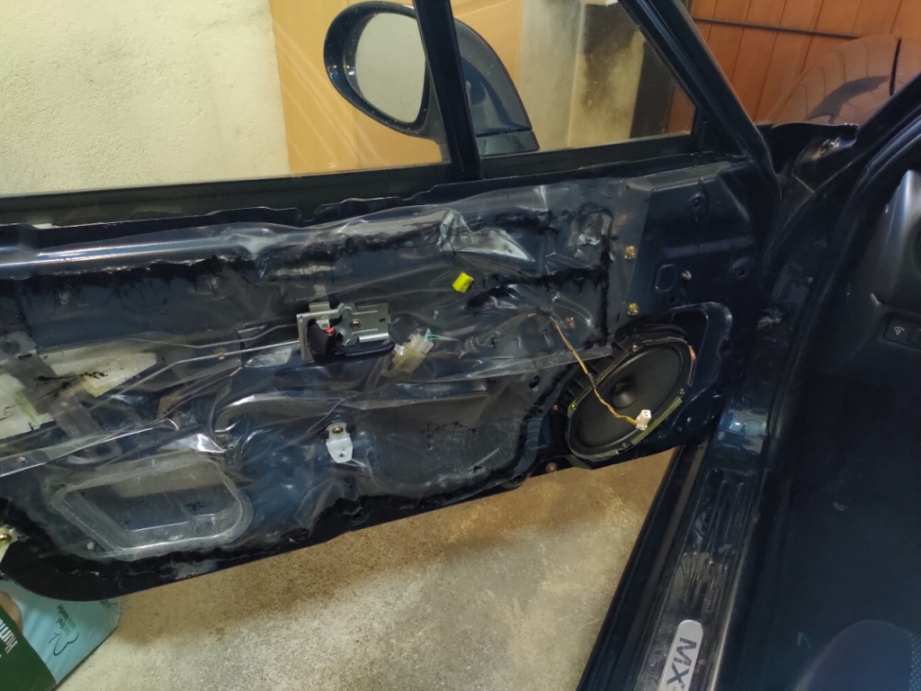

Petit bricolage du jour,
j'avais trouver un set de HP Kenwood au japon, me suis dis pour le prix (30 balles) je vais tenter.
ben bien content du résultat, ca change bien le son.
les tweeter son fixé au double face sur la platine d'origine ca rentre parfaitement.
quelques photos
