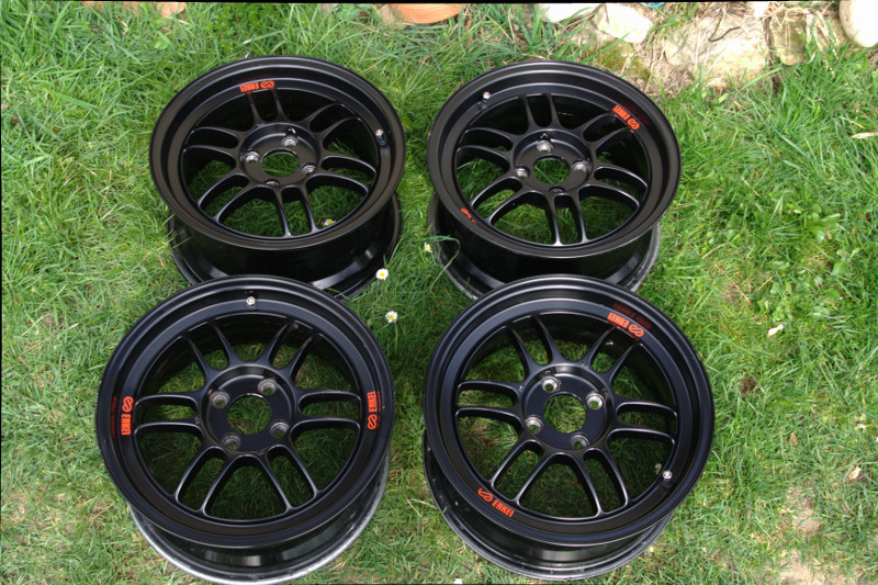

Le bon côté des choses - en plus du fait que je pouvais de nouveau rouler - c'est que cet épisode des enclumes m'a fait réaliser l'importance du poids des jantes. C'est donc tout naturellement que je me suis tourné vers le graal des jantes ultra légères et (relativement) abordables : Les RPF1 :love2:
Après avoir trouvé 4 beaux modèles d'occasion, avoir fait fi des rumeurs concernant l'incompatibilité avec les freins sport de nbfl, bravé les kilomètres au volant de mon fidèle destrier italien, j'ai pu finalement les toucher, constater leur poids plume (4.4kg!) et même les posséder, mes précieuses :love:

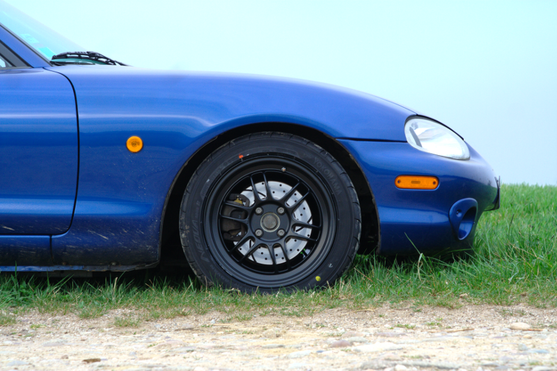

On voit que les freins remplissent bien la jante
Et pour les courageux qui sont encore motivés pour lire, j'ai monté dessus des AD08R suite aux retours qu'on trouve ici (merci Opy Kanoba et Ré Glisse :beer: ), et après quelques km c'est très prometteurs : Pas de flottement comme j'ai pu en avoir avec les T1R ou les K110 V12, et le grip a l'air très présent. Vivement le test sur piste :faim:

De près on voit bien les jantes, mais sur une vu plus large on distingue mal les détail. Peut-être en grise ça aurait mieux ressortit.
Faut que je m'en achète aussi un jour.

Elles rendent mieux en vrai ;)
En tous cas moi j'aime beaucoup, elles sont assorties au hard dog et font ressortir les freins, je ne les aurais pas prise dans une autre couleur. Ou si, à la limite un bronze foncé mais ils ne font pas chez enkei, le plus ressemblant est doré et trop flashy pour moi ;)

Les jantes noir en "vrai" sont bien plus jolie, c'est toujours moins sympa en photo car effectivement on ne distingue pas vraiment les détails.
En tous cas, elle est vraiment sympa ta MX ;)

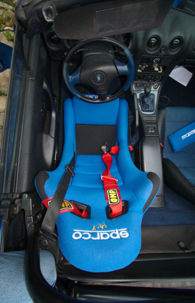

En fait le baquet est un sparco rev, et j'ai pas de photo sous la main... J'en ferai le WE prochain
Par contre j'annonce tout de suite que l'installation n'a pas été de tout repos :
- Découpe d'un cm de fibre à l'extrémité droite de l'assise (ça touchait trop le tunnel, j'étais pas tout à fait en face du volant)
- Découpe d'un cm de fibre sur l'oreille gauche (ça touche toujours le panneau de porte, mais elle ferme correctement sans forcer)
- "Adaptation" du tunnel avec mon outil préféré (le marteau :D, quoi que ça se joue entre ça et la disqueuse :ricane: )
- Le montage est fixe, sur un support maison + équerres alu
Avec tout ça le baquet est droit, en face du volant, plus bas que l'origine, et ne bouge pas d'un poil :woo:

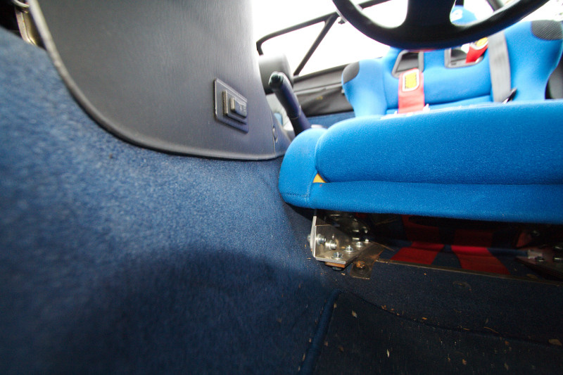

J'ai pris le temps de faire quelques photos du baquet :
Je suis pas super content de mon support, il est fonctionnel et solide mais pas super clean. Il faut que j'arrive à le refaire en une pièce, si possible en alu. Je me tâte aussi pour virer les "bosses" dans le sol qui font support du sièges d'origine, ça me permettrait encore de gagner quelques centimètres en hauteur mais c'est un peu... irréversible comme modif :tantpis:

C est quoi le bouton sur la console?
 Sujet du message : Re: La nb 10ae de yo
Message Publié : Mar 8 Avr 2014, 21:41
Message(s) : 1576
La commande des sièges chauffants
