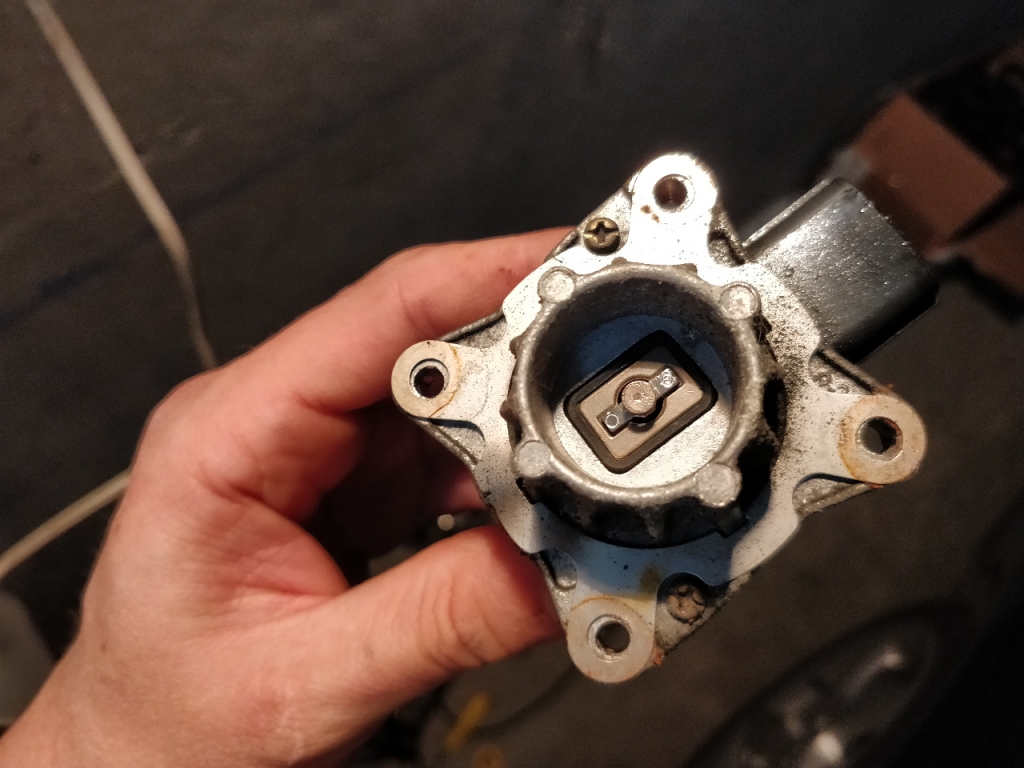

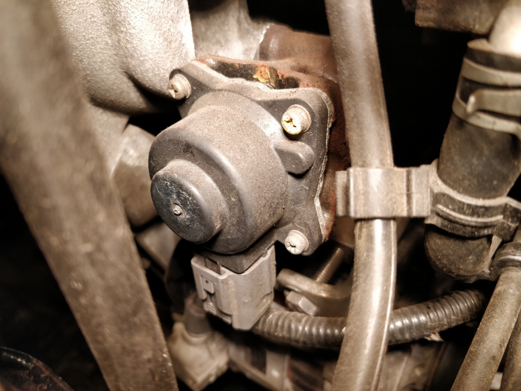

petite modif rapide du jour, 10min chrono, c'était le truc le plus rapide que j'ai jamais fait sur la mx :D
inhibition de la vanne EGR !
j'ai pas encore testé le résultat, mais je m'attends pas à grand chose ^^

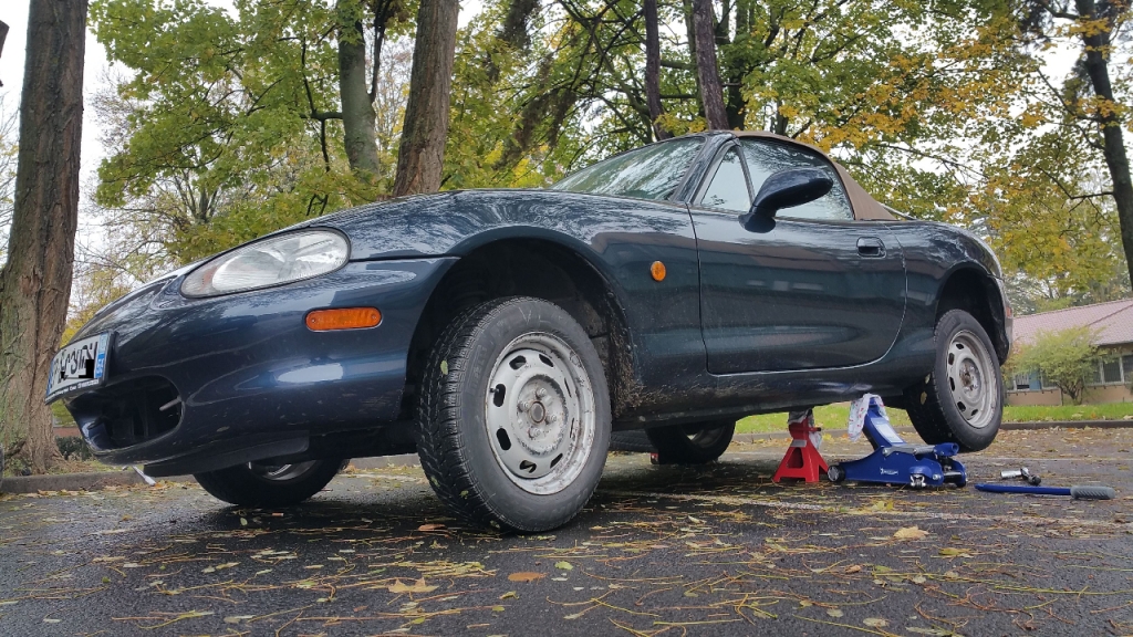

je viens de retomber sur une photo
je l'aime bien celle-ci :D
J’ai le même cric :D
Mais pas de chandelle :sic:

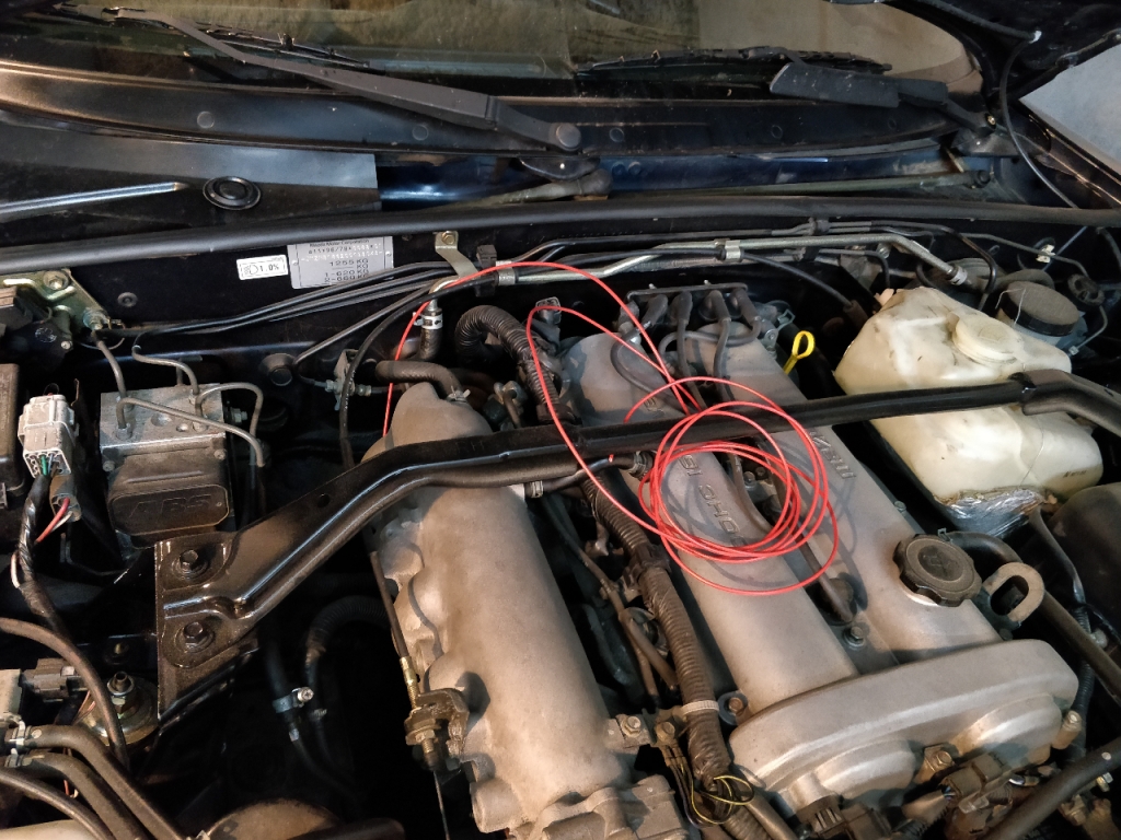

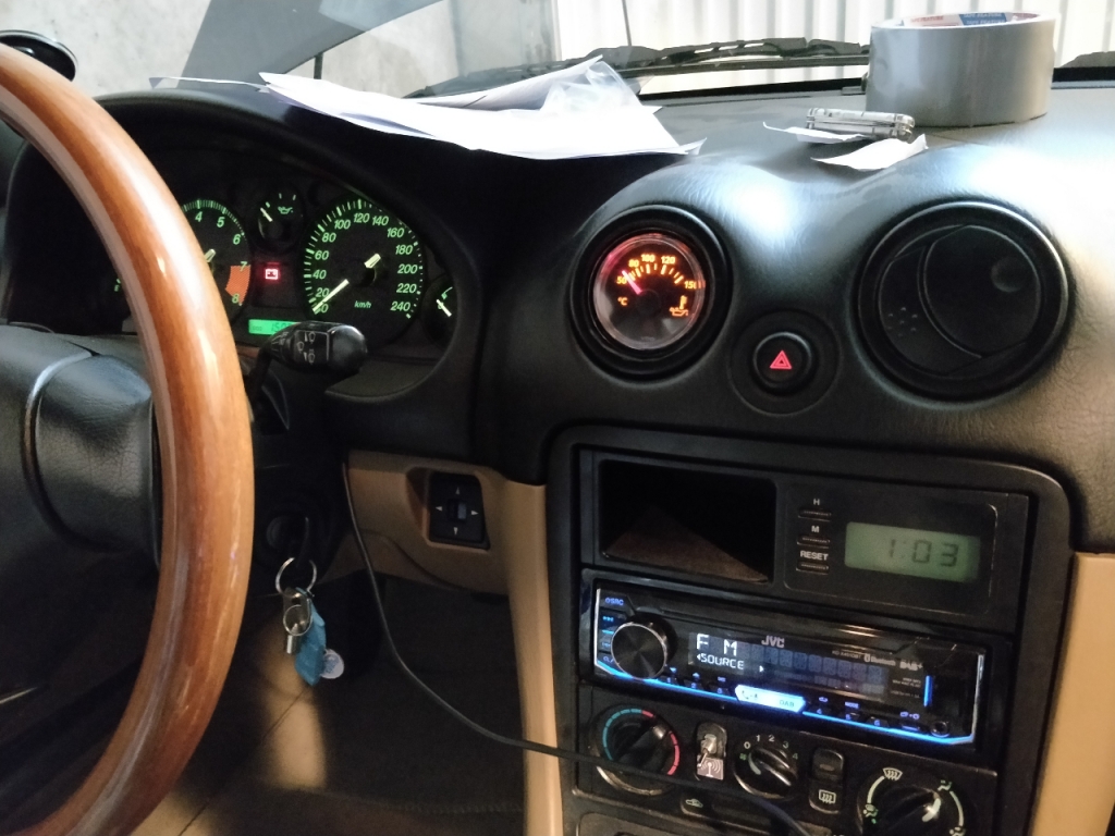

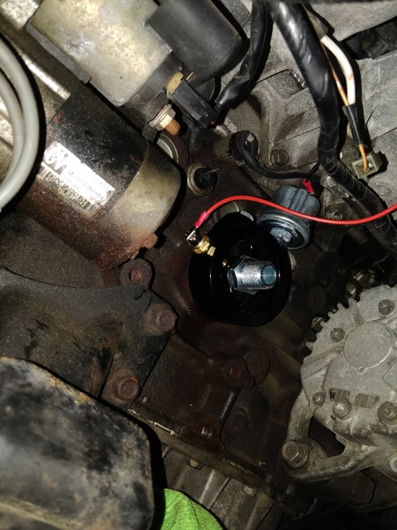

Ce week-end, c'était installation d'un mano de température d'huile, et d'une sonde de pression d'huile pour avoir un 'vrai' affichage sur le tableau de bord.
Ca fonctionne pas mal, sans rien avoir touché sur le tableau de bord (l'aiguille ne bouge pas trèèès vite, mais ça va, c'est déjà mille fois mieux que l'origine qui reste statique ^^)
la sonde de température, installée via une plaque sandwich :
le passage du câble via le trou de la clim : easy !
on le récupère derrière la boite à gants (que j'ai démontée pour être plus confort, mais c'était même pas la peine)
le mano éclairé , dommage que ce soit en orange au lieu de vert, mais sans lumière il a vraiment le même aspect que le tableau de bord d'origine, donc c'est parfait.
Et alors cette vanne EGR parce que moi je bloc sur cette put... de Vanne EGR :x

tomatoto a écrit :
salut,
euh...
Oui , moi j'ai une NBFL de 2003 et je voudrais trouver une solution pour cette vanne EGR qui me
crées un trous à 1500 T , je l'ai enlever et remplacé par une plaque et cela me met un défaut moteur
au tableau de bore j'ai aussi fait comme toi j'ai enlever l'axe que tu tien dans tas main et rebelote défaut
au tableau de bord . Y as t'il une solution ???????

tomatoto a écrit :
merci rémi :)
salut, je reviens sur cette modif que tu as fait et qui me plait beaucoup ! (je pensais en faire une du genre mai sje crois que je vais te piquer ton système)
du coup 2 questions simples mais utiles ^^
-ta plaque sandwich c'est quel modèle ?
-comment as tu fait pour intégrer ton mano à la place de la sortie d'air ?
merci merci :beer:

c'est une plaque sandwich IL, avec le support d'admission IL car je voulais pas trop m'emmerder à chaque changement du filtre.
pour le mano, tout simplement j'ai retiré le "air vent" (avec une carte type CB pour le déclipsser, c'est pas compliqué), et mis le mano à la place ^^
