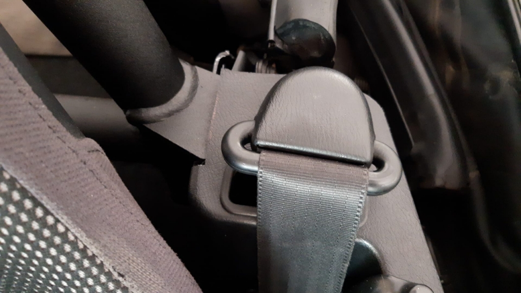

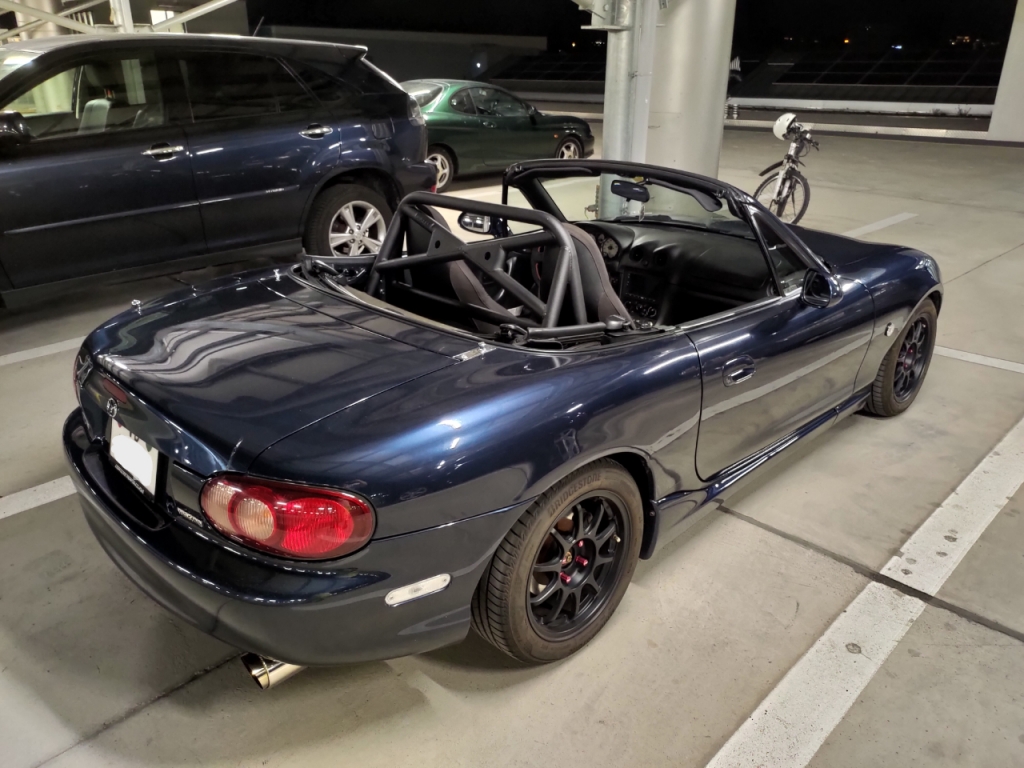

Voila arceau installer, mais quelle saloperie... ca ce fait bien mais faut être patient...
J'ai quand même du dépointer 2 toles, repercer des trou pour les capteur ABS qui tombais pile sous l'arceau, déplacer 2 ou 3 câbles.
mais le résultat est sympa.
seul truc chiant, plus de coupe vent... alors l'été ca va... mais moi qui aime rouler décapoter l'hiver... ca va être moins fun la :oops:
et l'autre truc gênant c'est les sièges que je peux plus incliné comme avant, du coup je suis plus droit qu'avant.
quelques photos une fois achevé.
et chose importante pour moi ca ne gène pas les ceintures de sécurité ni ne change les point d'ancrage. car en suisse sinon c'est recalé au CT.

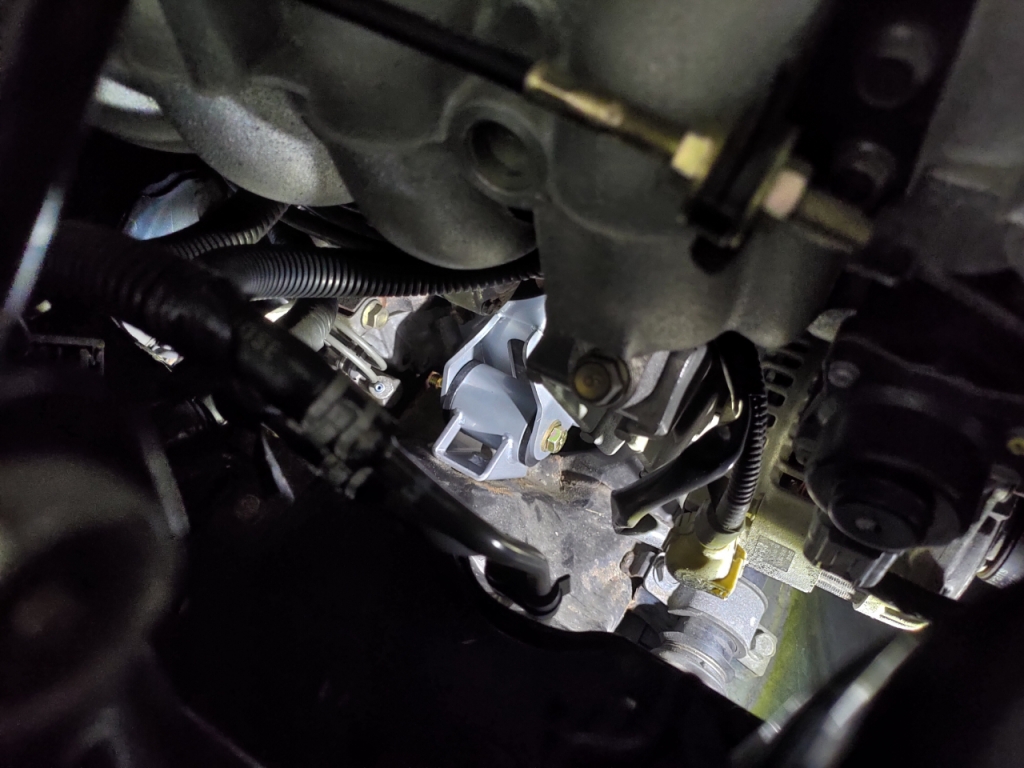

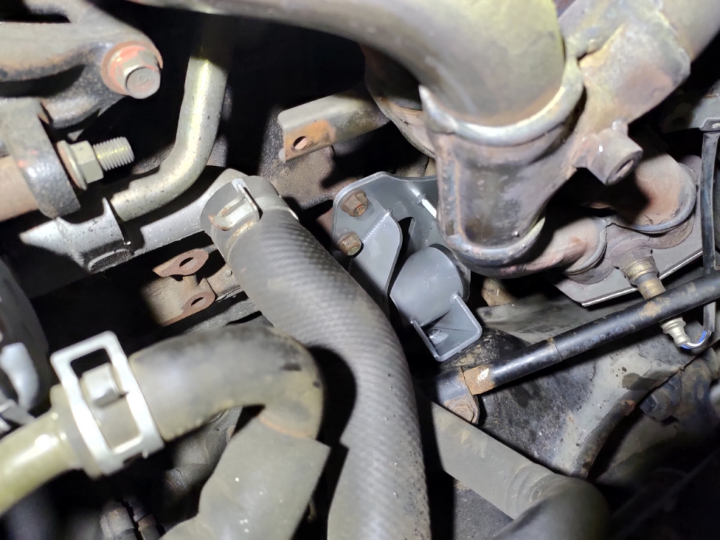

Petite nouveautée, support moteur renforcé AWR
J'ai pris les 70A, les plus souples, enfin souple... :aie:
Niveau précision de la boite, c'est le jour et la nuit, ca passe 10x mieux les rapports, par contre ca vibre... j'ai fait 40minutes d'autoroute j'avais des acouphènes...
J'ai encore les silentblocs de pont arrière a changer, je pense que ca va pas me changer grand chose de plus niveau vibrations mais je vais surement encore gagné un peu en rigidité et précision de la boite.

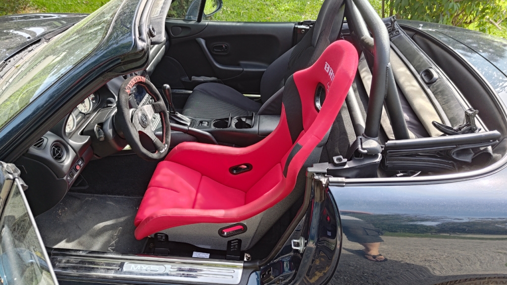

Bon j'ai craqué, un petit baquet pour les éventuelles journée piste.
je pensais le laisser tout le temps mais c'est trop extrême pour rentrer et sortir, et ca serre un peu trop.
J'ai plus 20ans :aie: de plus c'est dangereux, je passe les courbes vraiment plus vite, les pneus me le confirme... et je m'en rend même pas compte.
C'est donc un Bride ZETA IV avec des glissières Nagisa.

Beau baquet ! avec ca tu reste bien en place contrairement aux sièges d'origine :D

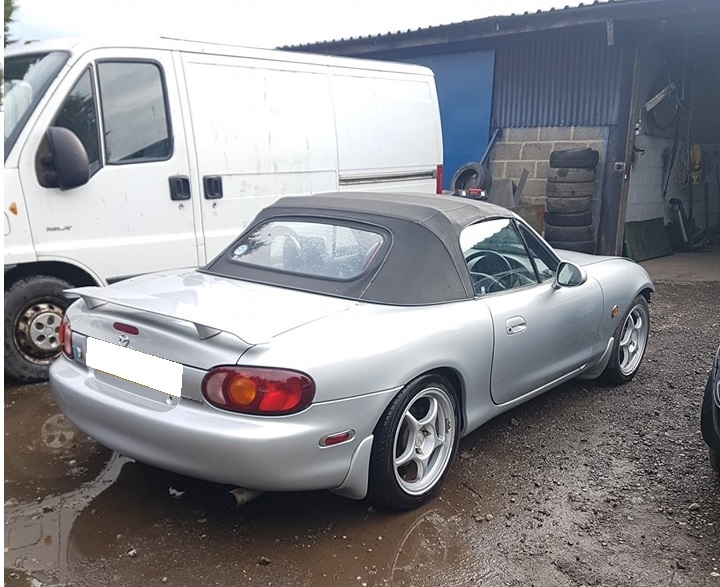

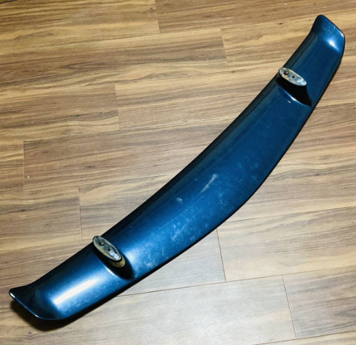

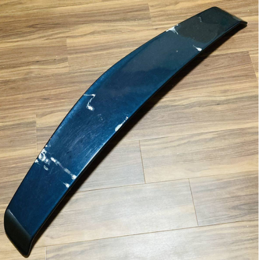

Encore une petite nouveautée, j'ai gagné aux enchere au japon un aileron mazdaspeed a-spec!
il y aura du taff dessus mais tellement rare que je suis bien content de l'avoir celui la.
2 petites photos de l'enchère :
c'est celui la une fois installé :

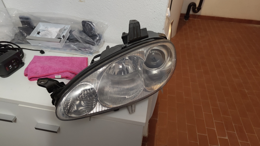

Et en plus de l'aileron, elle va avoir droit a un petit facelift.
J'ai trouver le PC avant deja peint de la bonne teinte pour la NB, car prevu pour une NB aussi, et la lame homologuée inclue avec, j'ai aussi les feu avant NBFL, que je viens de renover.
Il me manque plus que les cache des antibrouillard et les passage de roue avant qui je ne le savais pas son differents entre NB et NBFL.

Je suis pas un grand fan des aileron non plus, j'ai chercher longtemps un truc sympa et celui la me plaisais et quand j'ai vu que c'était un Mazdaspeed en option d'origine a l'époque au japon j'ai craqué.
il a une forme sympa et est justement pas trop gros.
Je pense aussi que sur une caisse foncée comme la mienne il fera plus discret que sur une couleur claire.

Ton siège est sublime ! Mais le prix fait trop mal :boxe: tu aurais un lien pour les glissières stp ?
Sympa le passage en face avant de NBFL :faim: la lame lui va vraiment bien ! Avec les phares à fond noir ça serait sublime!
