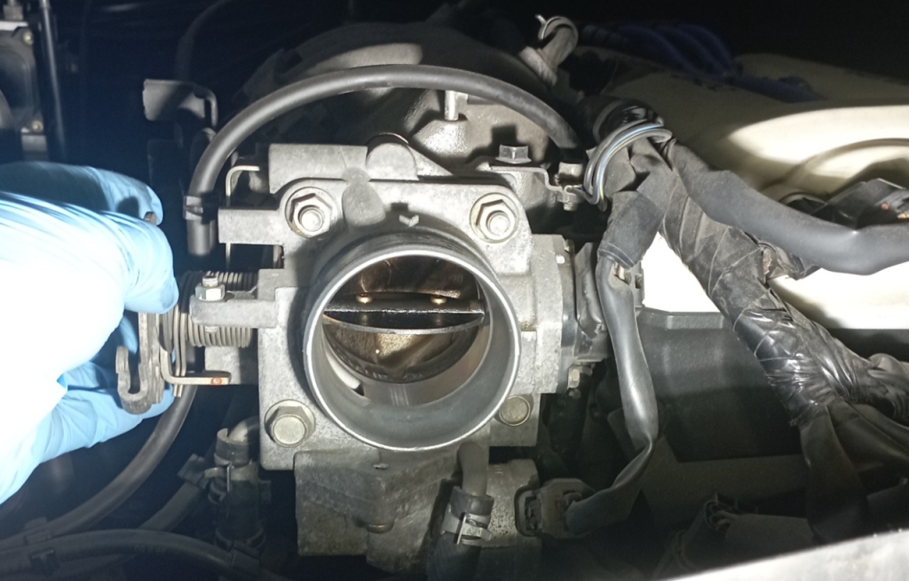

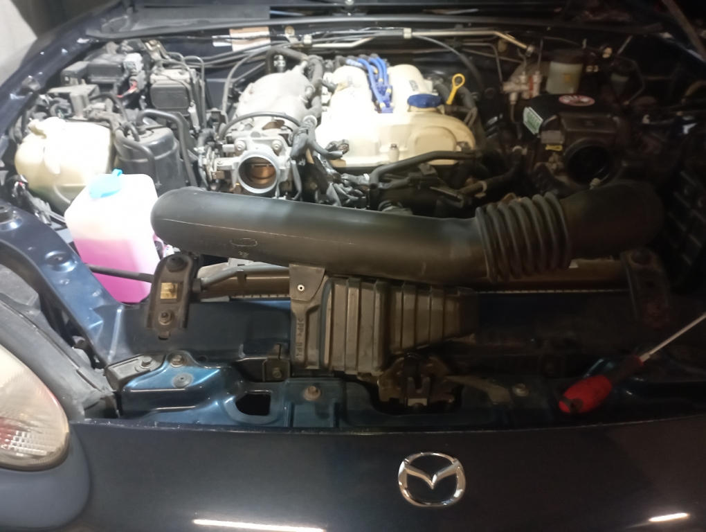

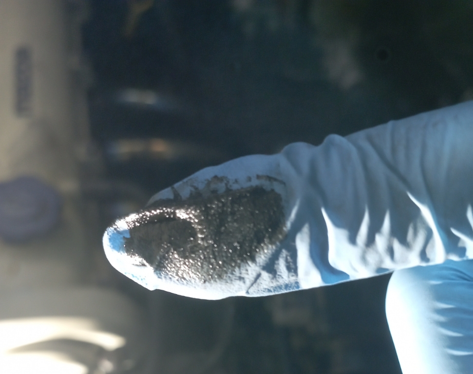

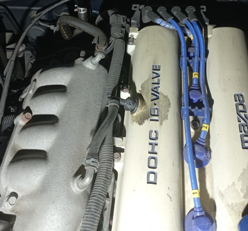

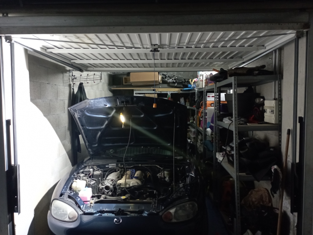

Bonsoir, du coup d'ici la fin d'année je vais m'occuper un peu de ma belle alors stockage au garage et préparation des petits travaux
Dites moi, le récipient sous le circuit d'air c'est un récupérateur d'huile ?
 Sujet du message : Re: La reine des courbes!
Message Publié : Dim 2 Oct 2022, 21:50
Inscription : Lun 9 Août 2021, 23:05
Message(s) : 687
Localisation : Fréjus

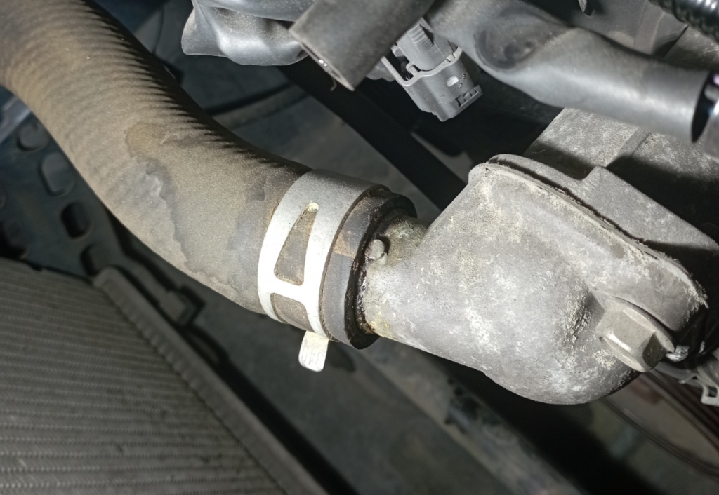

Mon plénum est un peu gras,non ? :ricane:
J'espère toujours m'occuper du plénum de nbfl pour le mettre à la place. J'aimerais bien faire un truc de propre à l'intérieur du plénum avec une dremel mais faut de la patience :D
Sinon petit changement de durite de radiateur haute car le circuit fuit au niveau de la pipe thermostatique.
Vous ne trouvez pas que le retour d'huile ne se fait pas correctement ? :)
:vomi:
Peut-être que l'installation d'un catch oil tank pourrait améliorer la chose, non ?

Message Publié : Lun 3 Oct 2022, 07:30
Message(s) : 7691
sur ton admission c'est un resonnateur, c'est de l'acoustique agrément et/ou perfo.
ton joint au niveau de la PCV est mort ça déjà c'est clair :D
