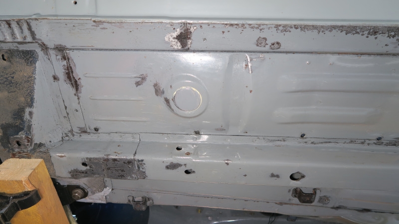

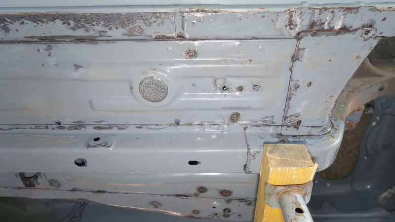

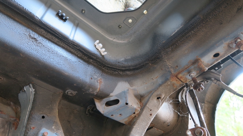

Yo a écrit :
J'ai choisi la simplicité : grattage manuel à la lame de tournevis :aie:
Ah la vache :aie:
je n'avais effectivement pas penser à préserver la galvanisation de la caisse, d'ailleurs c'est à se demander si elle l'est effectivement, vu comment ça rouille :red:
Quoique, si on regarde bien ta photo, ça semble rouiller uniquement aux jonctions.
Je vais tester décapeur thermique et spatule (en bois) sur une partie, pour voir.

Surtout pas de chaleur tu rends le produit plus souple et c'est pire à enlever.
Le top c'est de laisser qlq jours la coque dans un hangar (ou dehors) dans une période très froide, le produit durcit et saute beaucoup plus facilement.
perso j'ai utilisé ce type de grattoir à peinture avec lame interchangeable :
https://www.alfa-direct.fr/702-alfa-gra ... uMQAvD_BwE
Prévois de la crème pour les douleurs au coude :)

Sincèrement j’y suis passé avant yo il y a plein de zone avec de la corrosion plus ou moins importante.
C’est long, tu as mal au bras mais pour une vraie restauration durable c’est incontournable.
Yo pensait pas non plus trouver autant de zone rouillée.

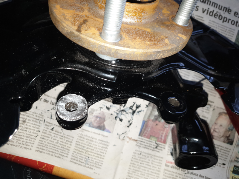

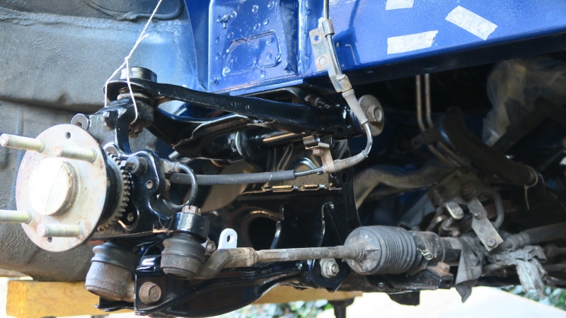

Yo a écrit :
Je mettrai des photos dans la semaine.

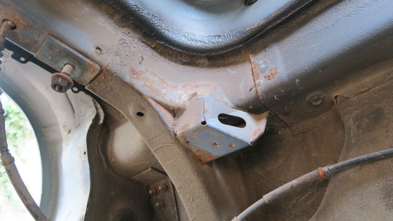

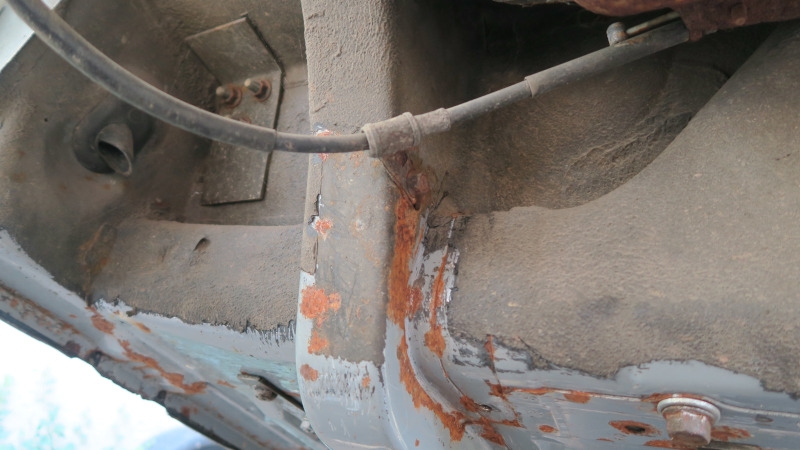

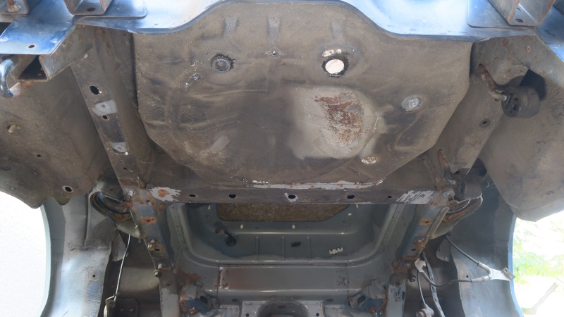

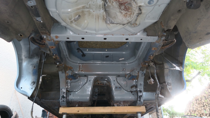

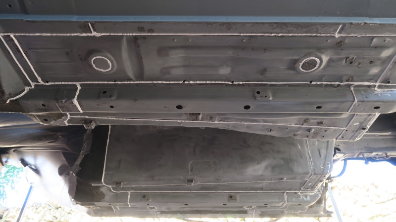

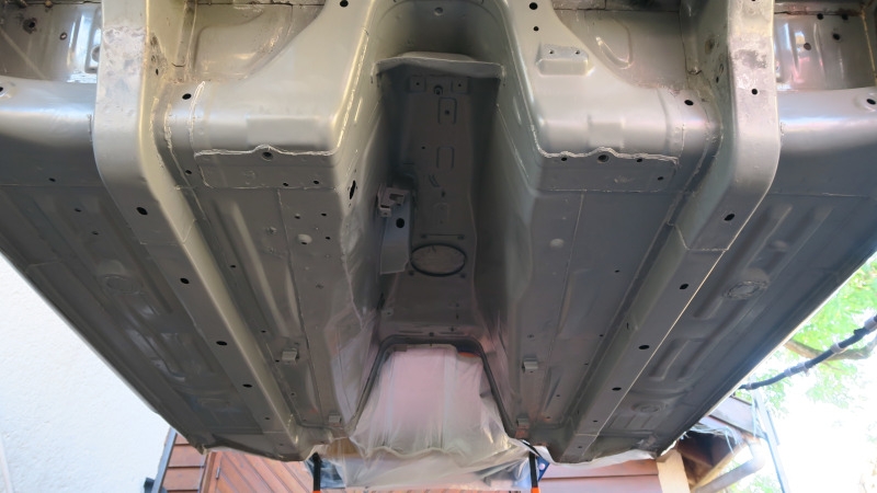

La semaine a été un peu plus longue que prévu, mais voilà les photos de ce qu'on peut découvrir sous le blaxon
Un coup de brosse sur perceuse pour enlever le gros de la rouille, puis acide phosphorique julien (Ot'rouille de mémoire)
Ca rend déjà plus propre
Montage de pièces qui brillent pour changer de la rouille et se donner du courage

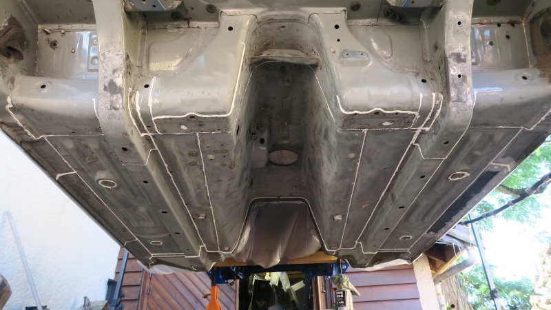

On refait patiemment les jointures au PU

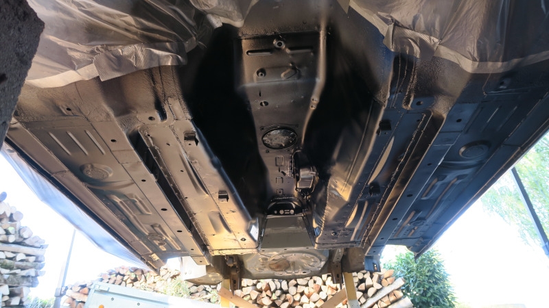

Deux couches d'apprêt phosphatant, puis noir satin epoxy Restom (eaf 2092)
J'en ai laissé sécher au fond du pot, ça reste bien flexible une fois sec, pas cassant du tout :bien:
Sur la dernière photo on voit pas trop, mais c'est noir :) Voilà l'année 2019 n'aura pas été très productive sur la mx, j'espère qu'en 2020 elle retrouvera le sol
NB 10ae

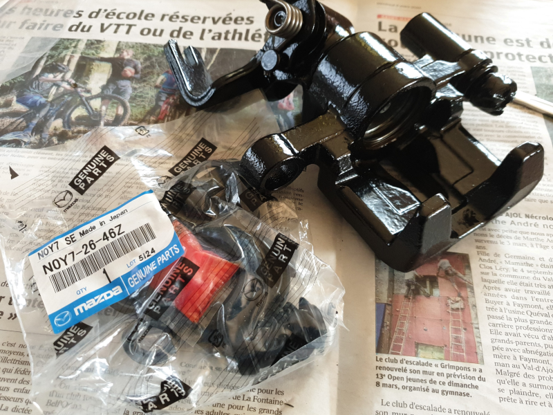

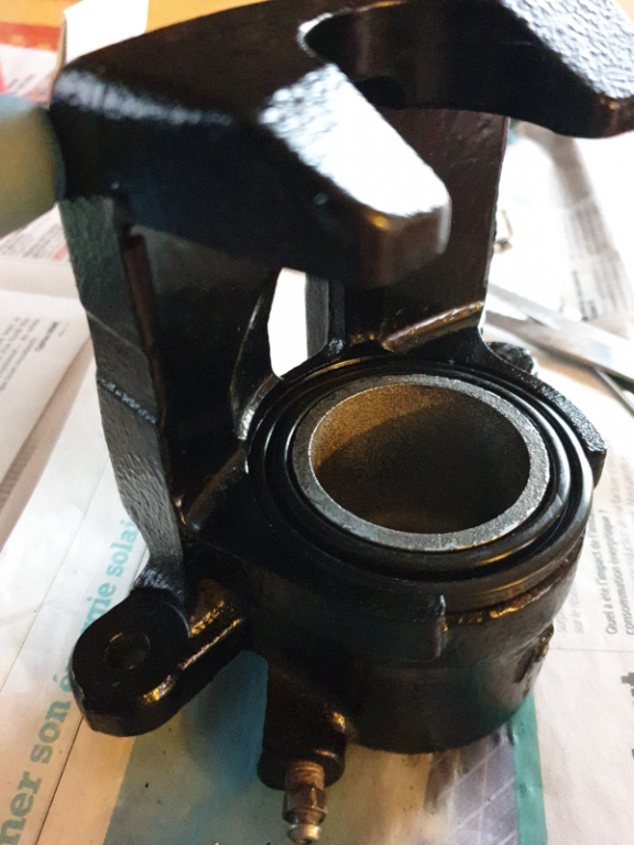

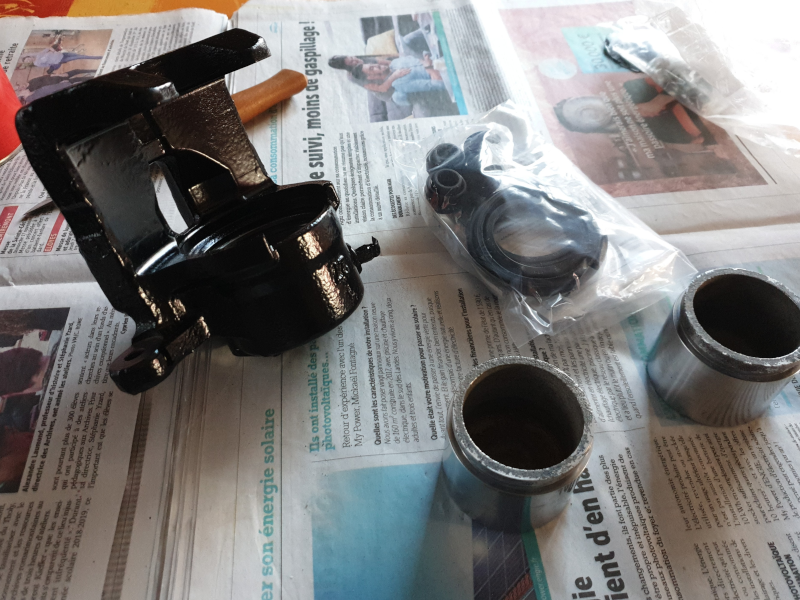

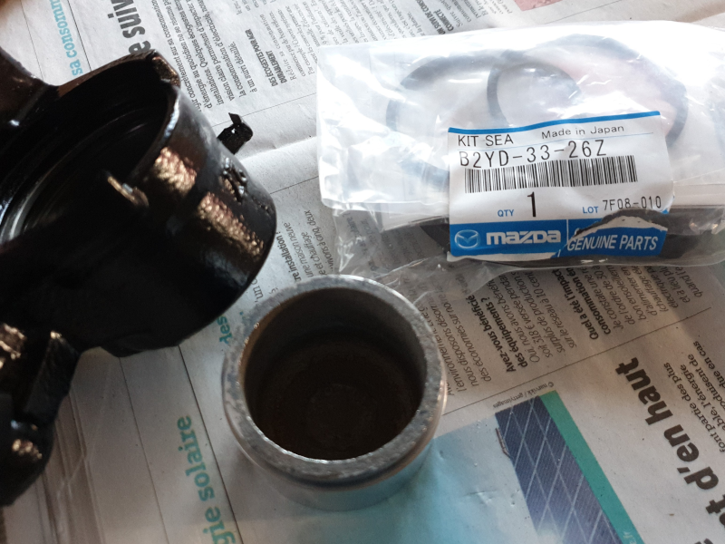

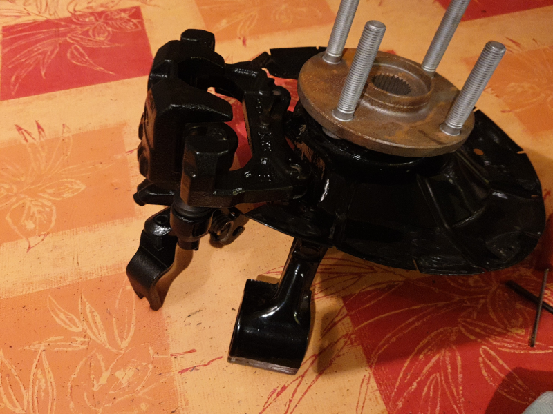

En faisant un peu de place pour un autre projet méca, je suis tombé sur les étriers repeints l'année dernière, c'était le moment de m'en occuper.
Ce sont des étriers de NBFL (big brakes) qui sont maintenant restaurés à neuf.
Je crois que la motivation revient - et puis c'est toujours plaisant de remonter les trucs brillants :)
Du coup il faut que je termine le châssis, pour pouvoir remonter les trains roulants et l'envoyer en carrosserie.
NB 10ae
 Sujet du message : Re: 10ae de yo en restauration
Message Publié : Jeu 12 Mars 2020, 10:11
Message(s) : 25657
Repeints avec quelle peinture? J'ai envie de prendre celle de chez peinturevoiture.fr, https://www.peinturevoiture.fr/1844-bom ... tinee.html
Mais probablement dans une teinte proche de l'origine, donc probablement un RAL dans une nuance de gris clair/couleur alu
