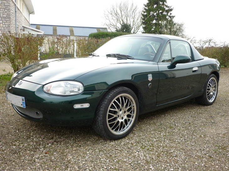

Je viens de faire l'acquisition une NB série bois et cuir verte métal.
100 000 km.
En terme d'équipements elle a un arceau AR chromé, des jantes un peu surdimmensionnées, l'autoradio a été remplacé pour un Alpine avec USB, hard top, une grille de calandre. Au niveau entretien, il a été fait régulièrement, le bougies ont été remplacées pour des iridium, les cables d'alumage sont remplacés également.
Coté amortisseur elle a des combinés filetés.
Voila pour la description rapide.
Photo ci dessous lors de son arrivée, elle a déjà un peu changé.
Je lui ai offert une vidange de boite avec de la 75/90 Unil Opal avec bien sur le nettoyage/remplaçage de la partie supérieure + remplacement des 2 soufflets. Ca lui a fait un bien fou, les rapports passent désormais sans soucis.

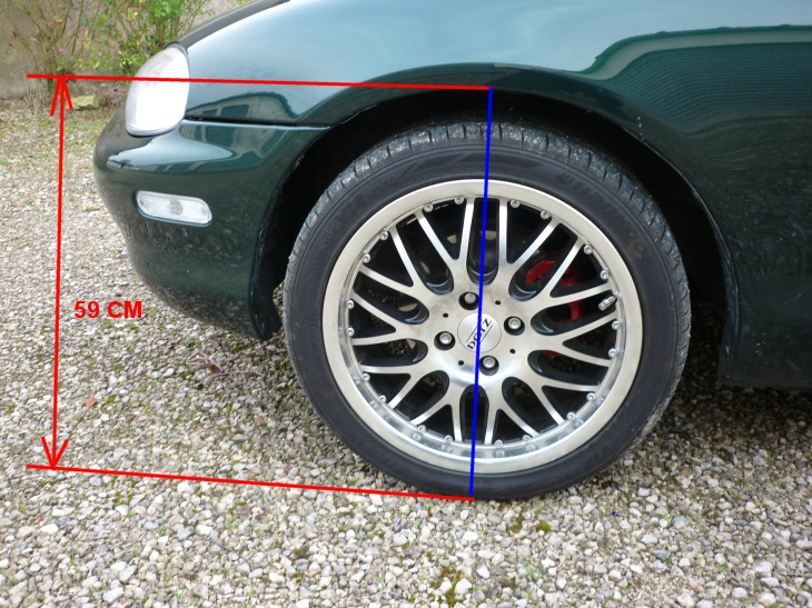

Il me reste un détail à régler, la hauteur de caisse et le réglage des suspension (qui sont intimement liés, ce sont des combinés un peu bas de gamme je pense)
J'aimerais solliciter un colistier pour connaitre la hauteur avec des suspensions d'origine. Quelqu'un pourrait il mesurer la distance entre la sol et le passage d'aile à l'AV et à l'AR au droit de l'axe de roue. Perso je suis aux environs de 59 cm

Très jolie, j'aurais aimé en avoir une verte aussi ;)
Pour la hauteur de caisse, moi j'ai suspension bilstein et ressort court eibach et je suis plus bas que toi à l'avant.
Même si c'est du bas de gamme, je pense que tu devrais réussir a baisser un peu plus ou meme mieux, les changer si vraiment c'est pas du super matos, je pense notamment a TA technix ou raceland ou la c'est caca ...

J'ai essayé de retravaillé le réglage et affiner un peu le compromis entre hauteur de caisse et confort.
Je ne voulais pas trop l'abaissé pour plusieurs raisons et notament:
- Ne pas toucher partout
- ne pas avoir trop les roue AR mode Renault 8 Gordini
Je suis à 10 cm de garde au sol et je trouve déjà ça juste mais j'ai gagné en confort.
Si je change se sera pour remettre de l'origine, tant pis pour le look, c'est vrament pénible d'être obligé de penser sans arrêt que a peut toucher sur les dos d'ane etc...
Je pense que c'est des raceland, c'est aussi pour cela que je ne compte pas les garder.

[mode fighter 'on']Tout ce qu'il ne faut pas faire pour rendre une NB acceptable :ptdr: [\mode fighter 'off']
Non sans blague... elle est très bien et bien remise à neuf :love:
Bravo ;)
