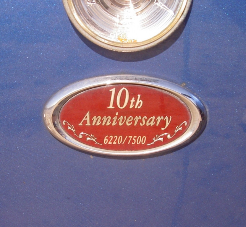

Tout le monde connaît les 10AE, donc inutile d'y revenir.
Elle porte le N°6220/7500

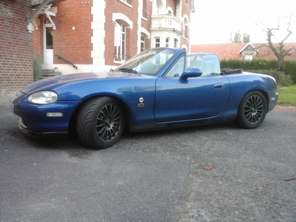

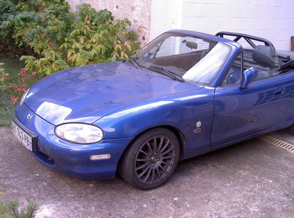

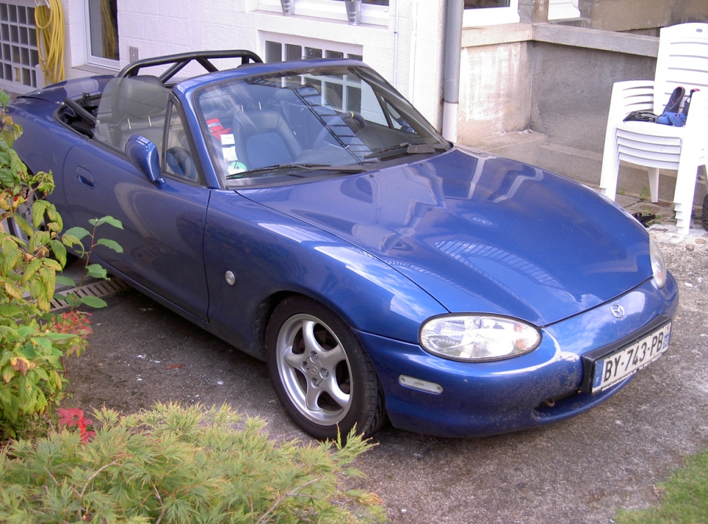

Quelques photos peu de temps après l'achat :
Actuellement
NB 10 AE Coursifiée

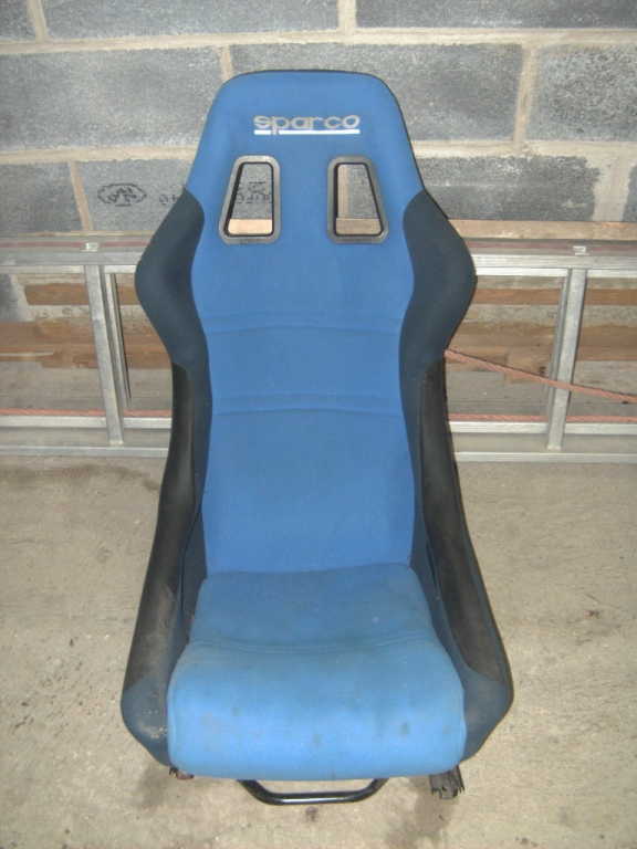

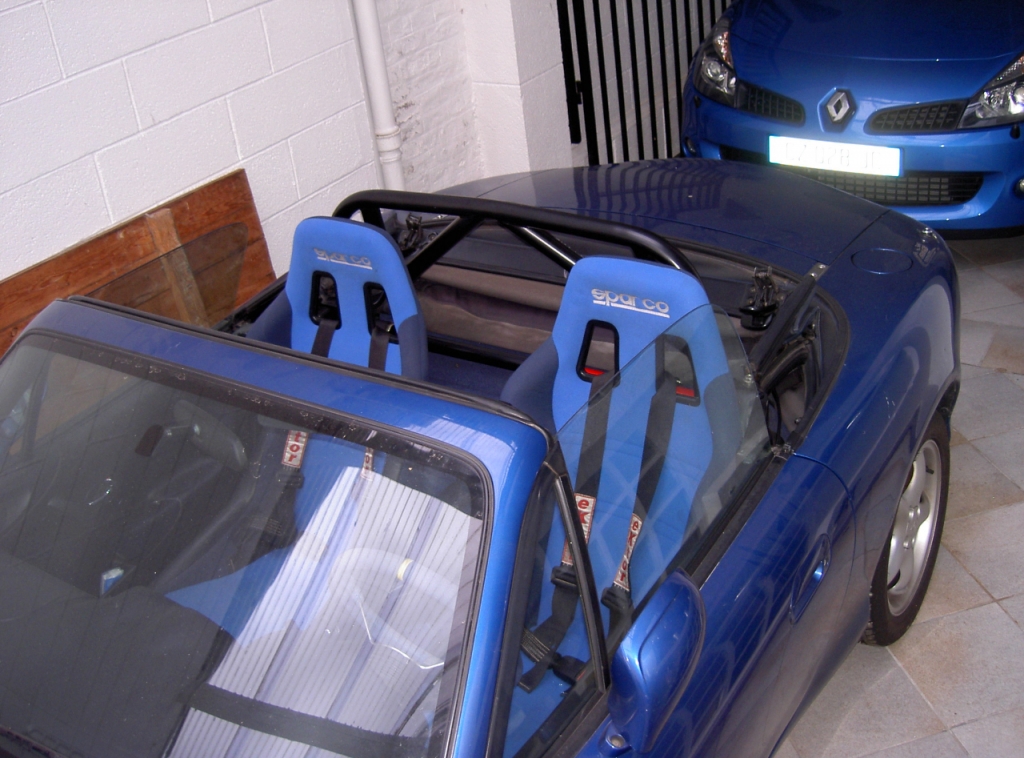

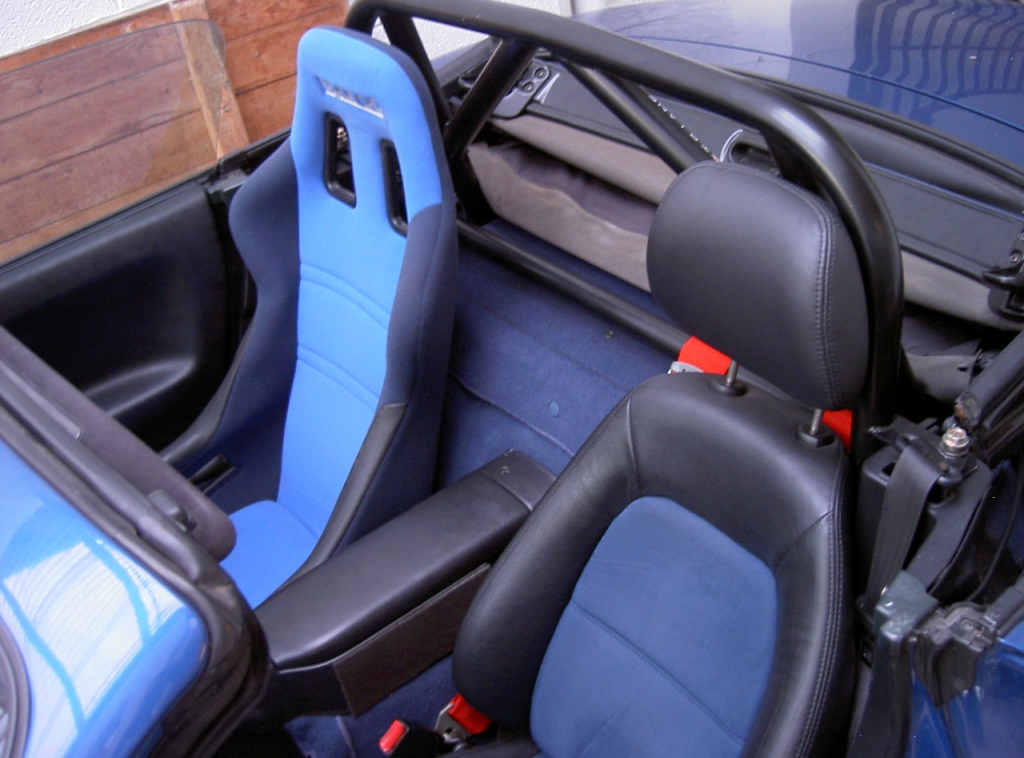

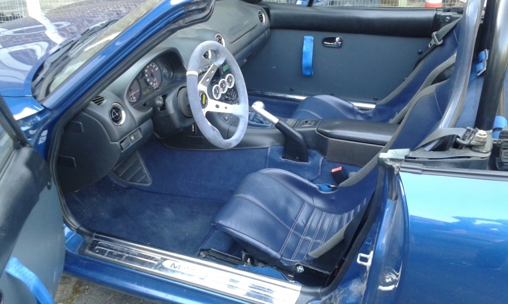

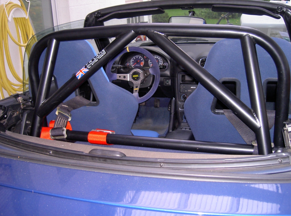

L'étape suivante a consisté à installer des baquets.
Mon objectif était de garder le code couleur de la 10AE.
J'ai trouvé des baquets Sparco Sprint :
Lors de l'achat, un peu poussièreux
Mise en situation dans l'habitacle
Montage facile sur les glissières d'origine côté passager
Un peu plus difficile pour l'alignement côté conducteur

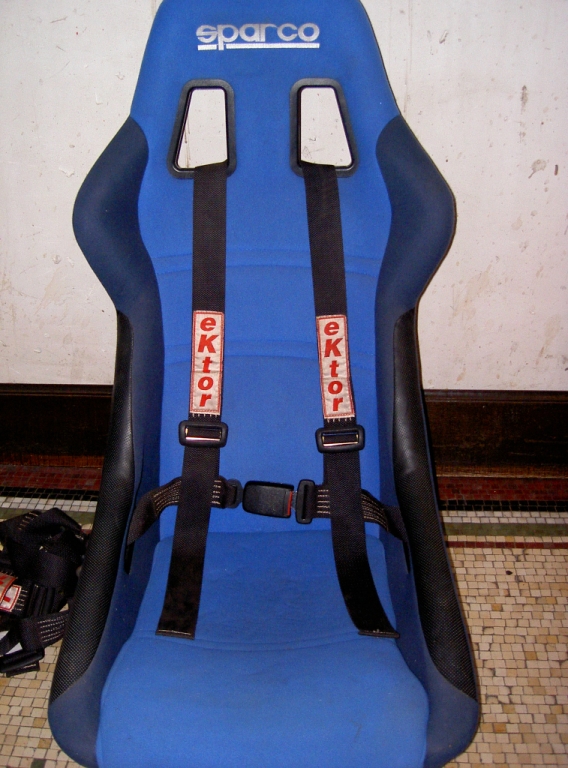

Dernier écueil, les ceintures d'origines ne verrouillent plus correctement.
Je décide donc d'installer des harnais avec une boucle homologuée.
Une fois le tout installé :

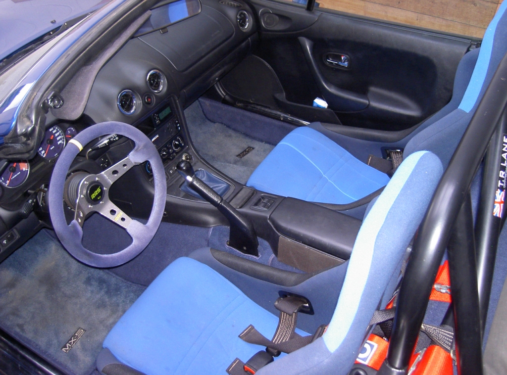

Quelque remarques :
Pour le montage des jantes Interlagos, il a fallu que j'achète des écrous de 17 car ceux d'origine en 19 ne passés pas dans les trous de la jante. Je les ai pris en noir et je les montent systématiquement car je les préfère au look chromé de 10AE
J'apprécie le volant tulipé de 90mm car je suis grand et c'est un vrai plus pour le passage des jambes.
J'ai essayé la même avec le Nardi et la conduite est moins agréable. Il faut juste avoir de grands doigts pour atteindre les commandes.
Enfin pour le changement des sièges j'ai gagné un peu en hauteur (surtout dû au rembourrage) et en poids.
En plus les sièges font filet anti remous :) que je ne peux plus monter avec les harnais et l'arceau.

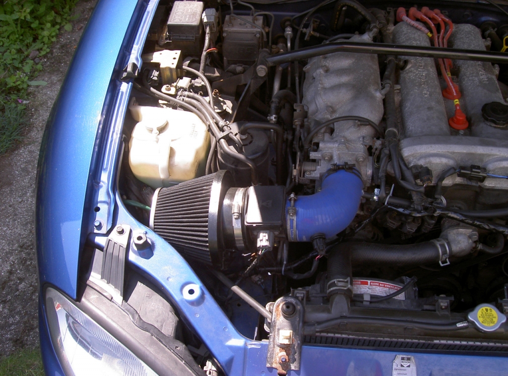

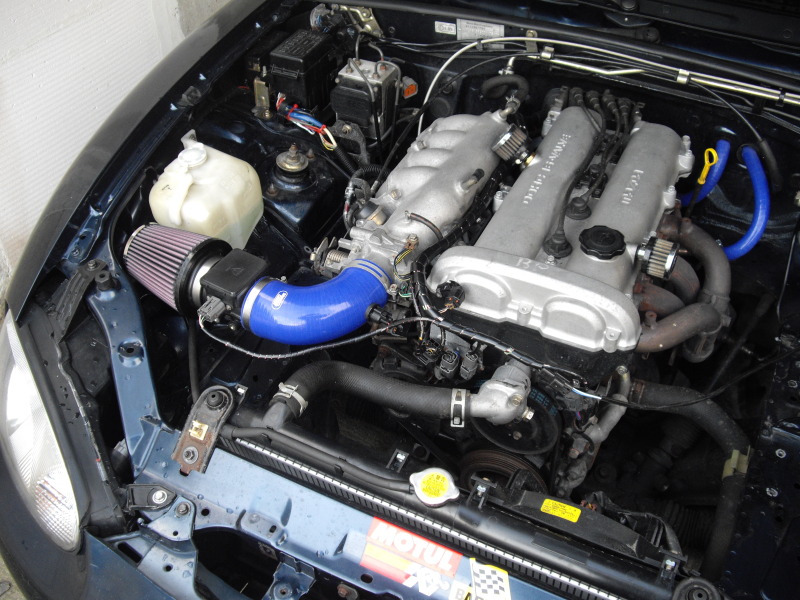

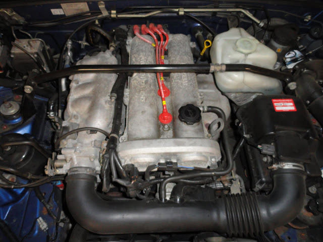

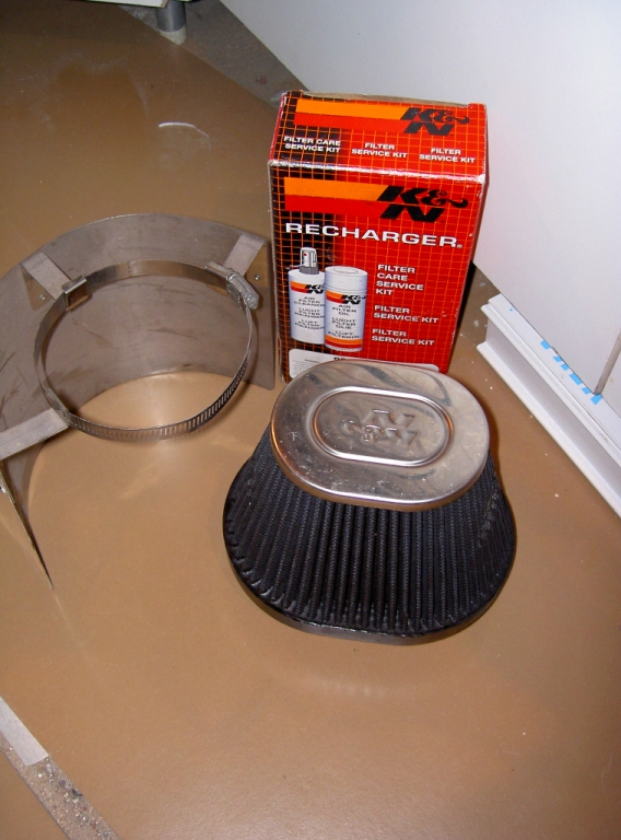

L'opération suivante :
Montage d'une admission directe KN :
Mon objectif est de passer de
à
J'ai suivi le détail du montage sur le post d'Arny et après achat du coude
Le gain en performance ? Inconnu
Le bruit d'admission est bien présent et ajoute au plaisir de rouler Top Down

 Sujet du message : Re: NB 10AE Coursifiée
Message Publié : Dim 5 Avr 2015, 20:08
Message(s) : 1433
Localisation : Melun 77
J'avais une nbfl 1.6 110 avant, j'avais fait le même montage, avait roulé avec et avait ensuite remis la boîte à air quelques semaines avant la vente...
Bah quand je l'ai remise, j'ai trouvé un moteur plus plein, avec une bonne louche de couple ! :oui: J'ai presque regretté de la vendre ! :aie: (jusqu'au moment ou je me suis souvenu que c'était pour acheter ma trompettiste de l'enfer ! :faim:) Et c'est de renommée publique que le 1.6 de la nb manque cruellement de couple !
