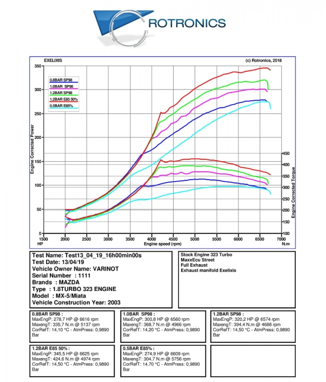

je m'étais perdu dans tes histoires de bloc et de culasse, mais pour essayer de résumer l'ensemble, t'as donc :
- une OE allemande hydraulique tunée mais pas pourrie
- bloc de 323 donc ? avec carter et crépine de NBFL donc ? réalésé en 83.5
- culasse BP4W avec soupapes / poussoirs / ressorts de GTR / AAC ? et les COP
- turbal VJ23 avec un collecteur de cochon
- injo de RX8 550cc
- Maaxxecu sport
- intermédiaire et silencieux RB
- segments, joints, pompe à huile 949
- piston/bielles stocks :etonne:
- SB poly et trains epoxy
- BV6 et torsen 3.9
- combinés BC
- freinage big brake NBFL en doré
- énorme coup de propre partout et RE002 en 16"
- encore un bon mois avant Pouilly :D
donc en gros tu sors ces watts avec un BP mixé GTR mais pas forgé, des COP, un joli collecteur avec un gros VJ23 même quand il souffle pas si fort, de l"E85 et une map comme il faut ? y mappent aussi sur MS chez Exelixis ? :D
Message Publié : Mar 16 Avr 2019, 12:11
Inscription : Dim 19 Juin 2011, 08:30
Message(s) : 536
En gros tout le moteur est en interne de 323 gtr: piston, bielles, ressorts, etc Segments piston en 83.5 origine mazda (les bielles et les pistons sont fogés d'origine sur gtr)
Collecteur d admission de nbfl sur culasse de bp4w conduits non polis (obligatoire pour installer un collecteur avec le papillon dans le bon sens, et la culasse de bp4w a des ports d'admission plus larges que la culasse origine de gtr)
Carter d'huile et crépine de nbfl: attention au piège les joints demi lune de carter sont spécifiques!
- une OE allemande hydraulique tunée mais pas pourrie VRAI
- bloc de 323 donc ? avec carter et crépine de NBFL donc ? réalésé en 83.5 VRAI
- culasse BP4W avec soupapes / poussoirs / ressorts de GTR / AAC ? et les COP Full GTR
- turbal VJ23 avec un collecteur de cochon VRAI
- injo de RX8 550cc VRAI
- Maaxxecu sport VRAI
- intermédiaire et silencieux RB VRAI
- segments, joints, pompe à huile 949: uniquement la pompe à huile
- piston/bielles stocks :etonne: VRAI, prends une chaise ça ira mieux xD
- SB poly et trains epoxy VRAI
- BV6 et torsen 3.9 VRAI mais à revoir :/
- combinés BC VRAI
- freinage big brake NBFL en doré VRAI
- énorme coup de propre partout et RE002 en 16" pour le coup de propre il y a encore du taf xD
- encore un bon mois avant Pouilly :D pas pour cette année malheureusement... Priorité à la papamobile qu'on a commandé il y a un mois

Voici les courbes de la semaine dernière:
