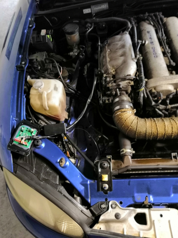

tigriss a écrit : pour pouvoir accéder aux prises d'injecteurs et installer un petit boitier ![]() eh oui j'ai mis un boitier ethanol de la marque flexfuel (homologué). ![]() Comment ça se passe depuis l'installation du boitier ? aucun soucis ? Tu as uniquement mis ce boitier si je comprends bien, pas touché aux injos, pompe, régu, durites, etc ? Pour info, tu l'as choppé à combien ? Je trouve ça à 400€ https://fuelflexeurope.com/kit-flex-fue ... nnee-2002/ |
Auteur : | tomatoto [ Mar 9 Avr 2019, 12:12 ] |
Sujet du message : | Re: [86] Mathy, la 10ae RHD : pose d'arceau page 9 ! |
Je reposte, après avoir fait quelques recherches et lu des articles et retours sur FB, j'ai de plus en plus de doutes sur ces boitiers... En gros ça 'trompe' l'ECU sur les durées et quantité d'injection, c'est ça ? mais sans savoir ce que contient ton réservoir... du coup, ça le fait de la même façon que tu roules avec un plein de SP95, ou un plein de E85... |
Auteur : | tigriss [ Mar 9 Avr 2019, 12:37 ] |
tomatoto a écrit : tigriss a écrit : pour pouvoir accéder aux prises d'injecteurs et installer un petit boitier ![]() eh oui j'ai mis un boitier ethanol de la marque flexfuel (homologué). ![]() Comment ça se passe depuis l'installation du boitier ? aucun soucis ? Tu as uniquement mis ce boitier si je comprends bien, pas touché aux injos, pompe, régu, durites, etc ? Pour info, tu l'as choppé à combien ? Je trouve ça à 400€ https://fuelflexeurope.com/kit-flex-fue ... nnee-2002/ En fait ton boitier vient augmenter tes temps d'ouverture d'injecteurs par rapport à ce que le calculo envoit. Du coup en fonction du carburant que tu mets la voiture s'adapte quand même car si tu mets du 98,la voiture va voir qu'elle envoit trop donc va chercher à diminuer ce qu'elle envoit. Donc même si le boitier augmente la quantité d'essence, la voiture va réussir à s'adapter. Sinon, oui tout le reste est d'origine. Les injecteurs d'origine étant loin d'être au maximum de leur capacité, tout comme la pompe à essence, tu peux passer à l'ethanol sans problème. La seule chose que j'ai faite, c'est changer le filtre à essence après 1000kms car l'ethanol a tendance a décrasser les conduits ! Mais on aura l'occasion d'en discuter plus longuement dans pas longtemps vu que je suis chez samsunch cette semaine ! Envoyé de mon COL-L29 en utilisant Tapatalk |
Auteur : | tomatoto [ Mar 9 Avr 2019, 13:00 ] |
Je ne suis pas expert, mais j'imagine que d'origine l'ECU adapte l'injection en fonction de la sonde lambda / du ratio AFR pour avoir un bon 'dosage' (pas trop pauvre, ni riche) selon SP95, E10, SP98, SP102 etc... Mais avec l'E85, la richesse ou pauvreté ne correspond pas à celui du SP... sans parler que nos lambdas sont en narrow band et pas wide band... donc pour moi ça ne tient pas vraiment la route, à moins que le boitier soit livré avec une lambda adéquate, ou/Et un capteur de carburant... j'ai un ami qui roule presque en full e85 aussi (il met 85% de85, le reste en SP) et parfois meme en full E85 et ça sans aucun boitier ni modification, et il ne constate aucun problème à l'utilisation... mais bon, ce que je craindrais perso, c'est une usure du moteur sur le long terme en roulant pauvre. Depuis l'installation du boitier, as-tu pu vérifier que tu ne roules pas trop pauvre quand tu tapes dedans ? |
Auteur : | tigriss [ Mar 9 Avr 2019, 13:26 ] |
Eh bien écoutes, le problème c'est que sur la nb il y a pas grand chose pour vérifier ! J'ai bien démonté les bougies après lui avoir tiré dedans pour voir comment elles étaient et leur couleur était plutôt belle. Après je t'avoue que j'ai pas d'afr pour checker en direct mais j'ai pour l'instant un très bon ressenti de la voiture Envoyé de mon COL-L29 en utilisant Tapatalk |
Auteur : | tomatoto [ Mar 9 Avr 2019, 13:38 ] |
Oué, je serais intéressé d'avoir le retour d'un utilisateur de ce type de boitier, avec une 'mesure' de la richesse, via un mano AFR comme tu dis. Afin d'être sûr que ça n'endommage pas le moteur. Mais je reste très sceptique sur le fait que ça puisse fonctionner en FLEX fuel, puisque ni le boitier, ni l'ECU, ne peuvent savoir le pourcentage d'ethanol dans le carburant. Mon ami qui n'utilise aucun boitier, me confirme qu'il roule même parfois 100% E85, et sans soucis aucun ^p^... d'où mon questionnement sur l'utilité d'un boitier. (après, il a qu'un 1,6L) C'est cette vidéo qui m'a fait réaliser que ces boitiers, pour moi, semblent un peu du vent ^^ https://www.youtube.com/watch?v=crFN5Qt ... a5SJqqupwk Enfin bref, au plaisir d'en rediscuter de vive voix ![]() |
Auteur : | tigriss [ Mar 9 Avr 2019, 13:42 ] |
Alors, concernant le 100% ethanol sans boitier, j'ai un pote qui a tenté sur sa nbfl 1.8 (l'ancienne de nb16) il a augmenté progressivement la quantité d'ethanol dans le reservoir pour arriver jusqu'à 100% et on va dire que 50% il a pas de problème, mais à 70% il commence à avoir quelques trous à l'accélération (surtout à froid) et à 100% la voiture n'aimait pas du tout ! Il se retrouvait avec pas mal de ratés et a été obligé de remettre du 98 dans son reservoir assez rapidement Envoyé de mon COL-L29 en utilisant Tapatalk |

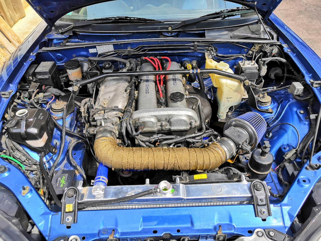

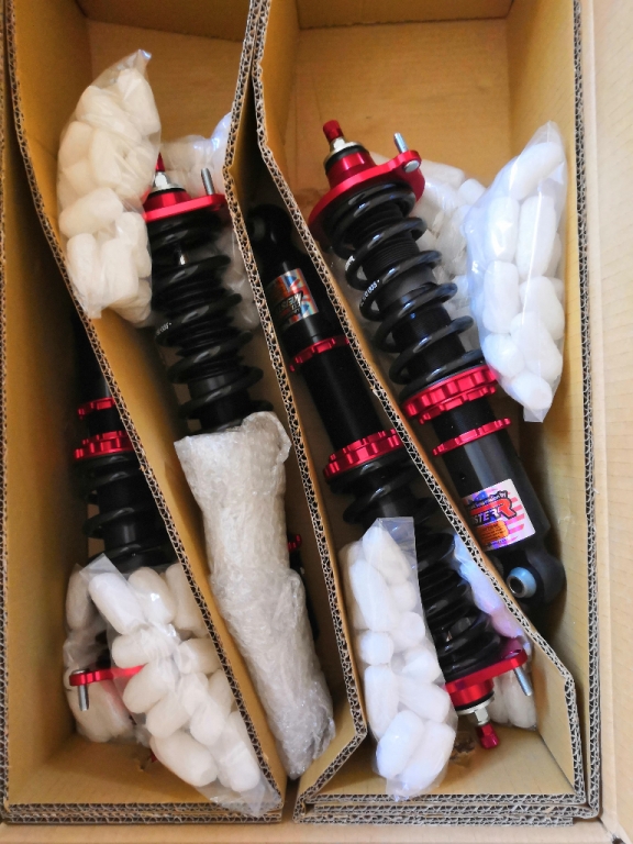

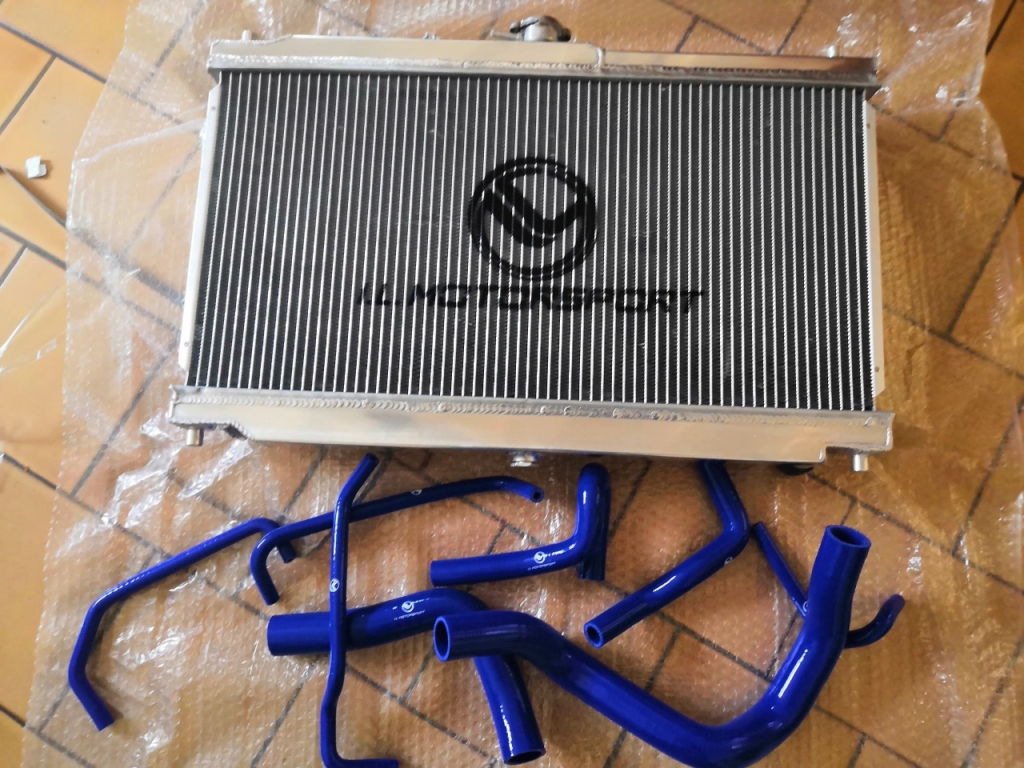

c'est dedans ! j'en ai profité pour repeindre 3/4 conneries pour faire du propre ! ça commence à avoir de la gueule tout ça ![]() ![]() oh et j'ai reçu ça aussi ![]() ![]() |

J'ai hâte de voir cette 10AE racler le sol ![]() Un petit pare chaleur contre le cône avec un apport d'air frais ne lui ferait pas de mal ![]() |
Auteur : | tigriss [ Ven 3 Mai 2019, 10:12 ] |
Sujet du message : | Re: [86] Mathy, la 10ae RHD : nouveau radiateur page 11 |
Ouai j'y ai pensé pour le pare chaleur, mais je sais pas trop comment le faire... Après l'apport en air frais est plutôt simple à faire par contre Envoyé de mon COL-L29 en utilisant Tapatalk |
