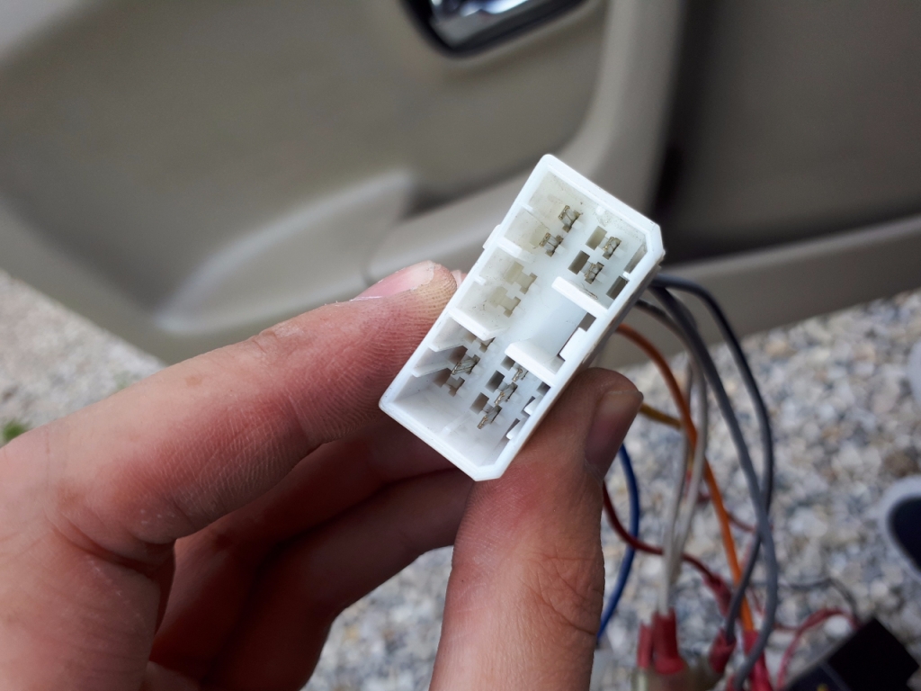

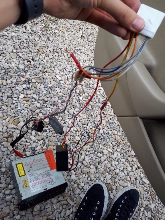

Du coup première interrogation :?
J'ai débranché le vieil autoradio, je me suis retrouvé avec tout ça :
Le côté autoradio :
Et le côté voiture :
Quelqu'un sait où trouver le bon faisceau qui se termine par les deux fiches à brancher sur un autoradio ? (J'ai récupéré celui du dessous sur ma NBFL, je passerai chez Norauto demain au cas où...)

amha le connecteur blanc est le connecteur mazda classique qui se connecte à ton adaptateur pour passer en ISO et mettre un autoradio récent du commerce
Le connecteur noir est une masse je pense (il était branché sur quoi avant que tu ne démontes le poste?) qu'il faut connecter au chassis :idea:

Le connecteur blanc je me doute, c'est dommage que ce ne soit pas le même que les NBFL, va falloir en trouver un...
Le connecteur noir je ne suis pas sûr qu'il était branché... Je n'ai déconnecté que le blanc et l'antenne, qui étaient connectés au tas de câbles, eux même branchés sur le connecteur de la case métallique qui était branché à l'autoradio.
Je dois avoué que j'ai passé près d'une heure à le démonter, je devais dévisser tout ça de l'intérieur avec un mini tournevis... :x

Non le blanc fait au moins 1 ou 2 cm de moins en largeur et les branchements ne sont pas en face des trous.
J'avais trouvé l'autre chez Norauto, j'irai les voir demain sinon j'essaierai chez Mazda mais c'est pas les mêmes prix :lol:

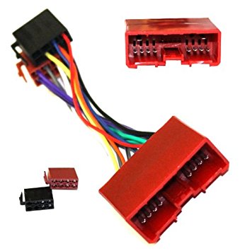

effectivement, les connecteurs ont changés en 2001 :aie:
voila celui qu'il te faut je pense
http://www.ebay.fr/itm/Cable-adaptateur ... 2305544041
se trouve surement moins cher au au sudauto du coin :jap:

Ça ressemble déjà plus mais je n'ai qu'un câble blanc à brancher :?
Edit : Je suis dans le même cas : viewtopic.php?f=19&t=20872

De mémoir c'est pareil dans ma NA, le second connecteur blanc est pour les voitures ayant une commande au volant, sur MX, tu le laisses vide , ça ne gêne pas
Phil
Message Publié : Dim 17 Sep 2017, 22:19
Message(s) : 2587
Ok donc dans ce cas cet adaptateur fonctionnerait ?
http://www.mx5parts.co.uk/radio-adaptor ... p-617.html
