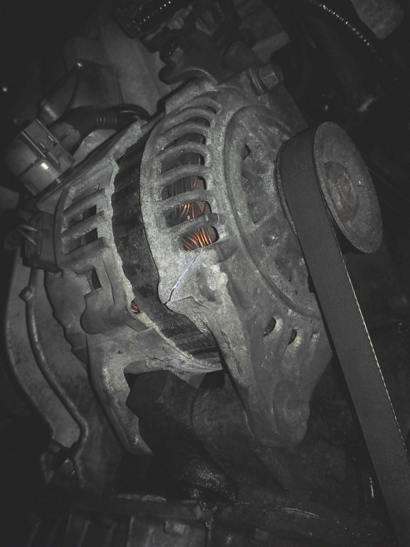

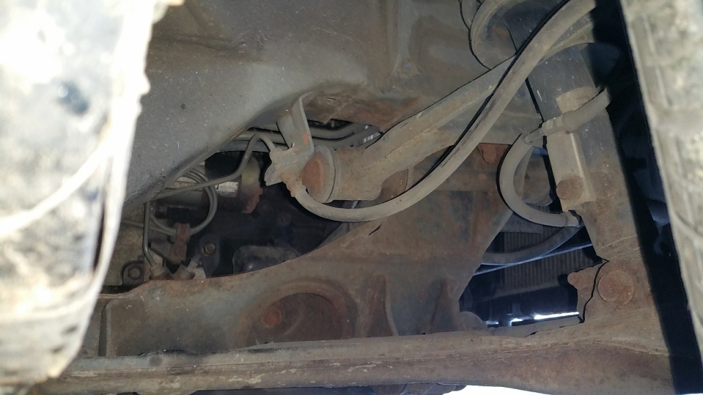

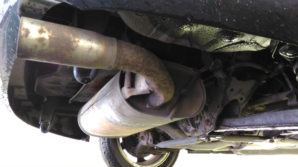

Voici donc quelques photos du dessous,
y a quand meme pas mal de trucs qu'il vaudrait mieux s'occuper, notamment au niveau des trains non ?
(et le silencieux, bien que ce soit surtout le point d'attache qui est rouillé, du coup c'est peut etre pas si urgent ?)
Je sais que c'est pas évident de diagnostiquer quoi que ce soit avec des photos, mais tout commentaire me sera toujours plus utile que mon ignorance :) :jap:
en bonus, un alternateur fissuré.. mais qui fonctionne bien, donc on verra jusqu'où il tient :)

Message Publié : Mer 25 Oct 2017, 22:59
Message(s) : 5980
Tes dessous sont plutôt propres je trouve, ils sont piqués mais c'est pas non plus un scandale. L'idéal serait de faire un traitement ferose car si tu fais rien, ça risque de s'accentuer, tout dépend ensuite ou tu habites.
Le silencieux est piqué mais c'est normal, ils le sont tous. Si la pollution est ok, tu as pas vraiment de raison de le changer sauf si tu veux un plus joli bruit.
Deja, ce que tu peux faire, c'est passer un coup de paille de fer avec du mirror sur le bout, la plupart des aspérités partira.
Au pire, tu pourras toujours prendre une décision après traitement.
Message Publié : Jeu 26 Oct 2017, 09:23
Message(s) : 840
Localisation : Lille
Ca fait plaisir à lire ça, je trouvais quand même inquiétant la présence de rouille même superficielle, mais me voilà rassuré, surtout venant d'un pro comme toi, un grand merci, Rob1 !
Je pense m'occuper du traitement anti-rouille au plus tôt, j'ai déjà du Fluid Film en bombe, qui semble assez probant comme traitement (comme le férose)
Je me tatais même à passer une couche de rustol anti-rouille avant d'appliquer le traitement, mais si je ne démonte pas les trains, ça serait vraiment du travail de cochon donc ça attendra un peu je crois.
Pour la pollution, c'était un peu difficile lors du CT (en Allemagne) mais ça a fini par passer après plusieurs tentatives... en France, je 'crois' que c'est un peu moins strict et j'espère que ça passera donc lors du prochain CT. Je pensais surtout changer le silencieux pour l'aspect esthétique, éventuellement pour de l'inox afin d'être tranquille niveau rouille. Pour le bruit, par contre, j'ai peur de préferer le bruit plus discrêt de l'original à un inox, mais bon, je suis pas contre non plus. (Faudrait que je puisse comparer avant de changer, idéalement...)
Et je vais m'attaquer dès que possible à passer paille de fer et miror (je ne sais pas encore où en trouver, je suis preneur d'une référence ou d'un site)

Message Publié : Jeu 26 Oct 2017, 09:39
Message(s) : 1576
Effectivement les trains c'est pas méchant, le silencieux c'est classique mais tant que ça tient ça peut rester comme ça
Par contre démonte le pc avant et balances de la cire partout dans tes longerons, on voit qu'ils commencent à piquer à la jonction avec la caisse - juste après le triangle supérieur

Ma belle a des dessous à peu près comme les tiens.
C'est ma prochaine priorité... avant le changement de capote (pour avoir de l'Alpaga afin de lui donner l'allure digne de son intérieur "Miracle").
Et comme toi, je cherche un lieu où pouvoir me glisser dessous pendant 2-3 jours pour y aller tranquille et soigneusement (fosse, pont, rampe de grande hauteur...)
Bon courage, c'est surtout du temps et, comme dit Rob1, rien d'alarmant ta rouille ;)

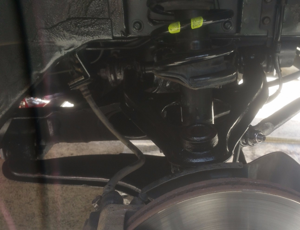

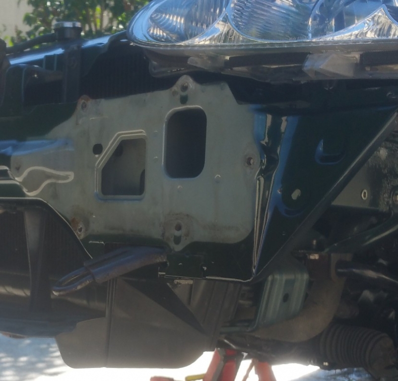

Je voulais intervenir sur le traitement sous châssis.
Le faite de traiter au Ferose sans démonter les triangles n'est pas forcement un travail de cochon!!!!
J'ai également sur mon MX quelque soucis de rouille !!!
Après rénovation des longerons avant par un pro, j'ai entreprit un traitement complet du châssis par du Ferose.
Je ne voulais pas dans un premier temps démonter l'ensemble des trains roulants pour plusieurs raisons.
Je n'ai pas de grange, et donc la possibilité de tout démonter et de laisser la voiture sur cales des jours et jours ....
J'avais fait un contrôle de géométrie des trains quelques mois avant et qui était ok.
La finalité, avoir un dessous plus "présentable", protégé, et ainsi être tranquille pour le passage au nouveau CT l'année prochaine. De plus, la voiture fait dodo à l'abri et je ne sort jamais sous la pluie.
J'ai appliqué le Ferose au pinceau sur le train avant, et ensuite sur l'arrière. Il me reste quelque zone entre les 2 trains. J'ai aussi appliqué, un traitement de cire de l'avant à l'arrière dans les corps creux.
Bombe aérosol avec flexible diffuseur (il faut démonter le PC avant pour avoir un bon accès aux cavités des longerons.
Voilà, quelques photos ci-dessous pour illustrer !!!
