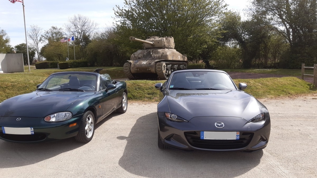

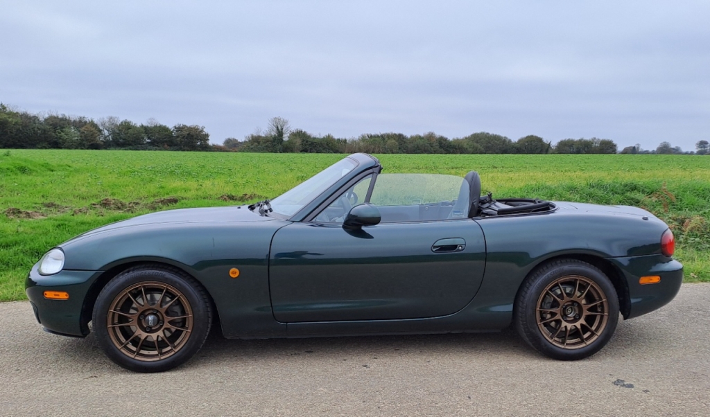

Après avoir acheté cette MX5 NB pour ma sœur en 2021, elle voulait la revendre (été 2024) car elle s'en servait très peu, à peine 10 000 kms en 3,5 ans.
De mon côté j'avais envie d'une NB ou NBFL mais de préférence avec boîte 6.
Connaissant l'état de cette NB, je me suis dit que ce serait dommage de la laisser partir. Alors je l'ai rachetée à ma sœur et c'est maintenant ma nouvelle boîte de LEGO que j'aime bricoler et faire évoluer.
Vous retrouvez sur ce poste les caractéristiques de cette NB, la liste des modifications et les liens vers les pages.

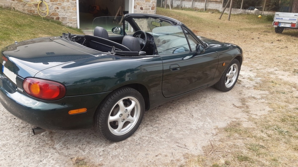

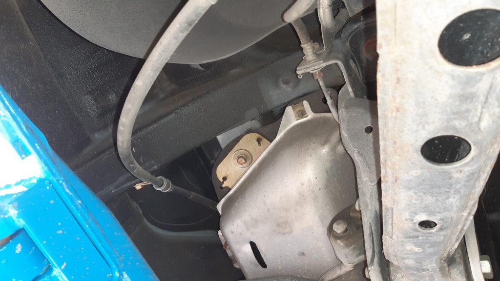

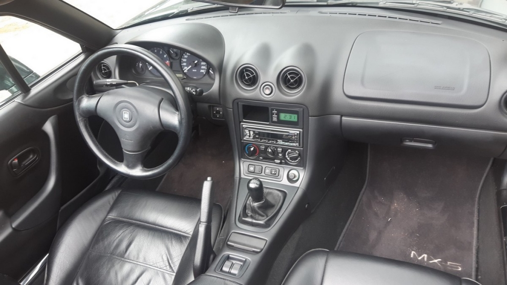

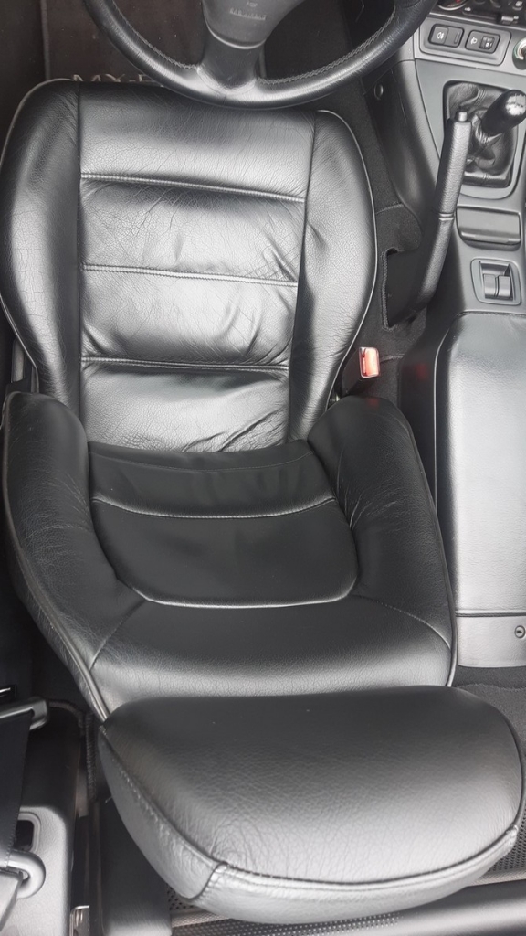

Les MX font des petits dans la famille.

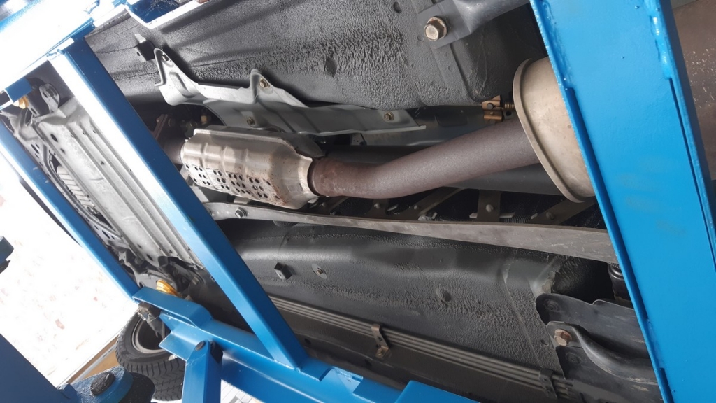

Ma soeur qui voulait se racheter une voiture plaisir m'a fait confiance sur le choix d'une NB vert anglais avec seulement 57 000 kms dans un état superbe.
Elle est 100% d'origine, y compris les pneus :aie:
On a aussi :
- la véronique
- une housse d'intérieur
- la bache de capote
- un classeur avec toutes les factures y compris celle d'achat
Ma soeur étant en haute Savoie et j'ai trouvé la MX en Basse Normandie, proche de chez moi, un coup de bol.

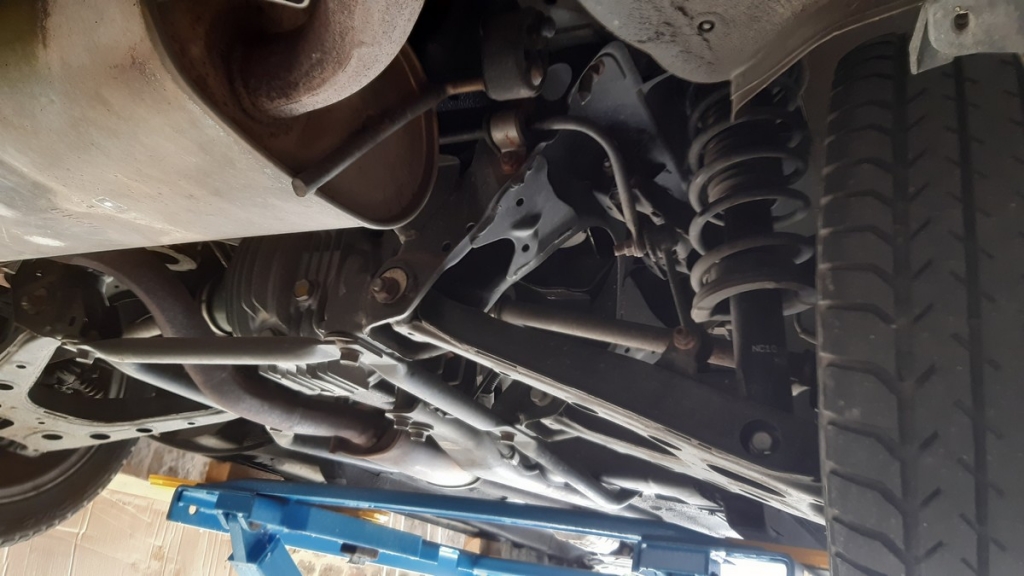

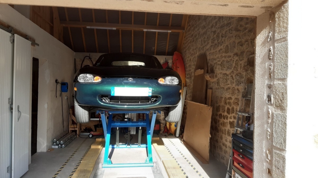

Donc pour l'instant, j'ai récupéré la NB avec un copain, elle est arrivée à la maison. Je prévois une grosse révision car elle a peu roulé :
- vidange moteur, boite, pont
- bougies
- filtres huile, essence, air
- kit distri et courroies d'accessoires
- pompe à eau, liquide de refroidissement et calorstat
- vidange liquide de frein et d'embrayage
- 4 pneus neufs (ils sont d'origine actuellement, c'est du bois...)
Elle devrait rester chez moi environ 1 mois, ensuite, direction les routes de montagne.
Je vais indiquer à ma soeur de s'inscrire sur le forum et de se présenter ici si elle en a envie.

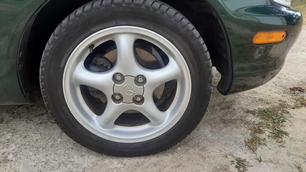

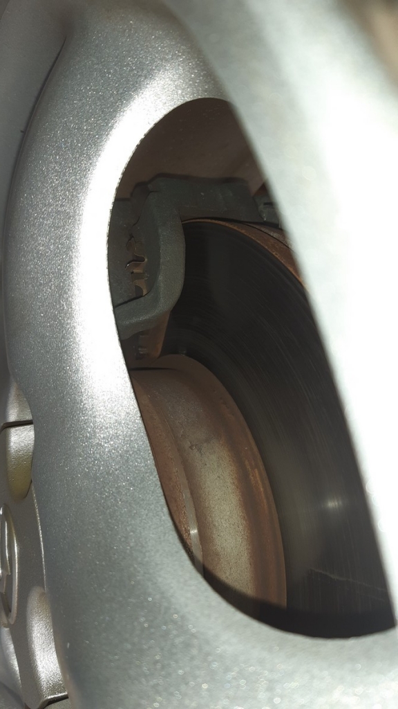

Encore quelques photos. A noté que les jantes sont toutes dans le même état, c'est à dire, nickel. :oui:

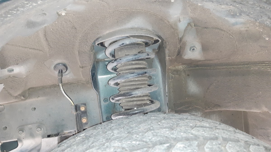

Message Publié : Lun 10 Mai 2021, 15:51
Message(s) : 1388
Elle a l'air en superbe !

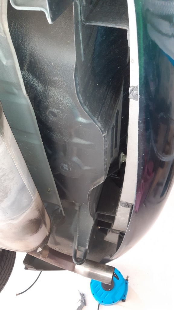

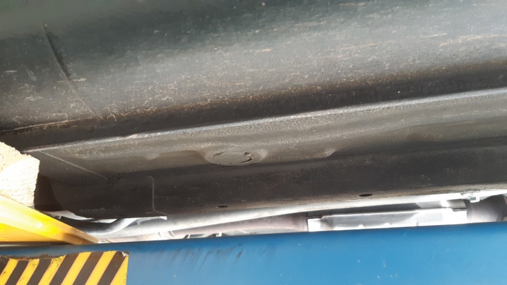

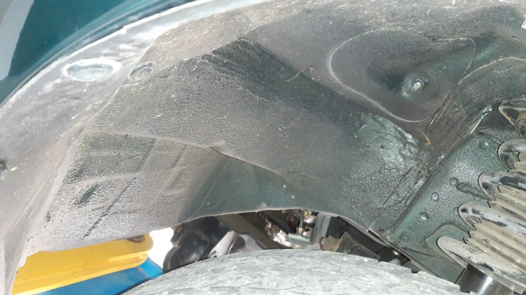

Contrôle et traite les longerons afin de la conserver encore longtemps dans cet état.
2021: e-AG/Au Fil de l'Eau
Message Publié : Lun 10 Mai 2021, 16:23
Message(s) : 7507
Superbe exemplaire :bien:
Message Publié : Lun 10 Mai 2021, 16:27
Message(s) : 4950
Localisation : Cotentin
Merci à tous.
Je vais me consacrer à la grosse révision prévue dans le 1er post, je graisserai surement quelques éléments au passage pour protéger du sel, mais je ne prévois pas de traitement supplémentaire pour le moment.
Cette voiture va continuer à servir uniquement en mode plaisir, donc par beau temps principalement.
Message Publié : Lun 10 Mai 2021, 17:43
Message(s) : 1412
Sincèrement, quand tu vois à quelle vitesse les longerons et bas de caisse peuvent se détériorer, si elle est vraiment aussi saine qu'elle en a l'air, il faut VRAIMENT traiter tout ça pour ne pas avoir de mauvaises surprises dans les prochaines années ;)
Belle acquisition en tout cas :bien:
Membre n°874
Topic de ma NA "neuve" Image
Message Publié : Lun 10 Mai 2021, 19:16
Message(s) : 7507
La mienne a été "cirée" avant que je l'achète. Et cela a été fait en long, en large et en travers :P , il y en a partout, dans les portes, les ailes, les longerons (j'en ai remis un couche sur ces derniers) et je ne peux que remercier l'ancien propriétaire pour cette action.
Je ne peux que te conseiller de faire de même.
Message Publié : Lun 10 Mai 2021, 20:36
Message(s) : 4950
Je vais regarder si je trouve un produit rapide à mettre en œuvre. Mais pour l'instant c'est vraiment en bon état.
Message Publié : Lun 10 Mai 2021, 20:37
Message(s) : 3761
Localisation : 95
Très bien conservée cette NB :love:
Message Publié : Lun 10 Mai 2021, 20:50
Message(s) : 7507
Pour mes longerons j'ai mis ça Bilt Hamber Dynax S50, acheté sur Ebay pour 35€, très facile à utiliser.
Message Publié : Lun 10 Mai 2021, 21:36
Inscription : Mer 8 Juil 2015, 20:21
Message(s) : 300
Localisation : Cherbourg
Tu peux injecter du corps creux en bombe dans les seuils de porte (declipsable je te montrerai
sur la mienne). Le top si tu as le temps c’est déposer le parechoc pour accéder aux longerons avant et pulvériser aussi du corps creux.
