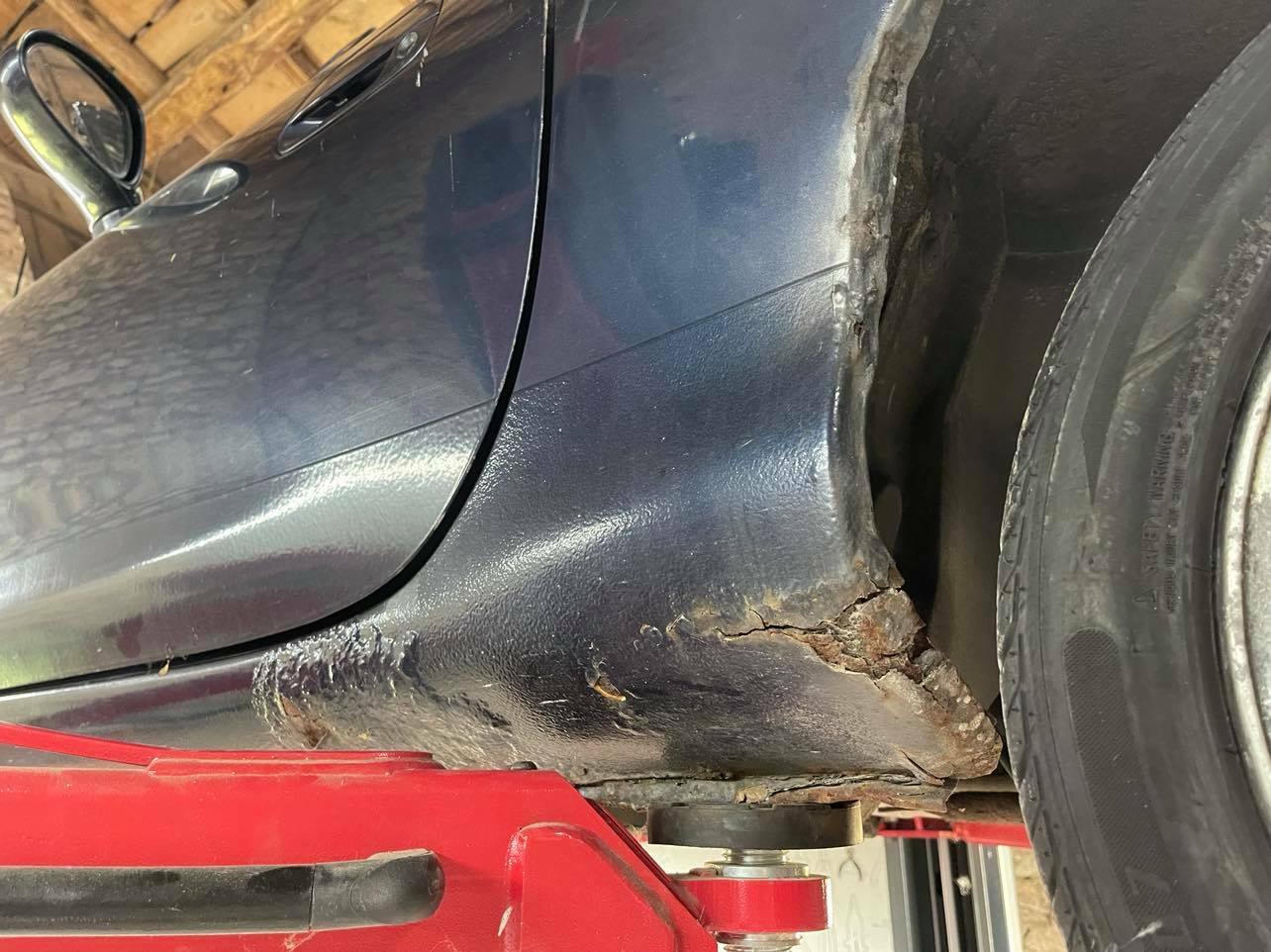

nous avons trouvés une NB 1,8 140cv en très mauvais état mais tournante, à un pris plus qu'abordable: 1500€
de la rouille (classique bas de caisse et les ailes AR. les longerons sont propres mais tout les trains sont plus que piqué.)

Mais vu l'état des bas de caisse et ailes, je doute un peu sur l'état des longerons :sic: , tu as descendu le parechoc pour bien regarder ?

oui pour la méca / la préparation peinture et la peinture pas de problème. par contre il faut que je trouve un carrossier tolier pour la caisse car ce n'ai pas ma spécialité. et aucune idée du coup de cet étape.

Joli tas de rouille, bravo :D Et super démarche pour ton fils (et le fait de sauver une NB). Et accessoirement très beau garage :jaime:
Déjà pour commencer, virer ces odieux cache phares :D
Pour la corrosion, elle est bien, mais bien atteinte. Je ne mise pas un demi centime sur l'état des longerons.
Pour avoir une idée du taf, tu peux regarder le topic de la restauration de ma NB chez les Anglais
viewtopic.php?f=82&t=38516
Rien n'est jamais perdu, mais y a du taf!

Grasse a toutes les fuites d'huile la rouille sur les longerons n'est que superficielle :ptdr:

Finalement il faut percer le moteur pour arroser d'huile la caisse pour pas qu'elle rouille
