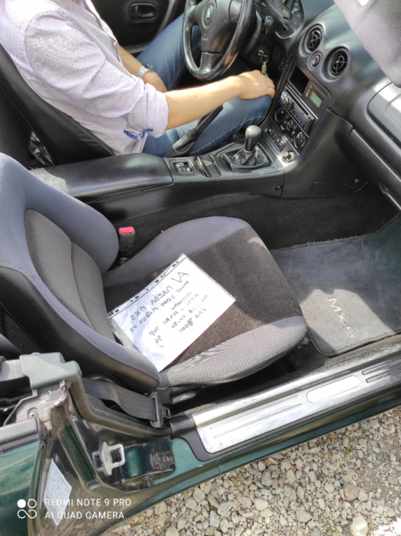

Bonsoir à tous,
Après des années de tergiversations j'ai passé le pas et je recherche activement ma mx5.
j'ai repéré ce modèle du 11/05/2000.
Elle a eue 4 propriétaires (2000-2002.2002-2004.2004-2016-2016-2021).
C'est un modèle basique en 1.8 140ch si je ne m'abuse avec un volant nardi cuir ainsi que le pommeau et le levier de frein à main, elle dispose aussi de la clim.
Le vendeur à les deux clés mais en revanche pas de télécommande (normal ça ?).
Elle a 152000 km. et je la touche avec son hardtop pour 6500 euros.
A l'essai routier aucun bruit parasite elle tourne parfaitement à chaud comme à froid et prend ses tours avec entrain.
Ralenti stable sans souci :bien:
L'embrayage répond parfaitement et la boite est nickel franchement rien à dire.
Le moteur de l'antenne tourne dans le vide et il faudra remplacer l'antenne qui ne rentre plus et qui est en fait une antenne de poste radio :aie:
Le vendeur la vend pour soucis de santé, je vous avoue que ça me fait mal au coeur pour lui..

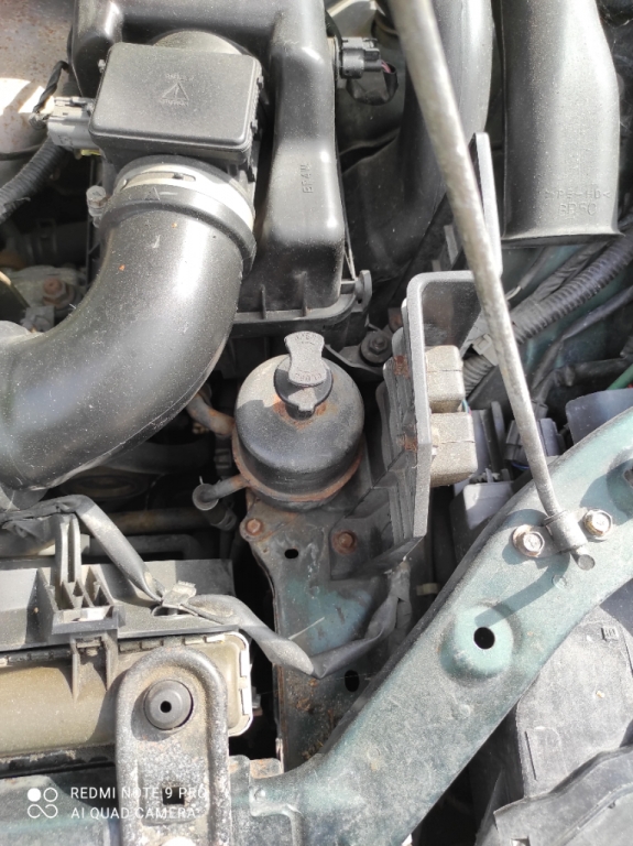

ici une vue de la baie moteur qui méritera un nettoyage de qualité mais qui présente bien.

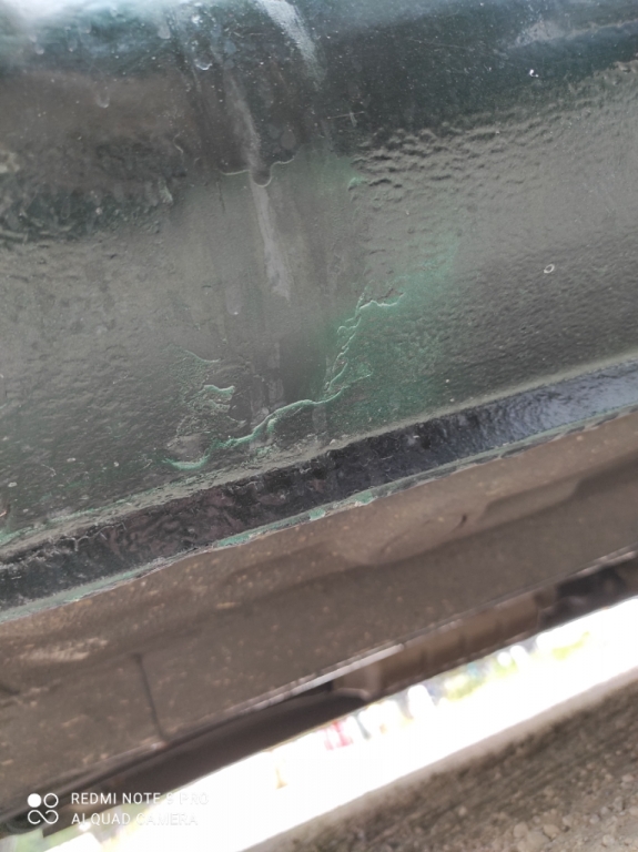

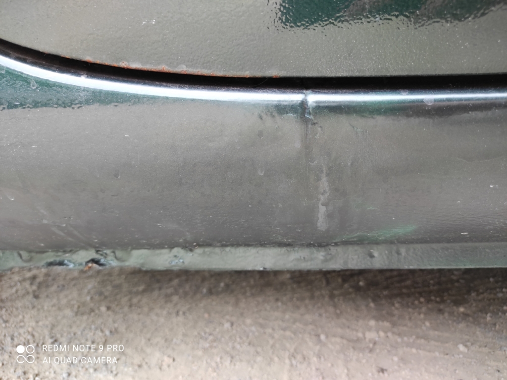

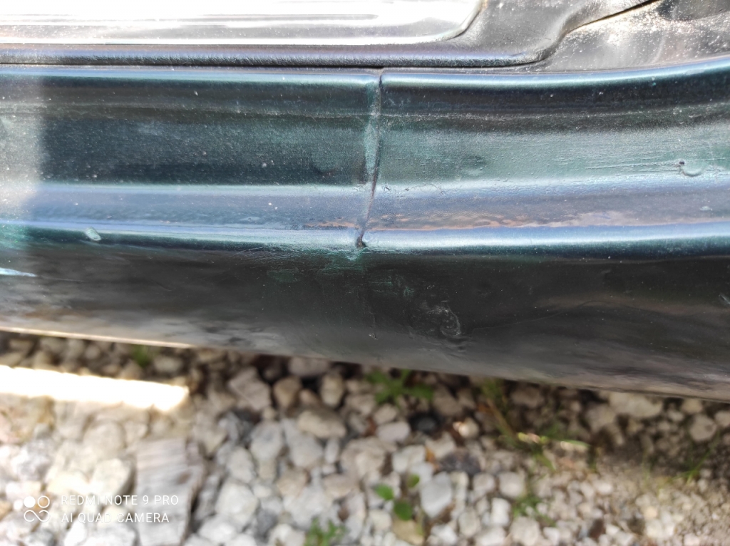

Le bas de caisse conducteur avec son traitement bizarre mais l'aimant colle..
la preuve ici
on le revoit ici j'arrive pas à savoir si c'est mauvais...
la même blague côté passager..
une autre vue

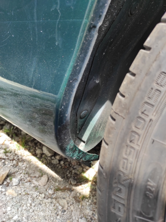

Un petit bout attaqué par la rouille m'enfin c'est pas méchant.
Le collecteur est un peu rouillé mais aucun bruit parasite à l'essai

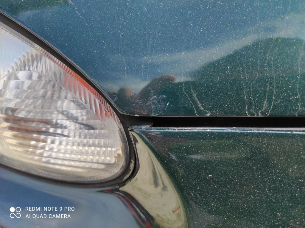

ici encore un défaut de peinture

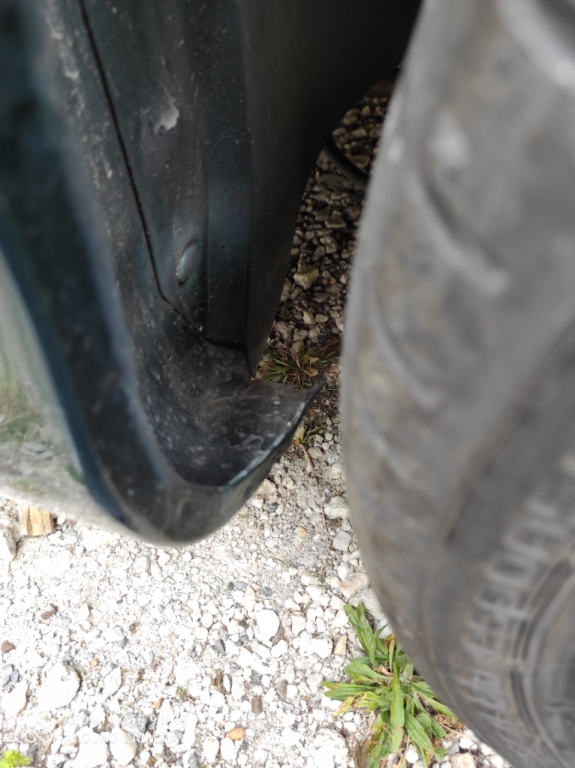

le parechoc arrière qui à du voir quelque chose de trop près et qui passera en peinture :D
Vu la merde ressortie c'est de l'eau stagnante en cause
comme l'arrière l'avant à fait une touchette

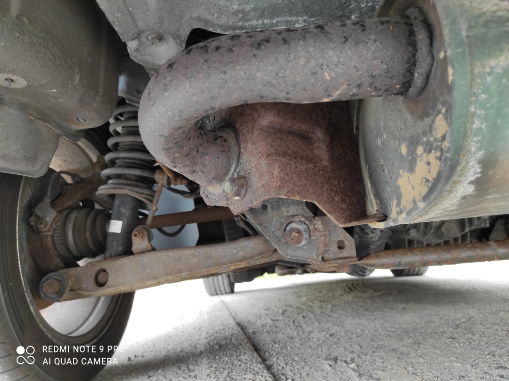

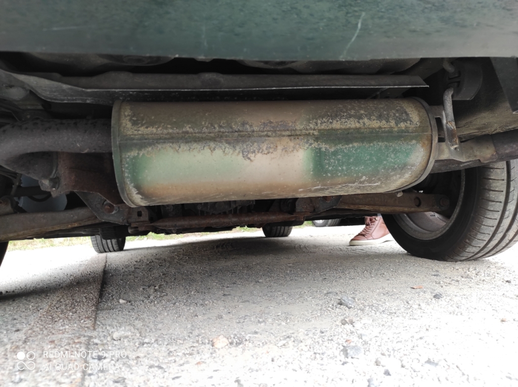

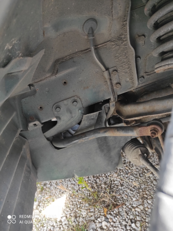

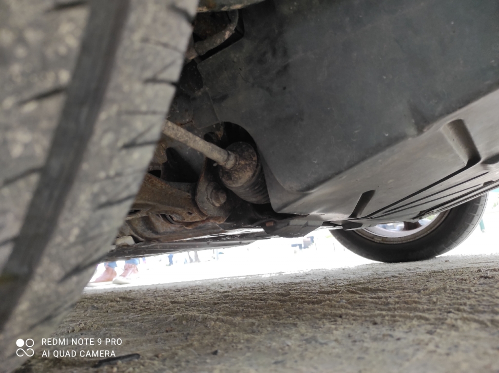

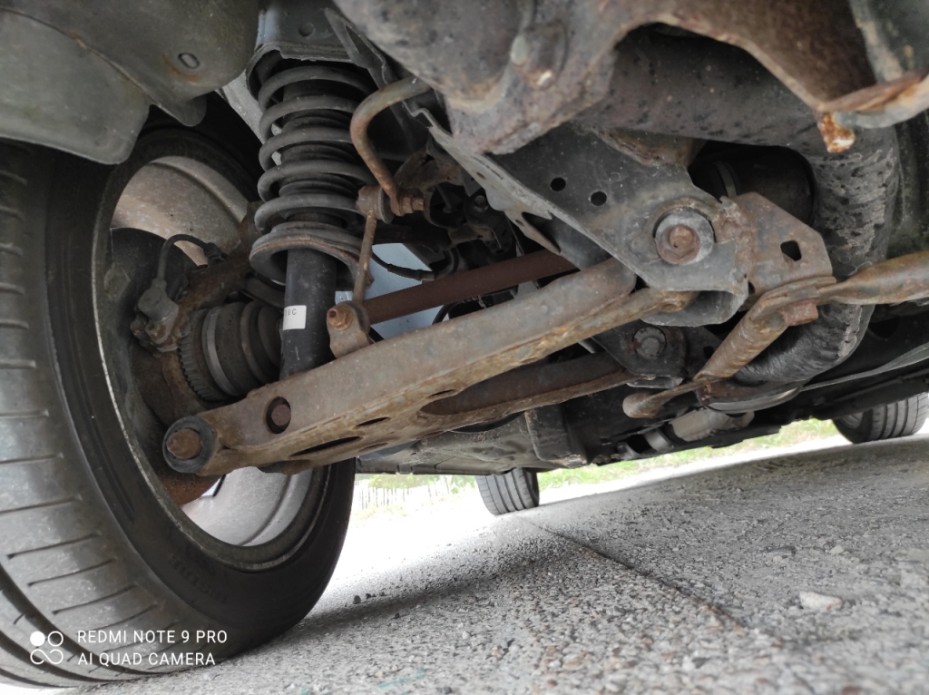

Le triangle pour exemple de l'état des dessous de lucette :ricane:
l'autre côté
et l'avant
Ici la mémère de derrière
et de l'avant

Pour les longerons en particulier, effectivement de l'extérieur ou par la baie moteur ils ont l'air propre sans trace de rouille.
Donc possible que la surprise soit plutôt bonne pour le coup.
Seul l'inspection intérieur pourra le confirmer, mais comparé à d'autres qui sont passées par ici, ça à l'air pas trop mal.
Pour le reste, bas de caisse et passage de roue, c'est un classique. Masticage et autres rayures, pour lui refaire une beauté, même si c'est de petites choses, cumulé ca risque de faire un petit billet quand même.
Pas mal de rouille de surface en dessous, c'est normal vu l'âge. Bien vérifier aux différentes jointures (notamment sur les triangles) que c'est pas plus grave.

Y'a pas mal de taff, et une certaine dose d'inconnu...
Étonnamment les longerons ça à l'air d'aller, mais on le dira jamais assez, achetez un endoscope! Ça coûte 10 balles, mais la tête du vendeur quand vous le sortez, ça n'a pas de prix ;)
Beaucoup de rouille de surface, t'es au moins bon pour 2 bas de caisse... Pour le capot rouillé c'est curieux, c'est pas censé être de l'alu? Etat de la capote?
Pour la télécommande faut voir les options, pas toutes n'ont le verrouillage centralisé par télécommande

Pour un travail de peinture, faut compter entre 200€ et 400€ par éléments. Si y a de la restauration (debosselage, reprise rouille, taule, etc...), ça fera forcément un peu plus. C'est touché, mais pas catastrophique non plus.
Après, faut relativiser, car le prix est plutôt bon pour une 1.8, même avec ses 150k km et ses soucis de carrosserie. Et avec hardtop en plus. (Pour info en ce moment les hardtop seuls se vendent dans les 800€...)

C'est que visiblement elle a été maquillée, la peinture à l'arrache avec l'overspray sur l'échappement, même pas pris la peine d'enlever l'emblème pour peindre dessous, et j'en passe... Ça me fait penser que tu dois vraiment être très attentif à tout, surtout les longerons, il faut voir l'intérieur. Et tu peux compter les bdc, c'est bien rouillé dehors, probablement c'est que ça a traversé depuis dedans (c'est surtout les craquelures de rouille qui sont pas en bord de tôle qui me font penser que ça a traversé depuis dedans). Donc quoi d'autre encore est caché ? C'est vrai que le prix est en conséquence, mais seulement si y'a pas de surprises, selon moi.

Je rejoins Andr006 sur la peinture à l'arrache : ça cache qq chose; Le vendeur ne t'a rien dit à ce sujet ?
Pas d'explication embarrassée ? Ou au contraire un discours limpide ?
De toute façon, un jour ou l'autre, tu devras t'occuper de la carrosserie. C'est pas bête d'y aller pas à pas, surtout si tu as un autre véhicule à côté..
