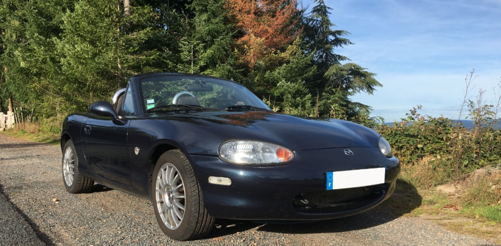

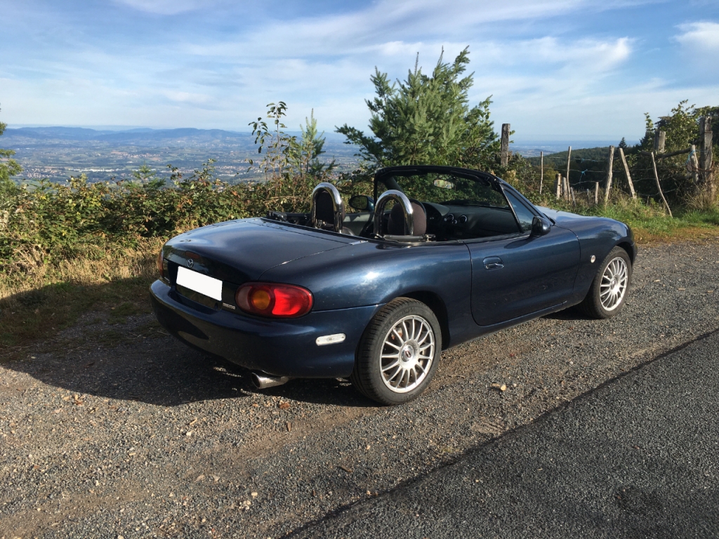

bonjour a tous
voici quelques images :-) (j'espère que ça fonctionne)
lors d'une petite balade ce week end. je prendrai des photos plus "classe" au prochain nettoyage pour la galerie.
j'ai aussi passé la voiture au banc de puissance, j'arrive a 125ch et 142Nm de couple....il en manque donc un petit peu... quelqu'un aurait il une idée? j'ai remarqué que mes bougies ont 45mKm... cela peut il jouer? sinon vers ou me tourner? je suis preneur de toute suggestion :-)
désolé je suis mécanodébutant!:!
NB 1.8L Twilight Blue
