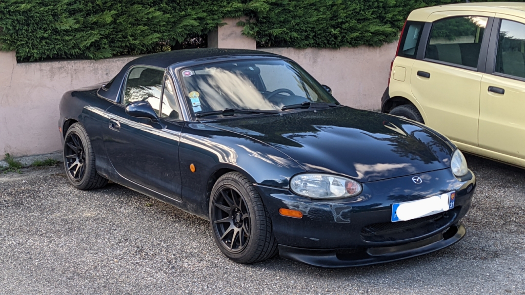

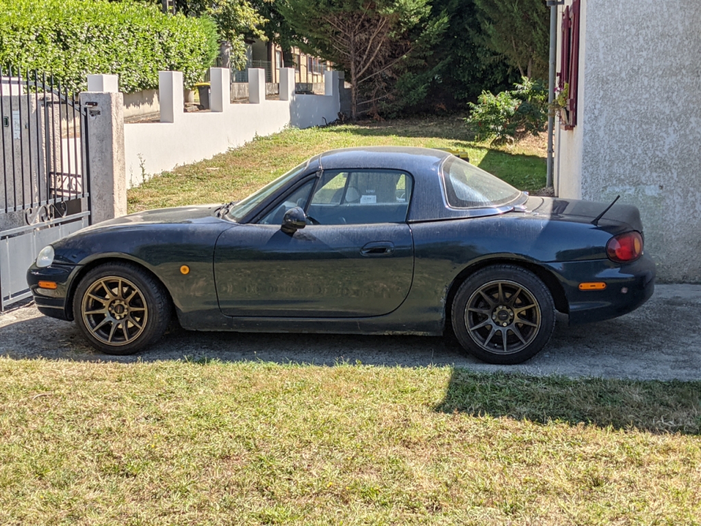

Hello, quelques news de mon bolide ;)

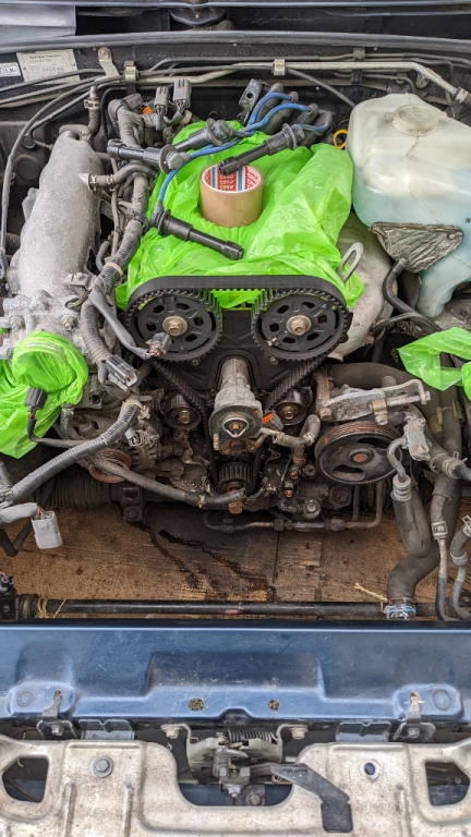

J'ai eu quelques déconvenues en essayant de changer la timing wheel, malgré tous mes efforts tout était fusionné avec la poulie damper donc j'ai enlevé cette dernière, et à y être je me suis décidé à refaire la distribution puisque de toute façon je n'étais pas certain de son âge. Vu son état je pense qu'elle était plutôt récente, mais ça y est j'ai tout changé : courroie, galets, pompe à eau, joints spie, joint de cache culbuteur... Un peu de boulot mais avec un peu de rigueur ce n'est en fait pas si difficile.
En récompense un petit plaisir avec un spoiler GarageVary Style :love:
(Ah oui j'avais repeint les jantes aussi)
Prochaine étape, les disques et plaquettes de freins qui m'attendent sur mon établi ! :)

:bien: beau projet :love2: je dois aussi la changer la timing wheel mais je vais prendre mon temps.

sympa ta Miata !
C'est top avec le hard... heu... top ! :ricane:
et les jantes, elles sont bien démentes ! :jap:
super taf sur le kit distrib et tout mais là j'ai plus de rime du tout... :blague:
ok ok je sors :cubitus: :cyp:

Bienvenue à toi et à ta belle :D
Super taf que tu as fait, le spoiler est pas mal et les jantes aussi :bien:
