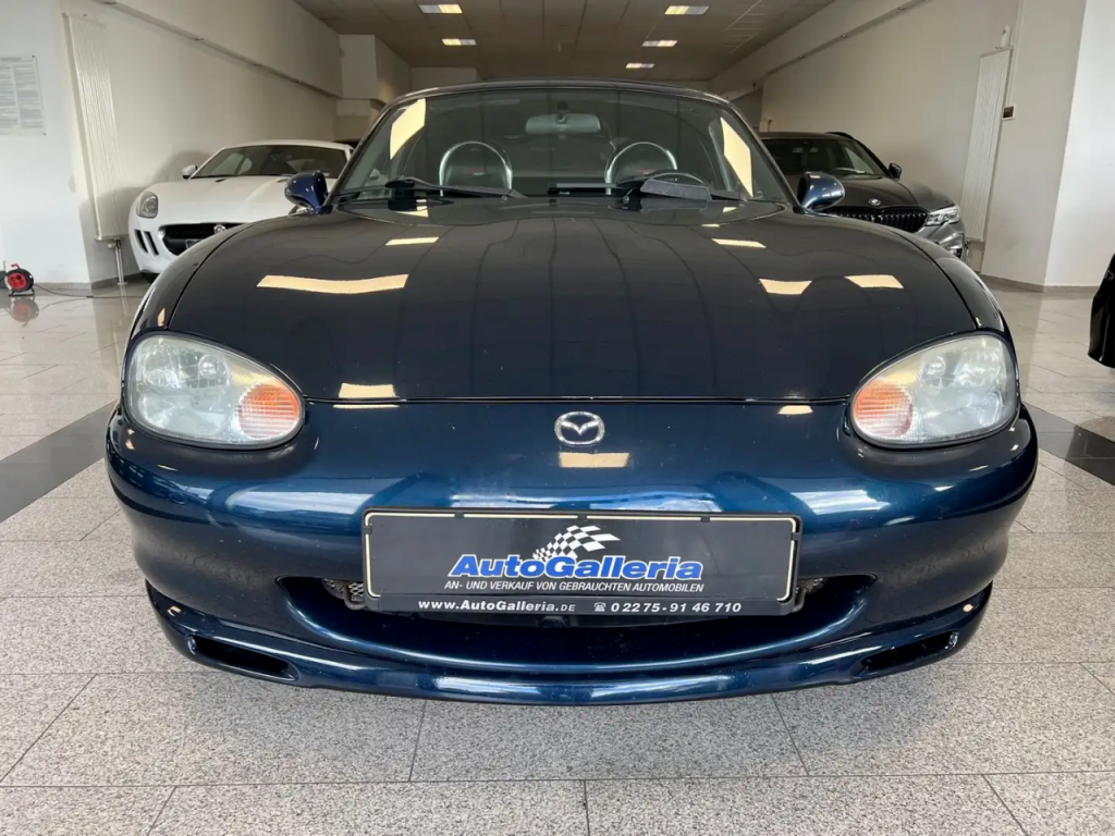

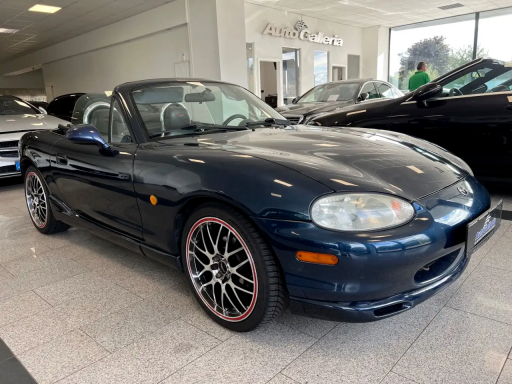

Hello !

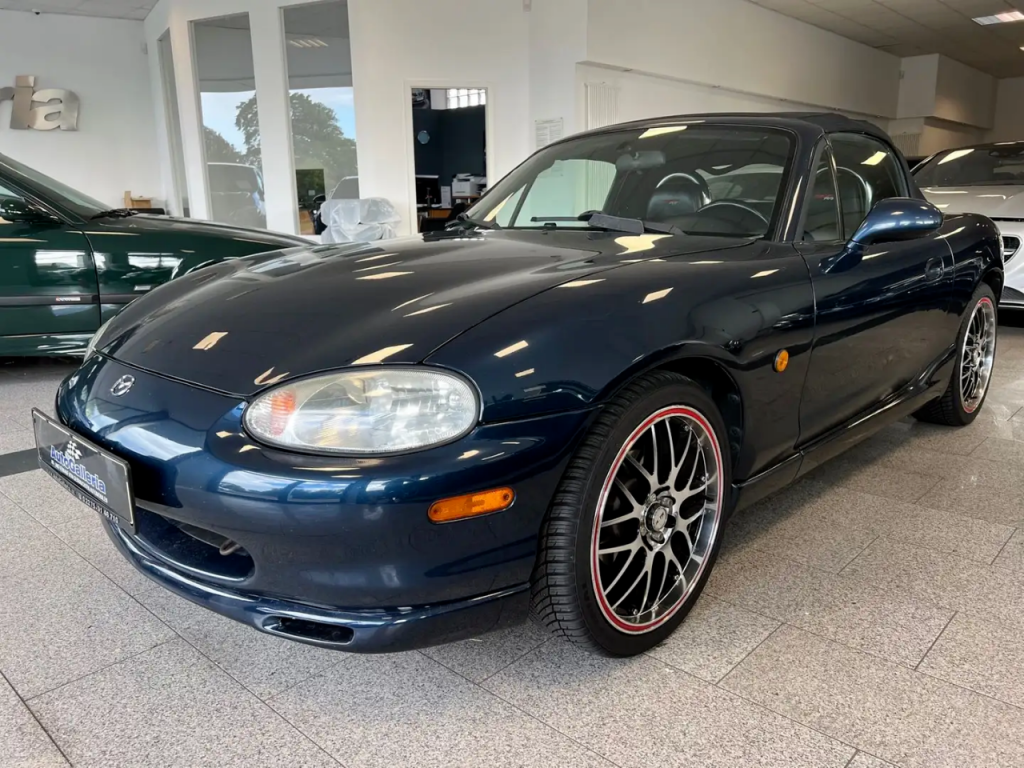

J'ai passé le pas ce week-end en achetant ma première MX5.
Il y a pas mal de choses à faire dessus, et en temps que débutant complet, je vais avoir du pain sur la planche !

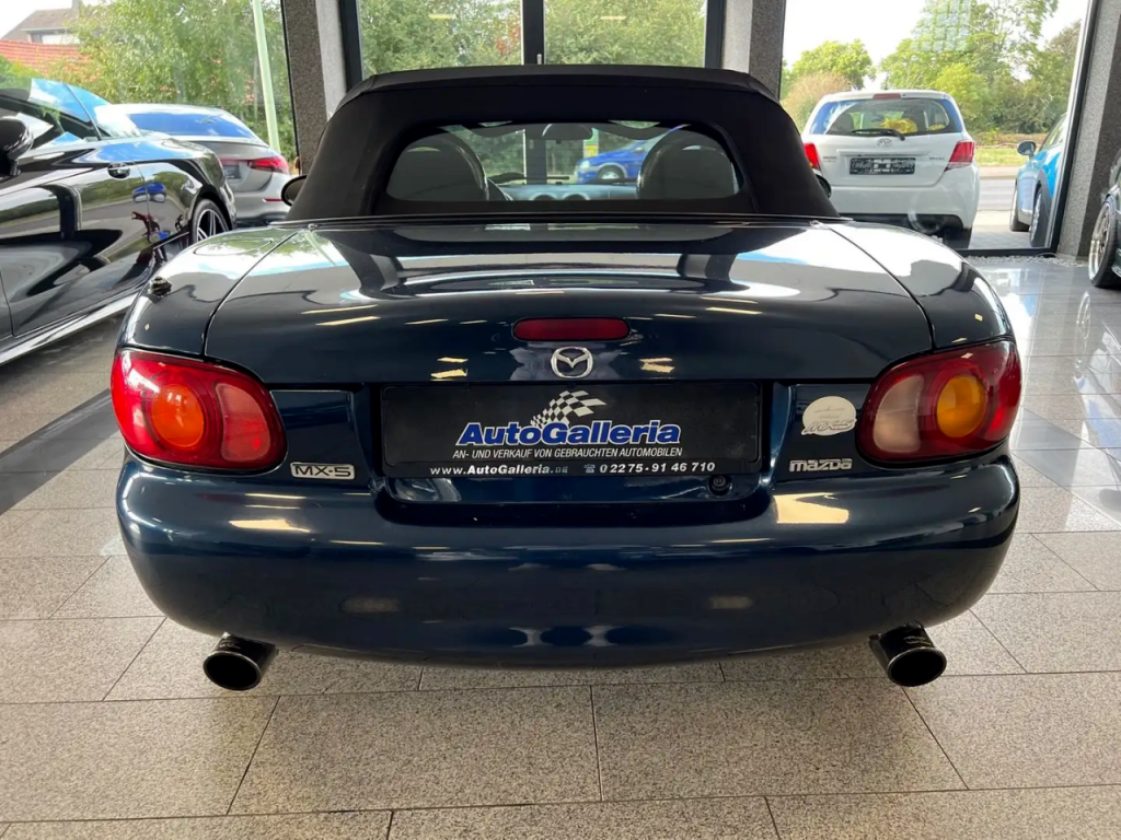

Il s'agit d'une NB de Juin 98 et elle totalise 154.000km, je l'ai acheté dans un garage en Allemagne du coté de Cologne.
Je vous envoie quelques photos qui viennent du garage, pas encore eu le temps d'en prendre d'autres.
De l’extérieur je la trouve plutôt propre, surtout pour une voiture de 25 ans.

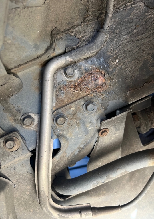

Hello, elle semble propre niveau extérieur et intérieur mais au niveau de la rouille, ça dit quoi ? tu n'as posté aucune photo des dessous de la voiture et c'est le risque principal sur une NB...
A mon avis, avant de commencer quoique ce soit dessus, tu ferais mieux d'inspecter les bas de caisse et les longerons (caméra endoscopique)

Elle présente bien en tous cas, première fois que je vois cette couleur sur une NB.
Moi, je poste tout dans ma présentation, questions, améliorations, entretiens...c'est plus facile à suivre.
Pour l'huile je prends de la 5w40, la promo du moment ou de la Carrefour.
Et oui, on veut voir la rouille !
De plus, tu as un kit (Mazdaspeed ?) donc potentiellement (bas de caisse) ça peut cacher la misère.

Si tu as des photos des dessous, et des longerons derrière les roues avant, on aura déjà quelques pistes te donner.

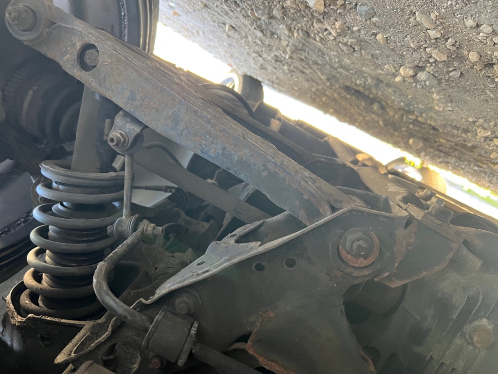

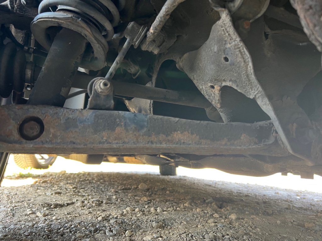

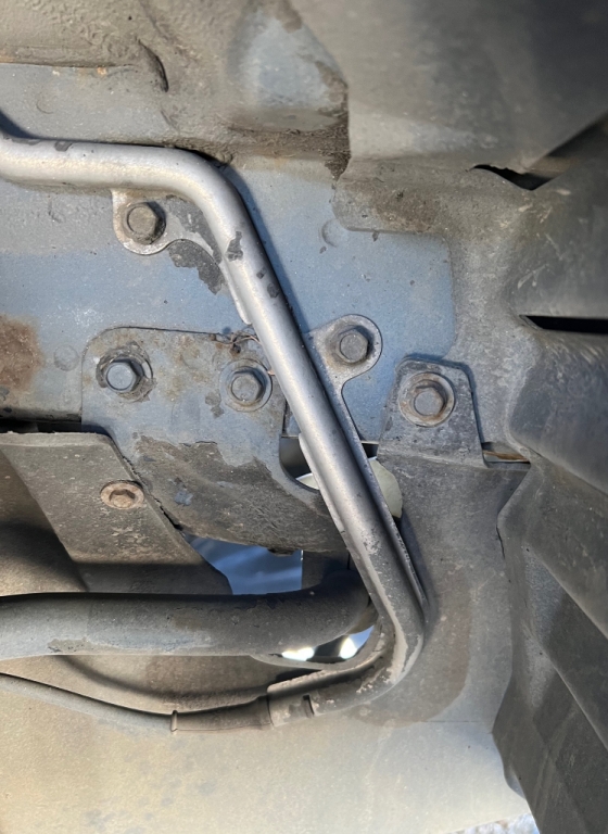

Comme j'en avais peur, après quelques petits coup de marteau sur ce qui semblait être "pas trop vilain" c'est de la vilaine rouille qui se présente.
Avant droit
Avant gauche

Les longerons sont morts, pour les triangles, c'est pas joli mais pas très grave.

Je crois qu'il faut compter 800/1000€ par longeron mais les bas de caisse peuvent coûter encore plus cher et les ailes.
Inspection minutieuse à faire rapidement.
