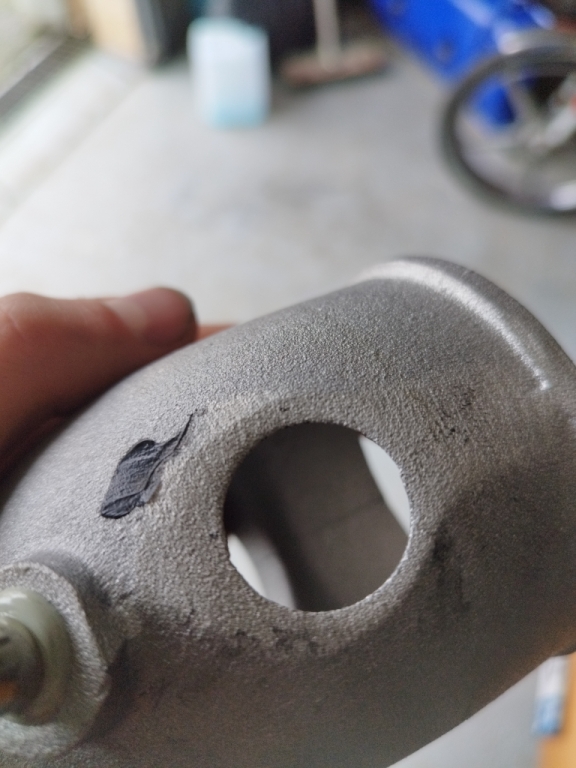

J'ai pû m'occuper de ça hier soir.
J'ai commencé par démonté l'admission (hks) pour souffler le filtre et vérifier l'état des conduits.
Surprise, la sonde de température bouge, plus précisément son joint.
Je l'ai donc je enlevé et jeté un œil à l'état de surface de l'admission (hks) recevant le joint.
Là pas besoin de parler, pas étonnant que ça fuit (uniquement a haut régime dans mon cas, sûrement à cause des enchantement de dépression/pression qui le font bouger).
J'ai remis la boîte à air origine et fait un tour : miracle, plus de problème.
Conclusions :
admission hks = problème, sans parler de la piètre qualité de la fonderie, heureusement que ce n'est pas moi qui l'ai acheté, j'aurais mal au fesses :sic:
Merci pour vos réponses.

Salut, j'ai la meme admission sur ma 1.6. Il y a un jeu sur la sonde de tempé, que fixerai. Mais j'ai pas de pb sur l'acceleration par contre. Tout roule bien.
Si ça se trouve ça ne joue pas a grand chose, c'est peut être un problème sur cette série, ou encore le joint et le trou sont au tolérance limite, donc mauvaise étanchéité :tantpis:
Ce que je suis sûre c'est que ça vient de là. :oui:
