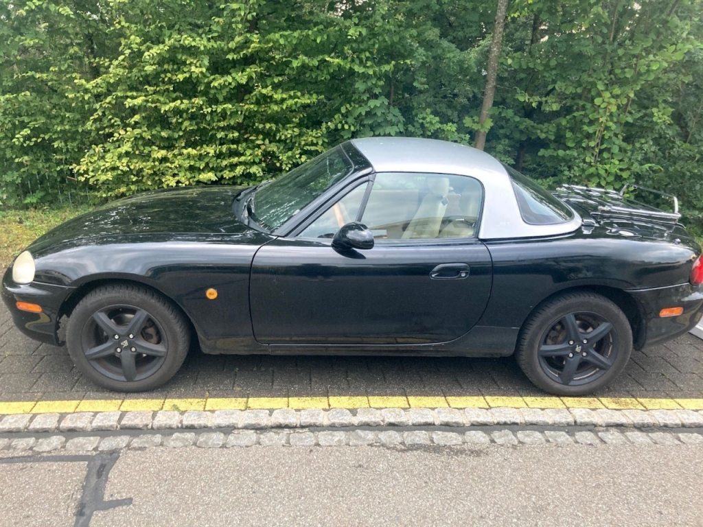

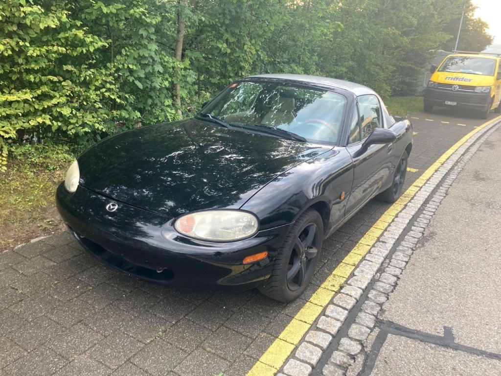

ça faisait longtemps que je voulais une propulsion et un cabriolet , je voulais un NA avec le phares popup , je guettais les annonces , habitant pas très loin de la suisse , j ais fait l'aquisition d 'une nb (ou nbfl je ne sais pas trop ?) de 2001 pour une bouchée de pain :love2: , le but étant de la remettre en service , le moteur tourne mais fais un sale bruit... et je voulais surtout verifier la corrosion des longerons avants avant de commencer a faire des frais dessus , sinon ce sera vente en pièces
je m inscris donc ici pour trouver les bonnes infos pour bricoler la mimix

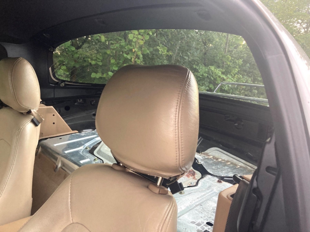

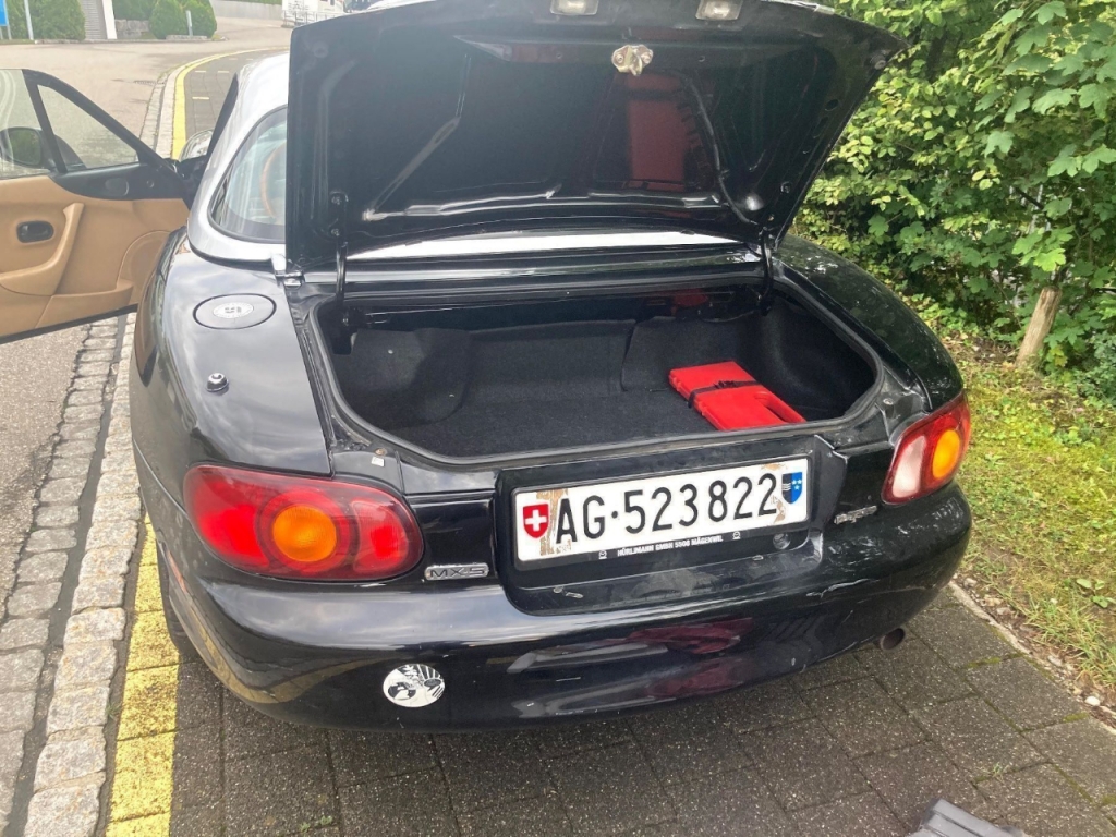

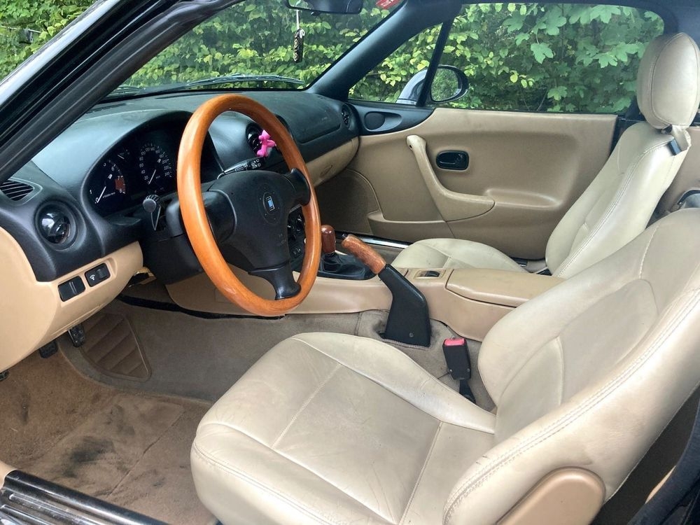

en attendant voila des photos , je ne sais pas si c'est une serie speciale avec le bois et le cuir , elle n'a pas de capote mais un hardtop
pas de corrosion dans le bac de roue et de batterie , je croise les doigts pour les longerons avants :P
