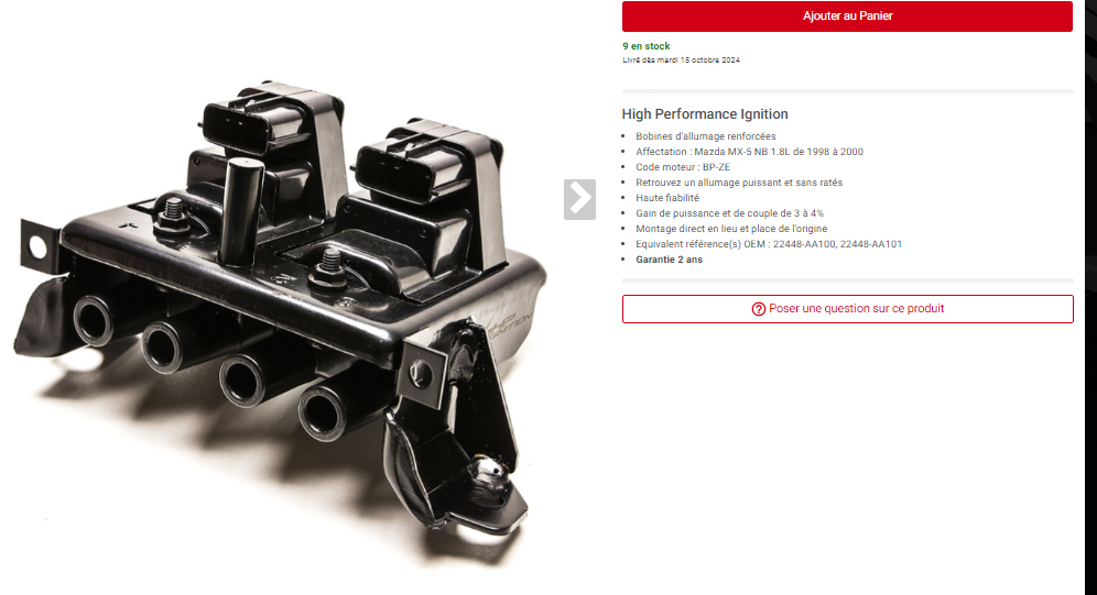

-Changement des bobines et câbles de bobines: Depuis ce matin j'ai quelques raté d'allumage: bobines renforcées commandées sur driftshop et câbles sur autodoc.
Spoiler : ces bobines ont une solide réputation :vomi: sur le forum...
https://www.mx5france.com/forum/search. ... +driftshop

En effet les avis semble divergent pour ces bobines, j'avais pas fait attention, je vais regarder si je trouve autres chose, merci pour l'info ;)

Elles sont déjà commandées donc je vais tester et voir s'il y a un soucis ou pas, si le problème d'allumages persiste vous me conseillez quelles marque pour les bobines?

C'est toi qui vois, mais ne pas les monter du tout, c'est une occasion de te les faire rembourser dès réception. :idea:
OEM Mazda :tantpis: même si le prix pique un peu, ou alors tout autre équipementier aftermarket, ça ne pourra pas être pire :aie:

Bon, je me suis fait peur en voyant les prix des bobines OEM, j'ai donc décidé de monter celles que j'avais commandées même si leur réputation semble variable, certains en disent du bien d'autres non, j'ai décidé de voir par moi même :tantpis:
J'ai monté cela ce soir, en effet grosse différence, plus aucuns ratés, j'ai fais un tour de mon quartier pour faire chauffer un peu, tout semble bon, je verrai à la longue ce que ça donne :hello:
Si jamais il y a récidive ça sera bobine OEM direct

Les bobines DS, c'est un peu pile ou face me semble-t-il oui.
Au delà du gain qu'ils annoncent, anecdotique, bonus au mieux, c'était surtout le prix rapport à de l'OEM qui m'a fait les tester il y a quelques temps. Je touche du bois, je n'ai pour l'instant eu aucun soucis. J'ai de toute toujours celles d'origine au cas où (et je sais maintenant que ça n'était pas lui le fautif, aha). :cyp:

Salut, Je touche du bois aussi pour que ça ne bouge pas, je reçois bientôt les nouveaux câbles d'allumage histoire de repartir sur une base propre ;)
Je garde aussi ma bobine d'origine mais de mon côté j'ai pas trop de doute au vu de la différence avant/après. ;) A la fin je tournais vraiment sur 3 pattes :ttt:
J'ai quand même fait tombé mon cliquet au fond, sur la plaque de protection, un vrai moment de plaisir :ricane:
C'est vrai que l'accès n'est pas génial...
Sinon si ça peut te rassurer, je fais aussi partie des chanceux qui ont installé des bobines DS avec une retour d'expérience positif, RAS depuis 3 ou 4 ans maintenant...
