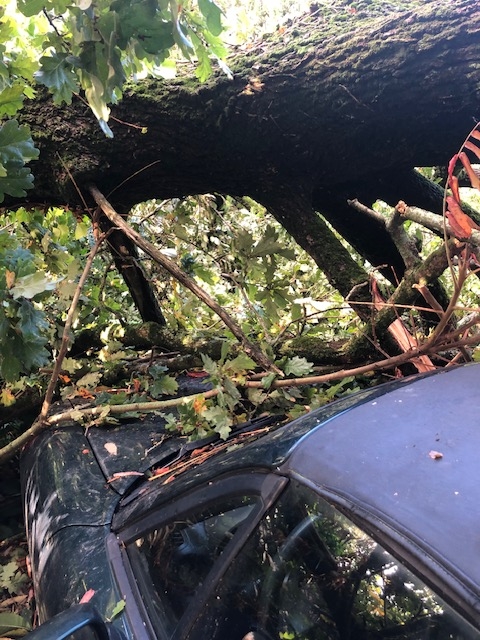

Je suis Bronwen, anglaise, résidente en permanence dans le Morbihan, propriétaire d'un MX5 NB ('99) depuis 17 ans. L'an dernier, après la tempête Ciaràn, ma petite voiture se trouvait sous des branches d'une grande chêne. Elle a était déclarée morte et emmenée à la casse!
