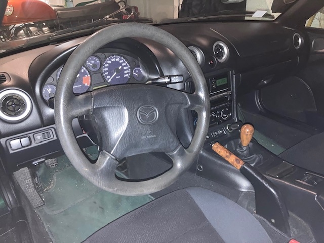

Pour parfaire le bonheur, je souhaite revenir à la définition d'origine.
J'ai viré la coque du rétro intérieur en faux chrome, quelle horreur! Je souhaite remplacer le pommeau de vitesse et le levier de frein à main en finition vrai faux bois et les cerclage d'aération en alu.
D'ailleurs je recherche ces éléments en origine, si vous en avez à vendre ...

Tout à fait, ces jantes sont les bonnes dans le sens ou elles faisaient partie du catalogue d'accessoires pour remplacer les jantes en tôle d'origine.
- On connait très peu de NB encore en jantes tôle 14 pouces
- Je connais au moins une autre NB verte 1.6 avec les mêmes jantes (l'ex-ex-ex de Tonio)
- Le jantes de l'annonce sont celles montées de série sur les NB 1.8, mais elles étaient disponibles en option pour les 1.6 (à un tarif complétement débile). Elles sont en 15 pouces, donc une NB 1.6 est + proche de l'origine avec du 14
- Elle a encore le volant plastique 4 branches des 1.6, beaucoup ont vu leur volant remplacé par le "Nardi" en cuir des 1.8
- Les accessoires en bois faisaient aussi partie des accessoires. Un levier de freins à main et un pommeau d'origine doivent se retrouver sans aucun problème en écumant les annonces de Mx5 accidentées vendues en pièces
- Idem pour les contours d'aérateurs, c'était des accessoires. C'est collé au double face, ça doit pouvoir s'enlever pour retrouver les aérateurs d'origine. Par contre, au fil du temps, c'est peut-être bien collé, il est possible qu'il reste des traces de colle. Ca part à l'acétone, mais acétone + plastique ça fait rarement bon ménage. Il doit exister des produits mieux adaptés pour enlever la colle (essence F il me semble). Au pire, les aérateurs se démontent en tirant dessus avec un crochet fait maison (j'ai déjà vu ça sur le forum), et soit on passe un coup de peinture dessus si la suppression de la colle les a abimé...soit on les remplace par des modèles eux aussi trouvés sur une épave. Je ne l'ai jamais fais, n'étant jamais confiant sur le fait de démonter de l'accastillage en plastique âgé de 25 ans, qui a tendance à casser rien qu'en le regardant

l'un des cerclages est tombé et je confirme qu'il y a une sorte de colle. je l'ai remis à l'aide de double face un peu épais.
Après est-ce assez fort pour résister à cet été, je verrai.

a l'usage je me rend compte que le volant d'origine est vraiment grand, trop grand. je vois qu'il existe des volants Nardi monté (d'origine?) sur des MX5 NB/NBFL.
Est il moins grand, quel est son diamètre?
Merci
Laurent
 Sujet du message : Re: NB 1.6 verte 1999
Message Publié : Lun 25 Nov 2024, 15:47
Message(s) : 25626
Tu peux l'échanger sans souci avec le volant cuir Nardi de série sur les NB 1.8. A acheter avec l'airbag bien sûr, souvent sur des Mx5 accidentées l'airbag a été déclenché.
Ca doit être possible de le changer par un volant de NBFL, mais il est un peu différent esthétiquement (le logo est chromé)
100 balles sur le Bon Coin https://www.leboncoin.fr/ad/equipement_auto/2884695140
(à l'époque on se les arrachait, je pense qu'ils se vendaient dans les 500€ :ricane: )
