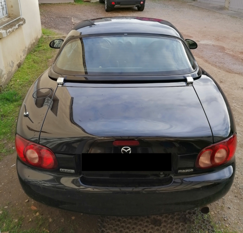

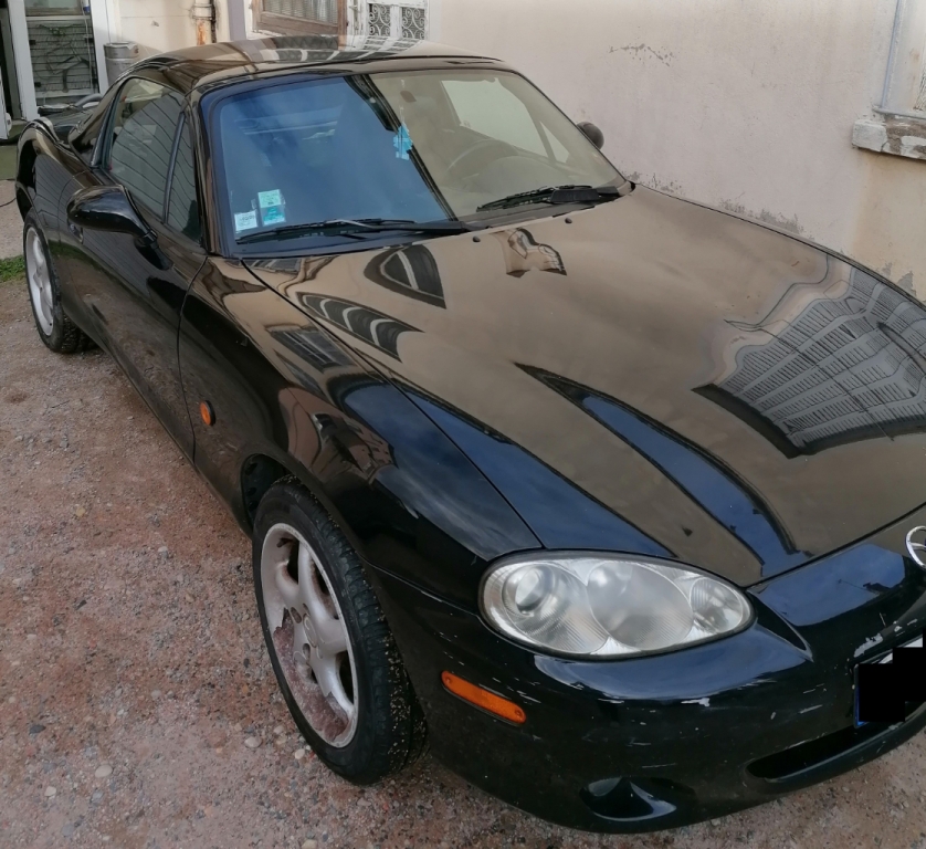

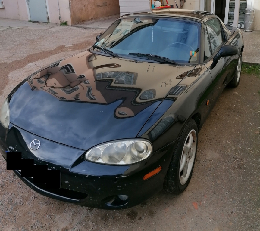

Bonjour à toutes et tous, j'ai récemment eu la chance d’hériter de la NBFL d'un proche mais je ne connais pas le modèle exacte de celle ci, j'aimerai donc l'avis d'un expert en la matière pour me donner quelques indications.
Comme vous le savez c'est une NBFL de 2002 1.6 de couleur A3F Brilliant Black.
Vin : JMZNB186220223062
Ci dessous quelques photos.
Merci par avance !

pas grand chose à dire, c'est une NBFL 1.6 de base, pas une série spéciale en tout cas.
Je vois qu'elle a le défaut classique des jantes dont la peinture cloque et saute (roue AVD), et le pare choc AV semble avoir été frotté.
Sinon pas grand chose à dire, vérifier son état de corrosion comme toujours sur ces modèles. Regarder les bas de caisse viewtopic.php?f=17&t=10307 et les longerons viewtopic.php?f=17&t=28670

Sur mes bas de caisse je ne vois pas de rouille mais plein de petites bulles sous la peinture (2 côtés de la voiture).
Dois je m'inquiéter, est ce important et à
traiter rapidement ?
J'aimerais savoir également si l'un d'entre vous connais une petite astuce pour recouvrir tous ces frottements (spray ou stylo ?) et si il a un moyen de réparer les jantes à la maison ?

S'il y a des cloques au niveau de la peinture = rouille
Faut gratter voir démonter pour voir à quel point cela s'est propagé.

Oui, et oui. Si des bulles apparaissent, c'est que ça a commencé à rouiller en dessous. Pas encore la mort, mais à traiter rapidement
Pour le pare choc, à part une peinture, je ne vois pas. Réparer un impact au stylo, pourquoi pas, mais là :aie:
A l'inverse, des jantes ça se refait assez facilement à la bombe
