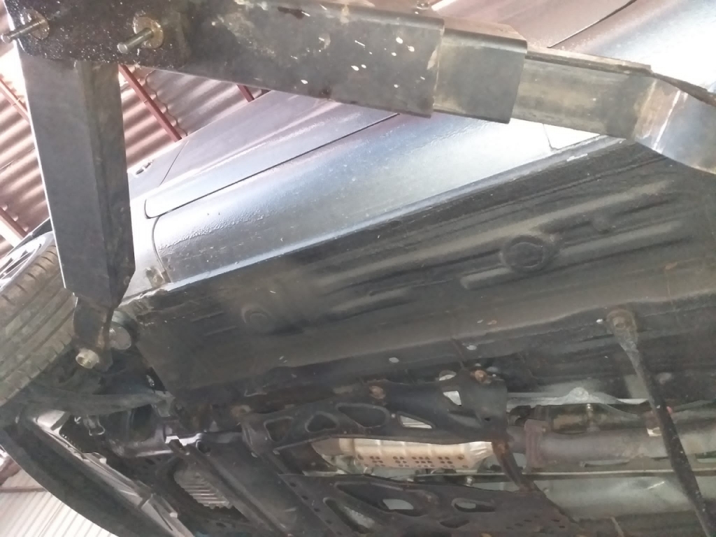

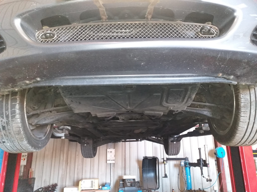

je compte acheter une Mazda nbfl à Paris et je suis en Bretagne, le professionnel ma envoyer des photos tout à l'air bon appart 1 endroit granuler mais repeint on dirait , pensez-vous que cela est lier à la rouille, et si oui est ce que c'est grave, bien sure je ferai un tour complet de la voiture, mais je ne sais pas du coup, s'il y a un risque .

Sur NB et NBFL, les longerons, ailes et bas de caisse sont des points à vérifier avec précautions.
Pour les longerons il te faut une caméra endoscopie (20€ sur Amazon ou autres), de l'extérieur on ne voit pas l'état réel.
Les photos que tu montres ne sont pas très nettes mais les soubassements ont l'air correct.
