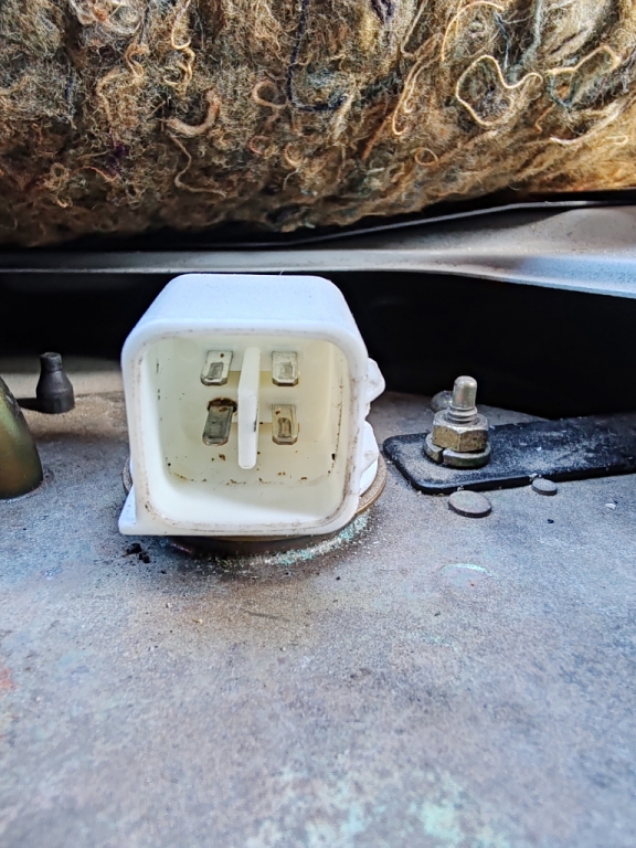

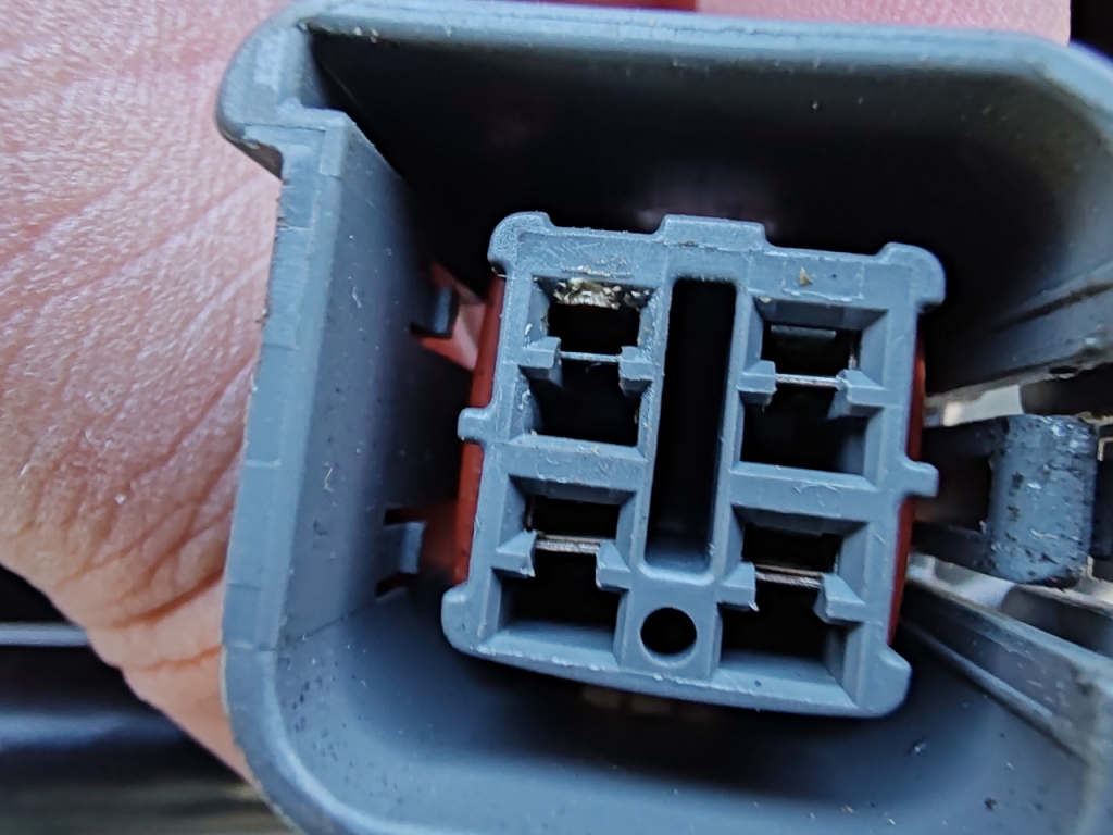

Après moulte recherche j ai je pende enfin trouvé le coupable de mes souci.
J ai le prise de la pompe à essence qui a cramer
Je sais Qu il y a un vendeur de pièce d occasion connu sur le forum mais je n arrive pas à retrouver qui
Si quelqu'un pouvais m aider
Merci par avance

Changement bout de faisceau et pompe a essence effectuer
un plaisir à rouler.
