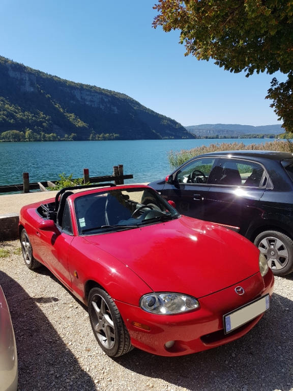

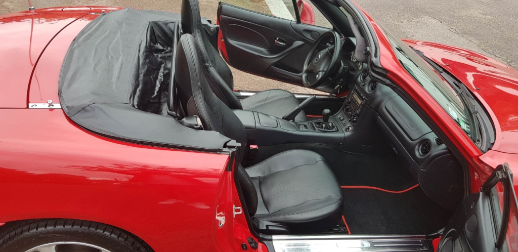

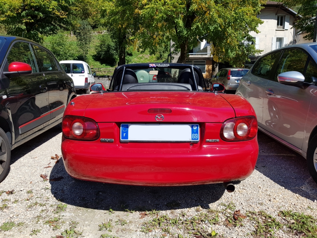

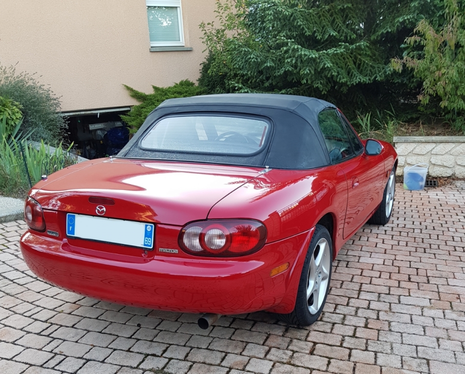

Hello,
Oui c'est environ exactement la même que celle de becob qui est 2 sujets plus bas :hello:
Elle date de 2003 et cumule maintenant 133 000kms...
Options de la série :
- BV6
- Torsen
- Châssis Sport
- Freins++ (disques de 270mm à l'avant)
Et j'ai en plus la clim :ricane:

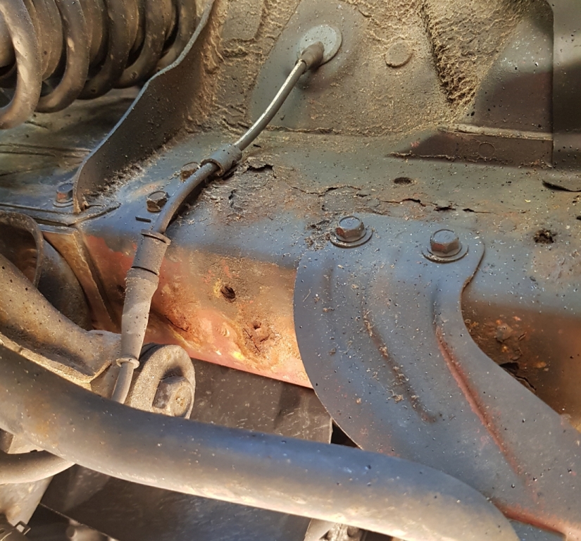

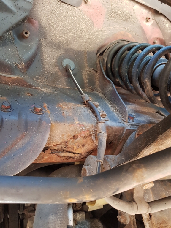

Problèmes : les longerons sont bien attaqués il faut que je les fasse refaire...Niveau rouille à part ça, RAS.
La capote accuse un peu les années aussi. Sinon c'est du bonheur à conduire.
Quelques photos :

Belle acquisition...j'ai la même que toi...par contre comment as tu vu pour tes longerons, tu as déposé le pare choc ?

Hello, non pas besoin, suffit de regarder dans les passages de roue...
:aie: :aie:
J'essaie de voir si je peux les faire refaire en France, sinon j'irai chez mx5restorer...Entre la réparation des longerons, le traitement anticorrosion préventif intégral et les trajets, cela me reviendrait à 2000€ environ. C'est pas déconnant

Ah oui effectivement cela se voit. Je pensais que la corrosion était située à l'intérieur du longeron du fait de sa conception.
