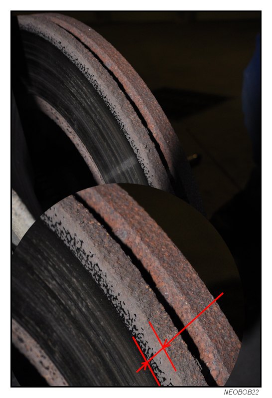

et encore une question, mes disques avant présentent une usure bizarre : un rebord de qques mm à l'intérieur qui est corrodé :tantpis:
les plaquettes ont été changées l'année dernière...les disques font 23mm il me semble alors qu'ils sont censé faire 22 neuf/20 mini :aie:
any idea ?!
Message Publié : Dim 11 Nov 2012, 21:51
Message(s) : 7413
Il me semble que c'est courant sur les NBFL "big brake".
Si je roule en hiver avec la MX, mes disques s'oxydent assez vite à cet endroit (et sur la neige, difficile de faire de gros freinages pour enlever cette corrosion).
Depuis que j'évite de rouler avec la MX lorsqu'il y a du sel sur les routes, je n'ai plus cette oxydation mais on voit quand même une différence de couleur à ce niveau.
Peut-être que l'étrier n'appuie pas correctement sur l'extrémité des plaquettes :tantpis:
any idea ?!
Tu as mesuré au milieu de la surface du disque ou juste au bord ?
Au bord, il y a souvent une épaisseur d'oxydation.
Message Publié : Dim 11 Nov 2012, 22:00
nannan pied à coulisse avec mords dégagés, faudrait que je refasse la mesure mais j'avais justement essayé de taper à coté...
elle a pas roulé depuis une semaine, mais j'avais pareil avant Pouilly, et j'y ai pas mal freiné...ce que je pouvais :aie:
ça m'étonne d'autant plus que les slider pins doivent être correct, ils avaient été dégrippés lors du changement de plaquettes...
