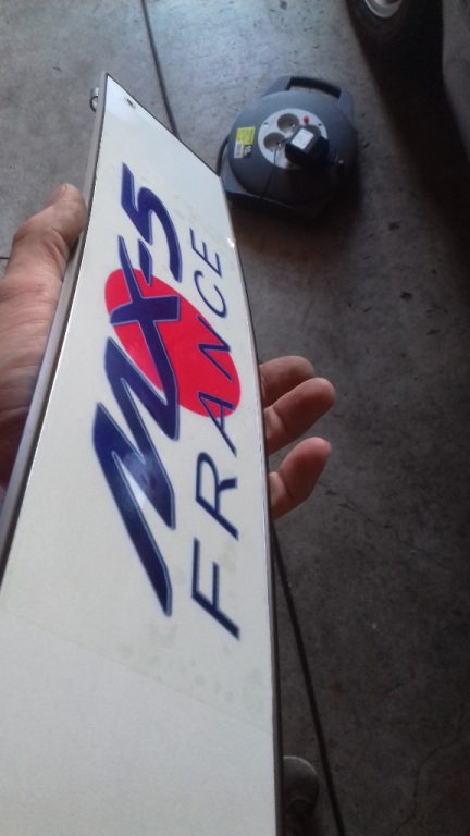

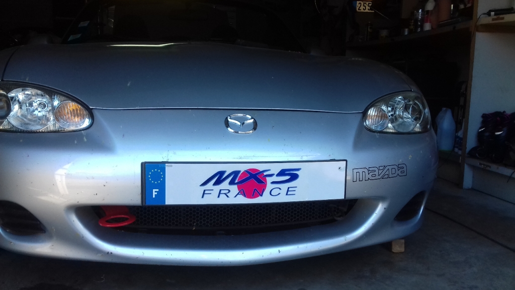

Plaque expo "mx-5 france" c'est pas top, mais ça fera l'affaire.

j'ai enregistré le logo du forum ,ensuite je l'ai imprimé sur du papier autocollant transparent.
Le petit trou est prévu pour y a accroché un porte de miata!!
a+

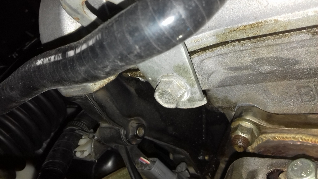

aujourdhui changement biellettes et silentbloc de barre stab.

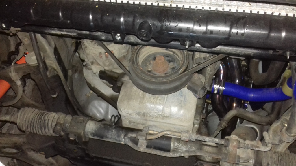

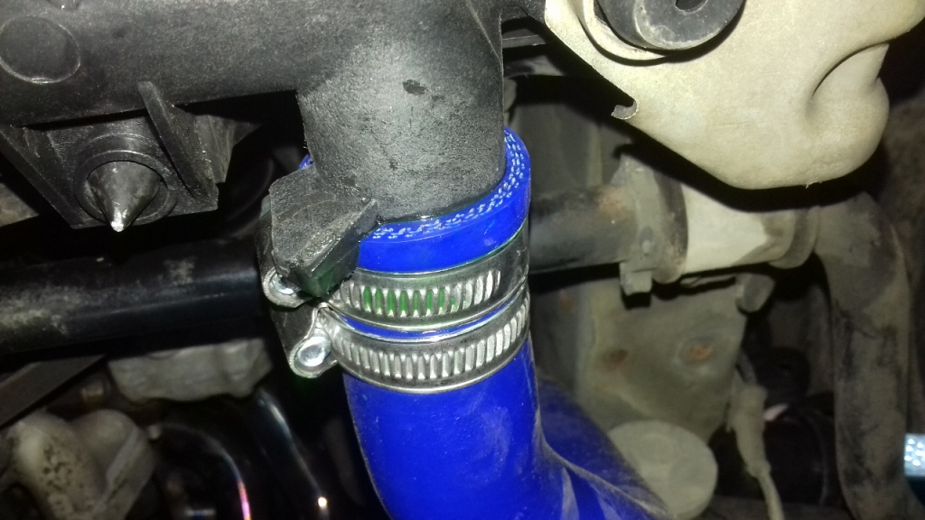

Ensuite petit coup d’œil sous la bête et je constate que cette foutu durite pisse toujours .
Prochaine commande, une durite inférieur de radiateur.
parce que là ça commence a me gonfler sévère !!!

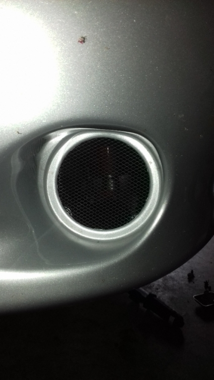

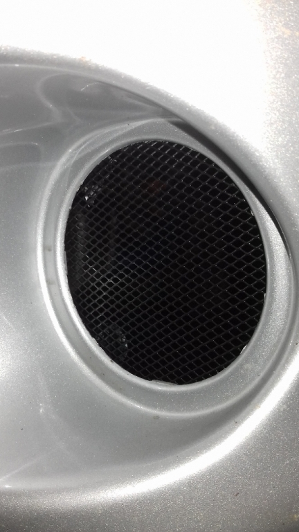

La je fini 2 petites grilles pour les emplacements des antibrouillards.

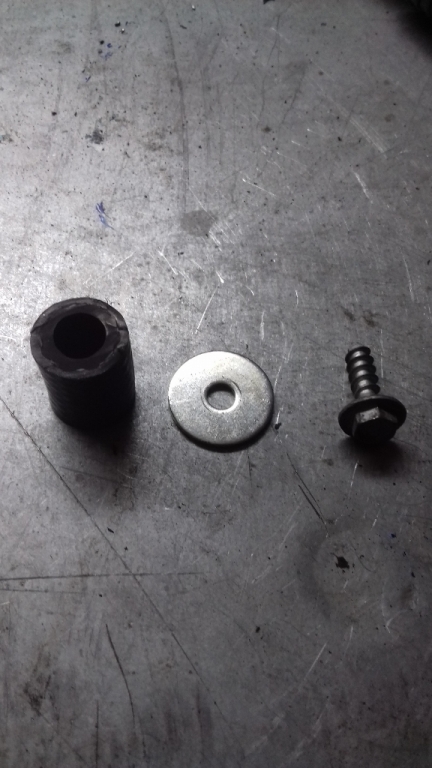

Pour fixé ,un morceau de durite, une rondelle et une vis pour plastique.
J'aime bien le résultat.
j'ai vu ce montage sur la page facebook "sos mx-5"
merci pour l'idée!!

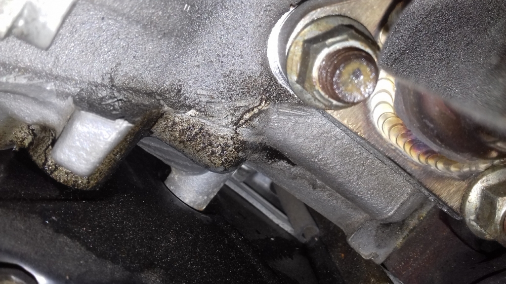

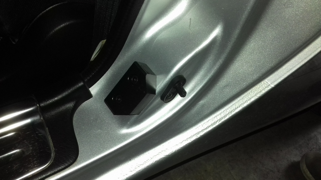

Montage des "Ken Auto Door Bushings" alors franchement très surpris, elles apportent de la rigidité aux portières et a l’ensemble de l'auto.

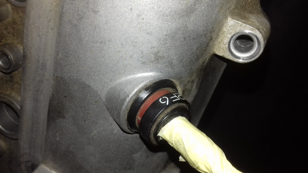

Ensuite je voulais vérifier mon jeu au soupapes, mais vu que demain ,je prend peut etre ma mx-5, je ne voulais pas la bloquer.
Car le joint fuit et bien, j'ai quelques photos.
En plus je veux bien nettoyer le cache culbu et le repeindre donc ça attendra la semaine prochaine!!

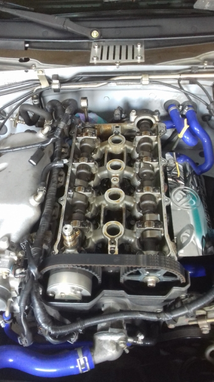

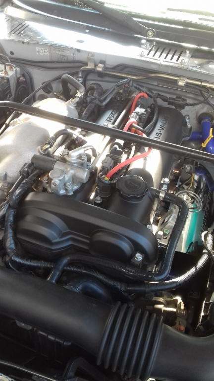

voila j'ai démonté le cache culbu pour le contrôle du jeu de soupape.
a+

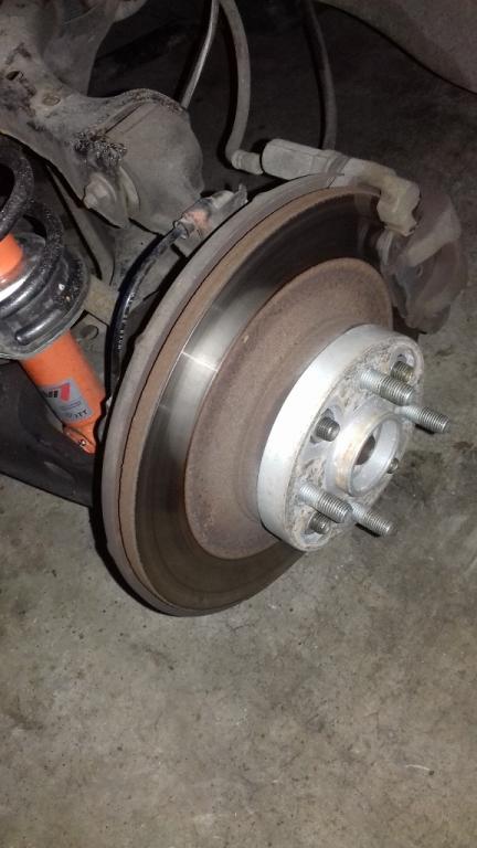

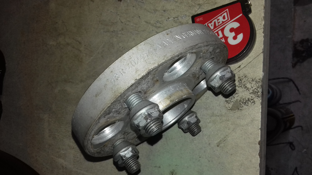

Montage a l’arrière de 2 cales HR de 2 cm chacune(merci Hugo).
Ça rempli mieux les arches de roues, même avec les roulettes d'origines.
Bon faudra voir si ça touche nul par, mais normalement tout est ok.
L'avant aura également 2 cales de 2 cm, soit d’occase soit neuve ,a voir.

voila le cache culbu remonté!!
j'ai utilisé de a peinture pour les inserts de cheminée, appliqué en 3 couches.
