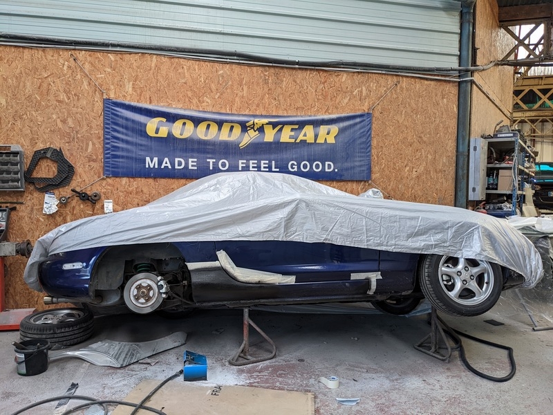

Elle est partie il y a 10j chez le carrossier, forcément sous la pluie :sic:
Il a fallu improviser :)

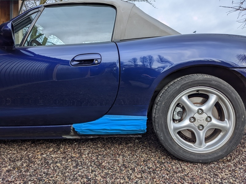

Pile 1 an que j'ai été la chercher
Je devrais la récupérer dans la semaine, les bas de caisse sont passés en peinture hier après cette photo
