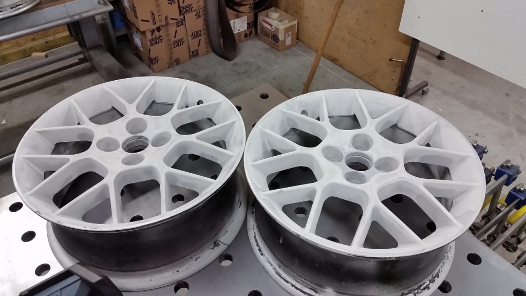

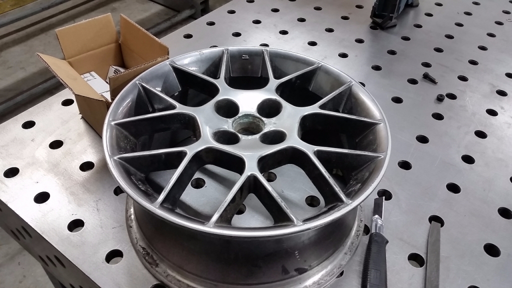

Bonsoir :hello: un peu de news avec la restauration des jantes ! J'ai repris les bords à la ponceuse orbitale (coups de trottoirs) et un petit sablage j'en ai fait deux ce soir. Il y aura un apret garnissant ponçage à l'eau et peinture :D

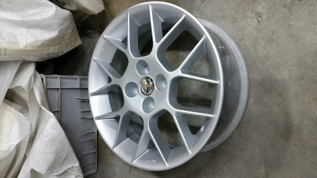

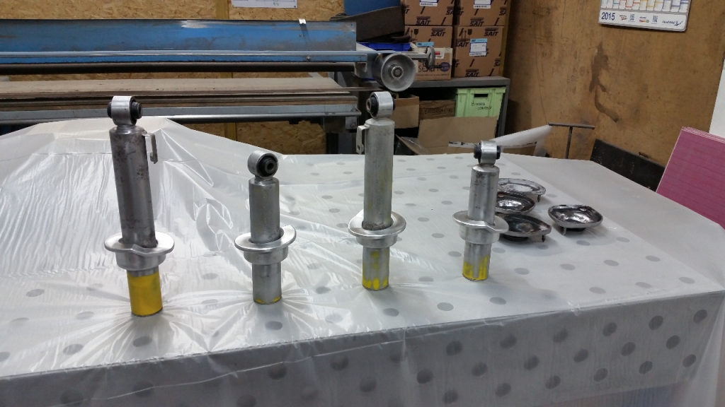

Salut à tous :hello: après un petit moment d'absence voici les news ! Les jantes sont peintes et j'ai restauré des bilstein de 10AE . :ricane:

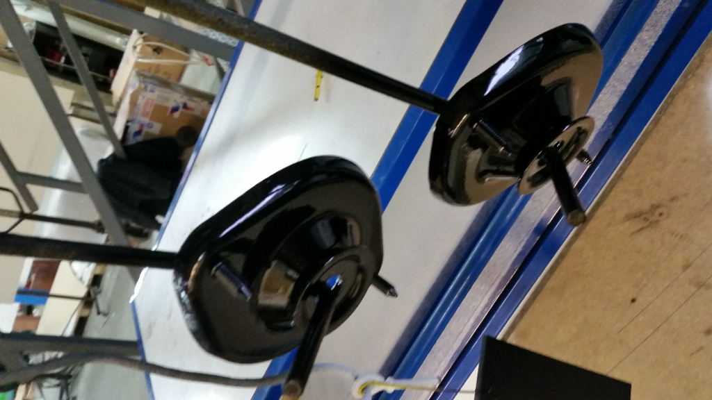

Pour les amortisseurs . J'ai du recuperer d'autres silent blocs inférieurs sur des NA car ceux des bilstein étaient trop usés. J'ai commandé buté de coupelles et caoutchouc de bas de ressort chez ILMOTORSPORT.Les amortos ont été remis à blanc et sabler aux endroits difficiles puis mis en apret anti corrosion et peinture en cabine en noir satin polyurethane. ( avec durcisseur ) ;). Seul hic ! Les ressorts ont une spire de coupée et je ne suis pas fan du concept compte tenu du fait que je souhaitais "rehausser la bagnole " ... mais j'attends de voir monté car je n'arrive pas à trouver des ressorts normaux .... :non:

si c'est juste coupé 1 spire tout le monde dit que c'est pile la bonne hauteur ;)
