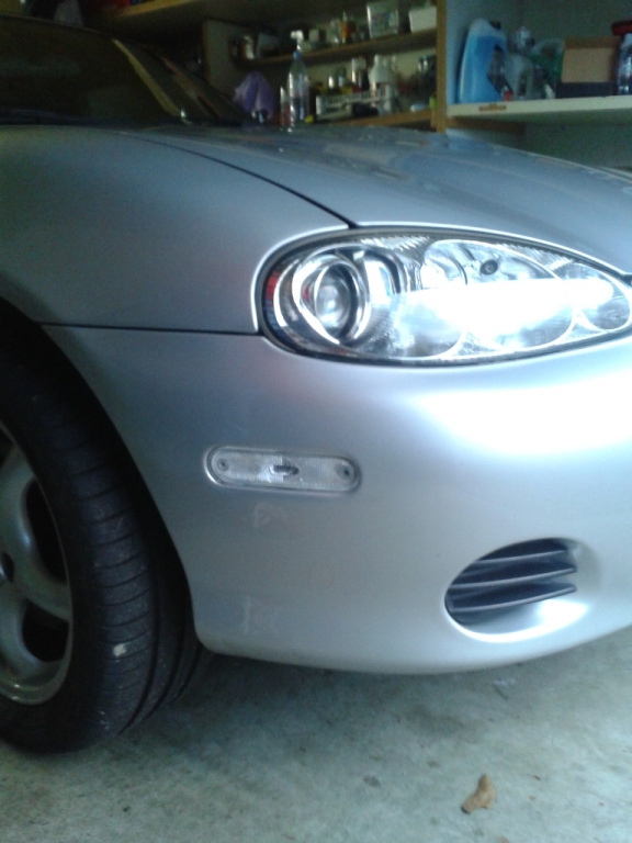

Les clignotants blanc avec leurs stickers IL Motorsport, les réflecteurs blanc branché aux clignotants, la grille de calandre noir et les écrous de roue en noir avec la clé qui va bien.
Pour le moment j'ai branché qu'un seul déflecteur pour être sur de l'effet voulu.
Et en fait cela rend bien!!
Les 3 autres seront branché ce week end!!

Donc les 4 réflecteurs blanc sont monté et ça rend bien.
d'autres photos suivront!!

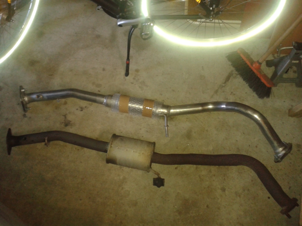

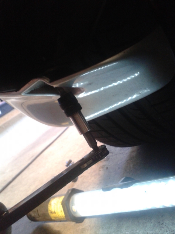

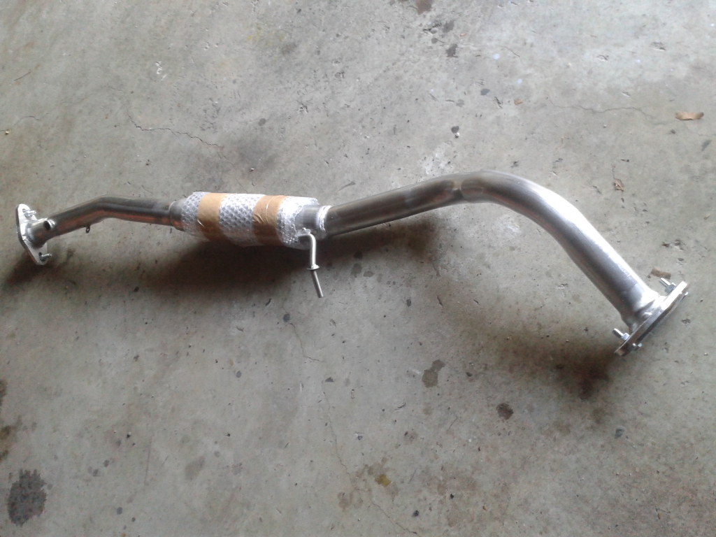

Montage du silencieux cobalt et d'un intermédiaire ILM.
Montage des 2 bavettes arrière
donc niveau outillage, on ne ce casse pas la tête, j'ai laissé les roues arrière en place, donc "des petits" outils feront l'affaire ;) ;)

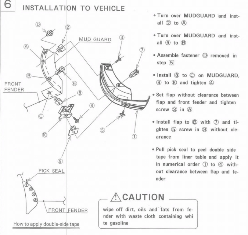

Pour celles de l'avant, j'ai peur que ce ne soit pas aussi facile : il faut une pièce intermédiaire pour fixer la vis qui se trouve sous la voiture (le trou de la bavette de s'aligne pas avec celui de la caisse). J'espère que tu nous feras un tuto comme celui-ci quand tu auras monté les tiennes. ;)
En ce qui me concerne, ça fait des jours que je cherche qui pourrait fournir le kit de montage complet pour les bavettes AV et AR (le sachet au centre sur la photo ci-dessous), et pour le moment : :tantpis:

Il y a des vis plus longues, des écrous-cage comme ceux que tu as pris sur ILM, et pour les bavettes AV, les fameuses pièces intermédiaires pour fixer la vis située sous la caisse (n° 8, 9 et 10 sur le schéma ci-dessous).
