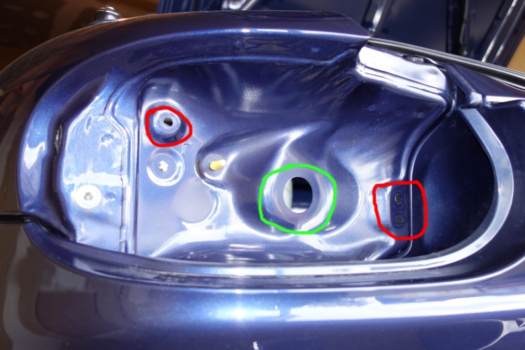

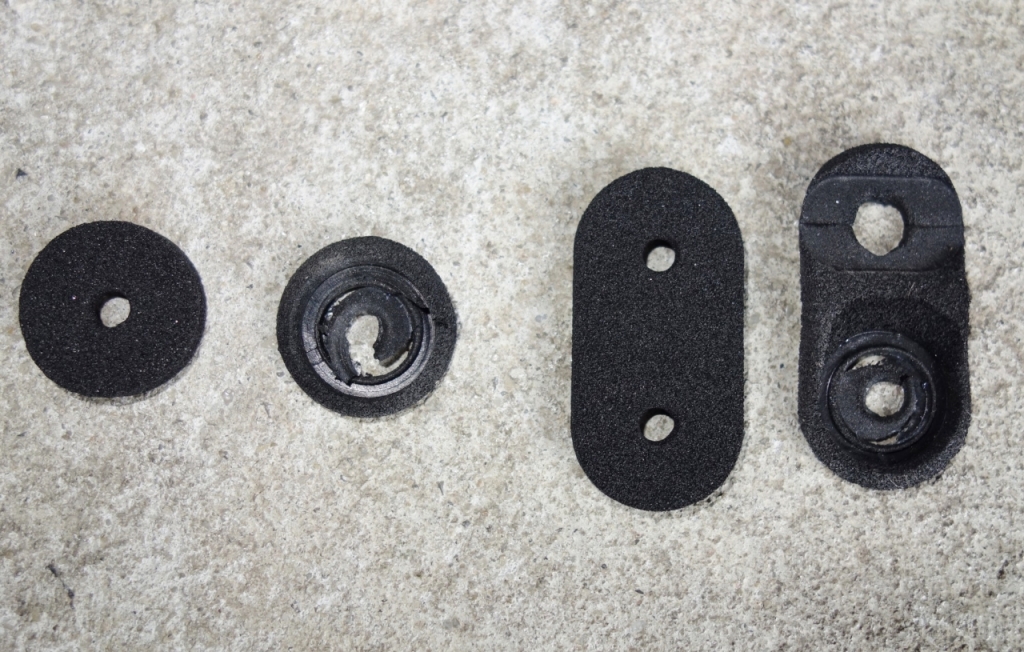

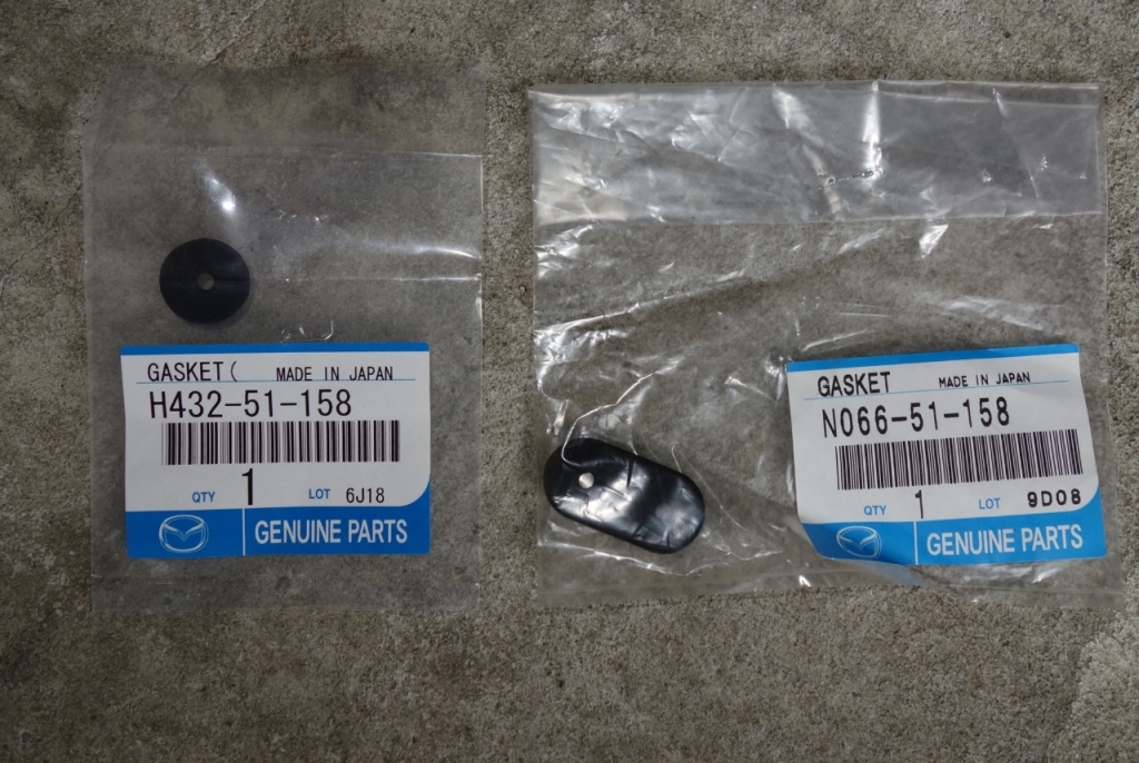

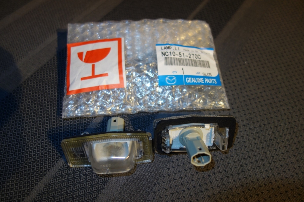

Suite des petits travaux......
Lors de mon gros nettoyage j'ai retrouvé quelques gouttes dans le coffre.
Remplacement des joints arrieres, problème réglé !.
Donc joints de feux arrière et éclairages plaque neufs
Même pas 10 euros les 2X2 joints via MXparts.
Voici les ref. En prendre 2 de chaque.
Les neufs / Les vieux
A savoir qu'a droite j'en avais plus...... Un mecano qui vous change une ampoule va pas s'emmerder a commander ces joints......

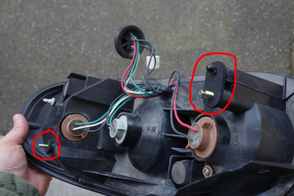

Démontage des feux. Il faut enlever la capitonnage intérieur, puis deux vis de 10 couleur or et une cruciforme noire sur les feux

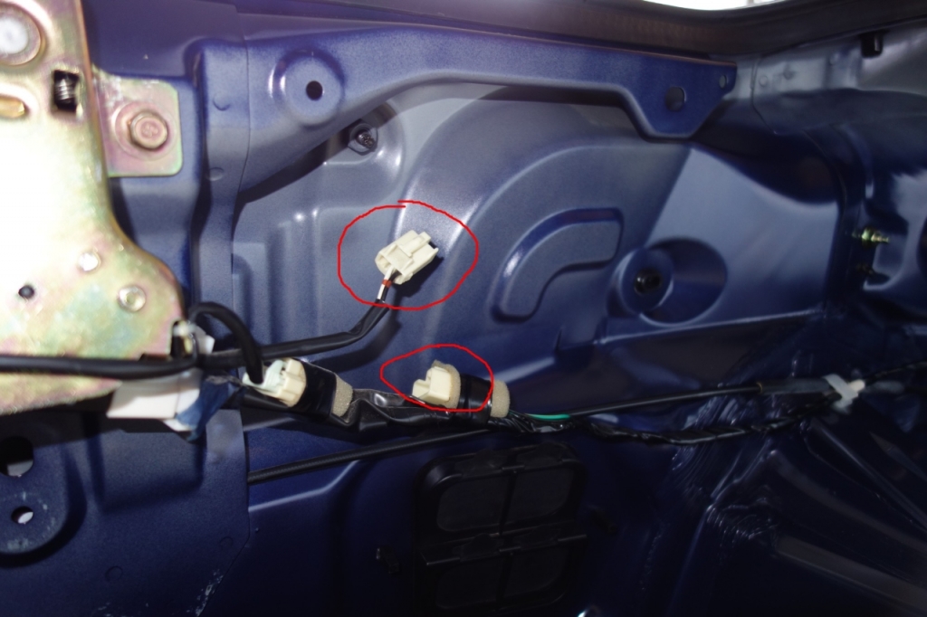

En même temps, si comme moi vous écoutez pas la radio, seulement le moteur ou des cd débrancher l'antenne électrique, du coup elle se leve plus a chaque allumage de l'autoradio.
Si l'hiver vous branchez un chargeur, débrancher ce fil sous la fermeture du coffre. C'est l'alimentation de l'éclairage plaque qui s'allume en tant que plafonnier du coffre quand il est ouvert

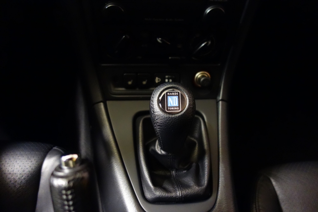

Entorse à l'origine.....
Ne vous embêtez pas a acheter ça, c'est de la chinoiserie, il se désolidarise en interne et ne tient plus sur le levier et le logo se décolle et craque rapidement.
Il est à la poubelle.
J'ai remis celui d'origine.
