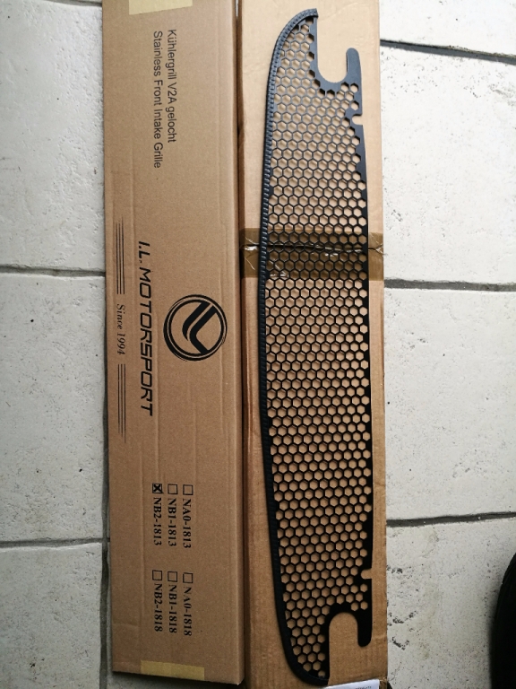

Un petit colis est arrivé, aujourd'hui, commandé sur mx5parts mardi, colis arrivé vendredi, c'est plutot rapide.
Déballage du colis:
Surpris de voir une grille ILM Motrosport
La voiture n'avait pas de triangle, j'ai donc commandé ce kit (velcro très utile pour qu'il ne bouge pas dans le coffre)
Installation du kit dans le coffre (pas le plus difficile!!!):

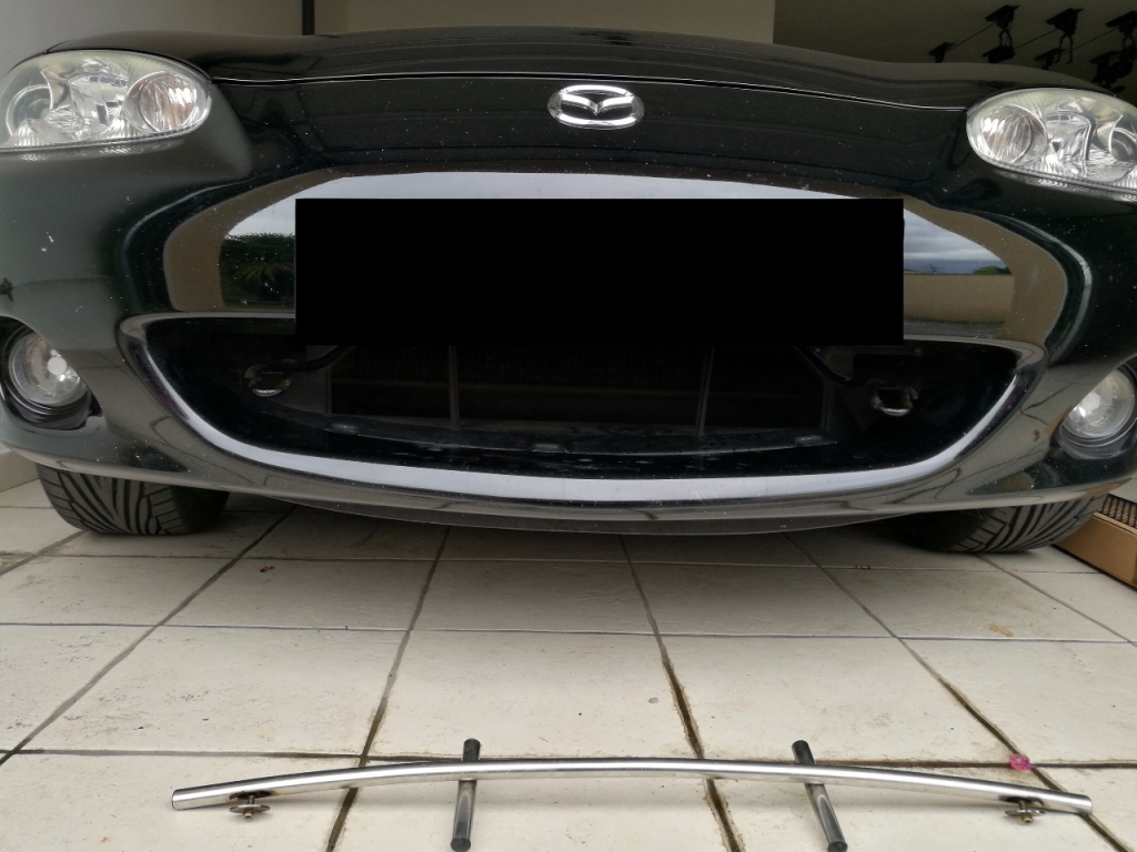

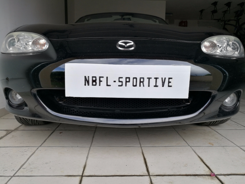

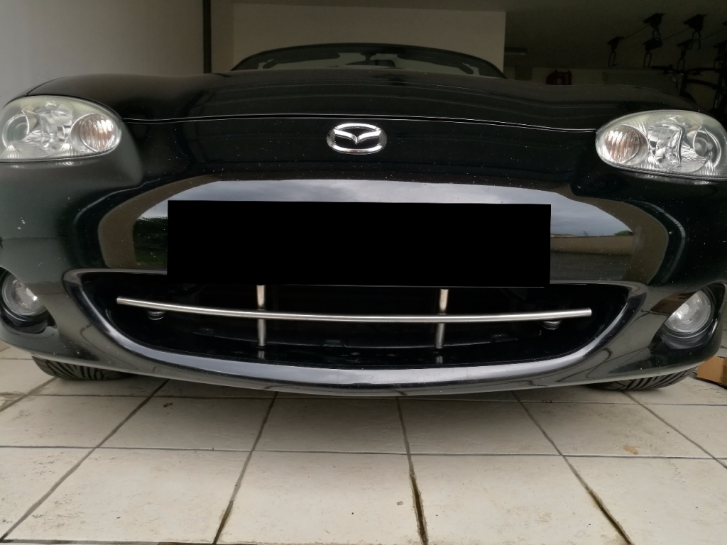

Pour le radiateur, voici ce qui était monté sur la voiture lors de l'achat:
Après Démontage:
Résultat final, montage avec les 2 vis présentes (besoin d'une clé plate de 10):
J'avais hésité avec une grille couleur métal mais au final je préfère en noir, le résultat est très discret.

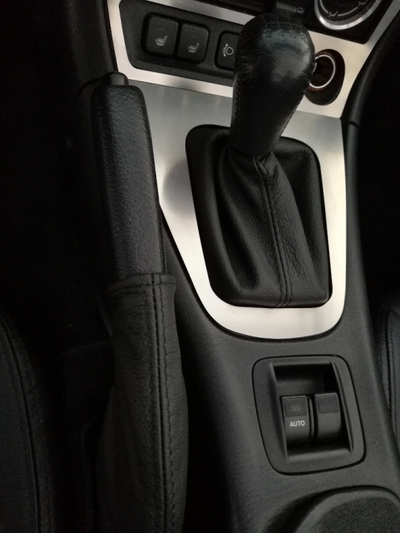

Mon soufflet de levier de vitesse était un peu usé (petite coupure aux pliures), j'ai donc passé une commande sur ebay. J'en ai profité pour commander un soufflet pour le frein à main.
Déballage:

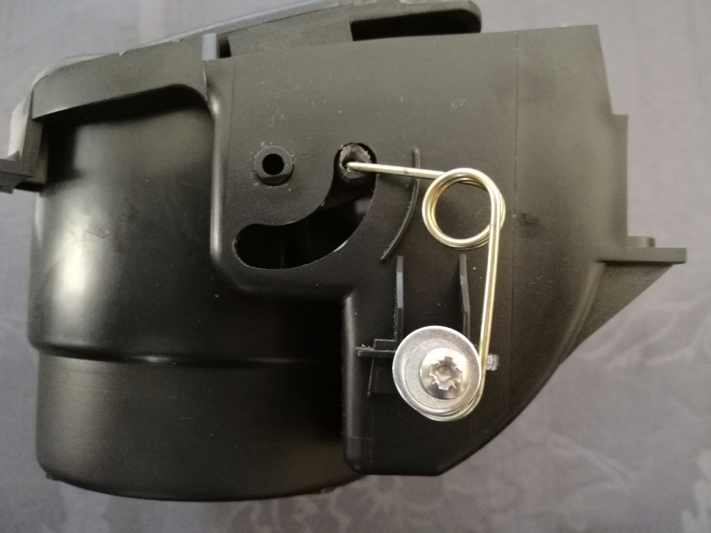

Après démontage de la console, j'ai fait la réparation du couvercle du porte gobelet qui s'ouvrait trop facilement:
Montage du nouveau soufflet sur le support de la voiture (à gauche l'ancien, à droite le nouveau monté sur le support, le système pour le levier est moins élaboré sur le nouveau):
Et voici le résultat final après montage, je suis assez satisfait. C'est plutôt bien intégré:

Le porte gobelet dont tu parles, c'est le plus gros? Celui qui est juste devant la 'boite à gant' qui ferme à clé?
J'ai le même problème, il s'ouvre dès que je recule un peu mon bras qui pose dessus pour passer les vitesses...

Oui, c'est bien ça. La cause est que le petit ergot en plastique qui retient le ressort est cassé, il faut démonter la console et faire une adaptation (vis ou collage d'une rondelle pour maintenir le ressort en position) mais après c'est nickel, ça ne s'ouvre plus de façon intempestive.
Pour info, il y a un tuto à ce sujet sur le forum dans la rubrique Intérieur, reparation du vide poche console centrale.

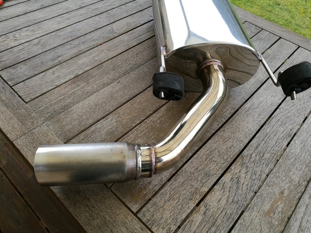

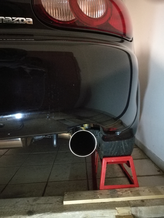

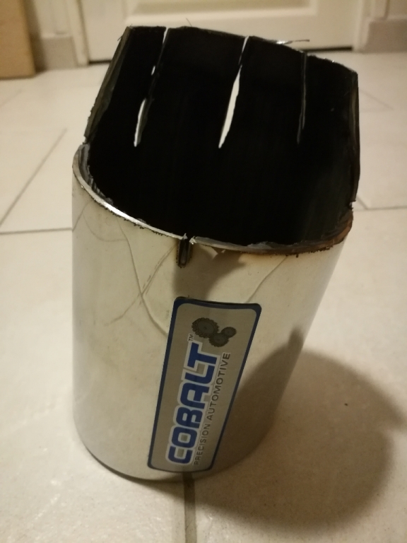

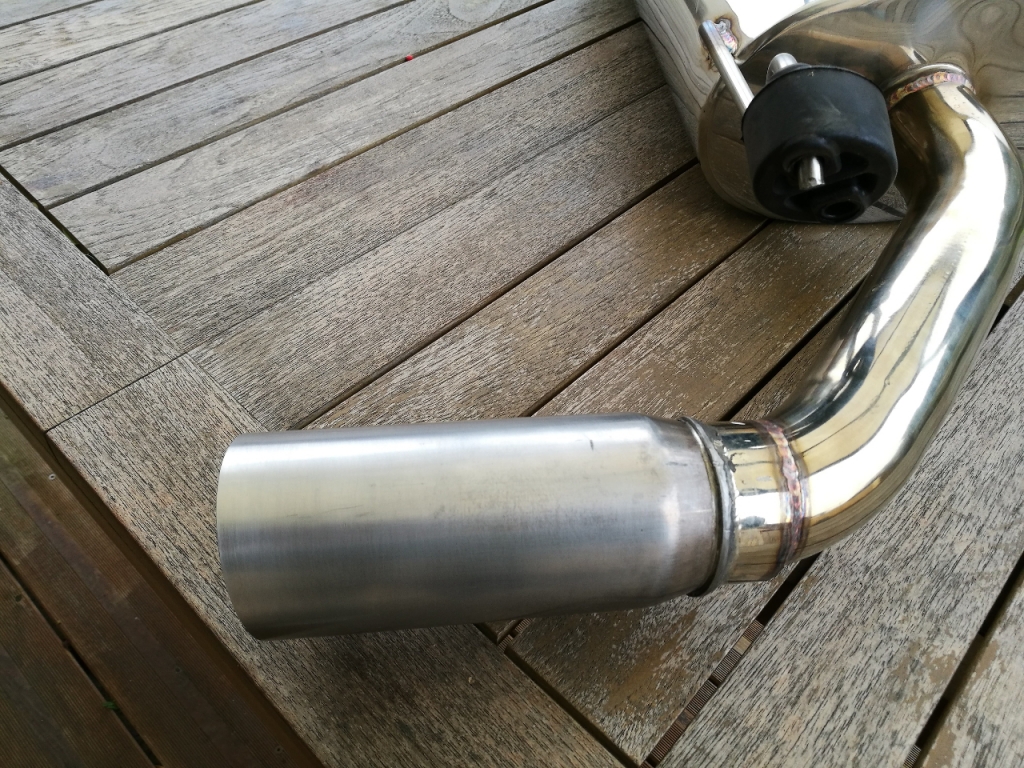

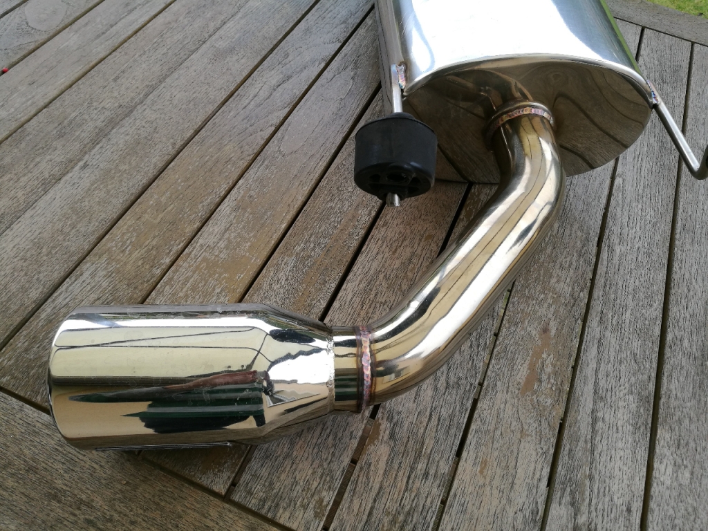

J'ai profité d'avoir un peu de temps en ce début d'année pour faire une chose que je souhaitais faire depuis longtemps. En fait quand j'ai monté mon échappement Cobalt, je trouvais la sortie trop grosse (un peu trop Tuning) mais j'étais trop pressé de le monter et j'hésitais un peu à découper le pot tout neuf...
Après avoir lu les infos sur le forum, je suis donc passé à l'action: utilisation de la disqueuse pour découper la canulle, ébavurer proprement la découpe et ensuite un peu d'huile de coude pour frotter la sortie avec une éponge verte à récurrer et finition au miror.
Le résultat en images:
Avant
Après découpe
Après Polish
La petite chute
Résultat final après remontage (très satisfait du rendu)
