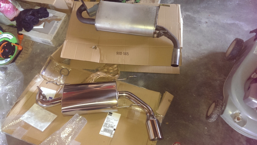

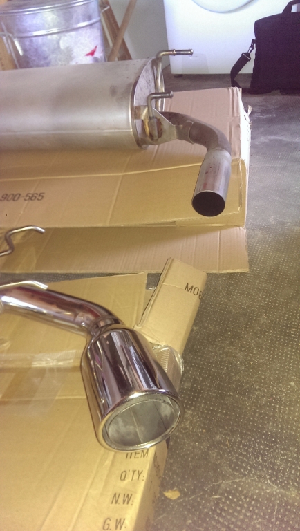

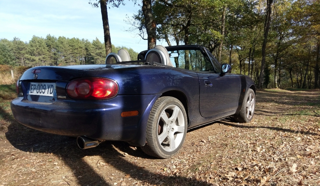

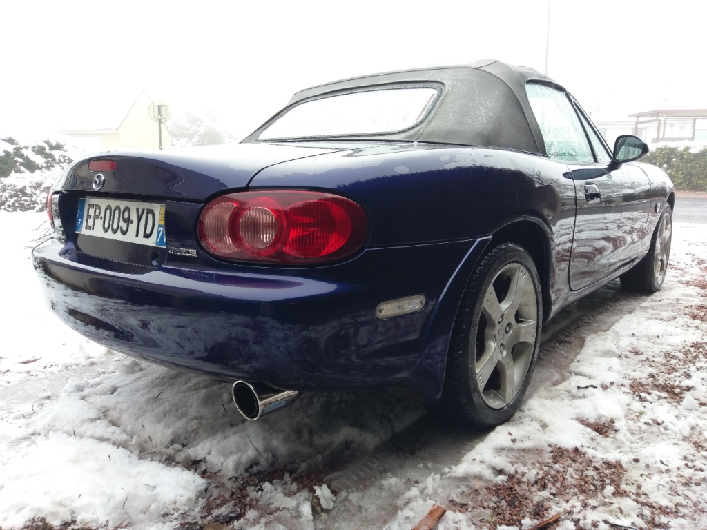

Sinon, les nouveautés, j'ai fini par craquer pour un silencieux Cobalt, que je me suis empressé de monter dès la réception.
Jolie pièce, ça brille :o ! J'étais un peu sceptique sur la sortie en 100mm mais on finit par s'y faire.

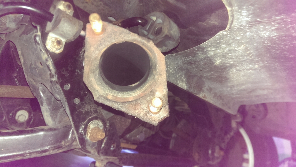

La platine de fixation bien rouillée... mais c'est venu relativement simplement en levant la voiture et avec une rallonge.
Petite peur le premier jour en revenant au boulot après l'avoir monté et avoir roulé 20 minutes, de la fumée est sortie du pot pendant 10 minutes et ça sentait le cramé quelque chose de bien... Mais comme j'avais lu que ça pouvait je me suis pas affolé non plus, au bout de quelques centaines de km l'odeur a disparu. Le son est top, il commence à bien hurler dans les tours après 1500 bornes de rodage :ricane:

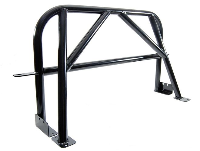

Après longue hésitation sur le modèle et le fabriquant, j'ai fini par commander un roll bar chez TR Lane, le modèle GPV avec harness bar.
C'est vendeur sur le papier, en réalité, résultat mitigé...
Déjà, pas rapide le garçon, commandé le 30 octobre et reçu hier 14 novembre alors qu'il était noté sur le site qu'il y en avait 3 en stock... et pas en super état.
Le roll bar était simplement emballé dans du papier bulle puis du film plastique noir.
Les 2 pattes qui vont sur les fixations de ceinture sortaient du paquet, elles ont donc frotté quelque part durant le transport, résultat, plus de peinture. Plus 3 autres endroit où le roll bar a été frotté avant l'emballage --> 3 points de 10x5mm où la peinture a sauté.
Résultat, 5 retouches de peinture à faire avant montage, j'ai acheté ce matin de la peinture noire spéciale fer extérieur, j'espère que ça se verra pas trop...
En plus les soudures sont pas top, vu le prix du matos je m'attendais à un peu mieux, surtout après avoir vu la qualité des soudures du Cobalt.
Après, je l'ai eu à un prix bizarre, il était à 250£ alors qu'il est maintenant affiché à 375£. Je vais quand même écrire au Tim que je suis pas très satisfait, je verrai ce qu'il répond même si j'espère pas grand chose.

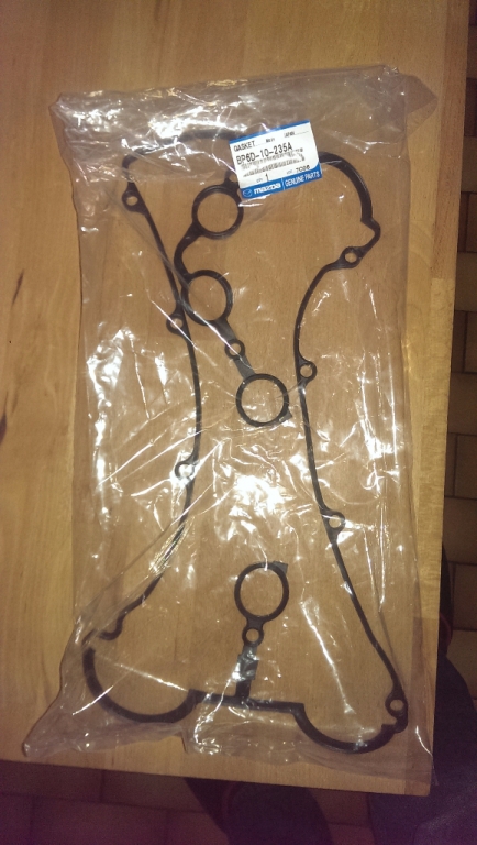

J'ai aussi commandé un kit distribution et j'ai été surpris en recevant le joint de cache culbuteur, il est coupé au milieu, normal (NBfl 1.8) ?
J'ai commandé courroie de distrib, accessoires et DA, galet, galet tendeur, ressort de galet, joint cache culbuteur. C'est tout ce qu'il faut ou j'ai oublié quelque chose?

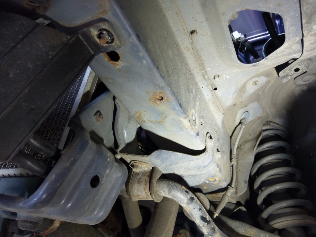

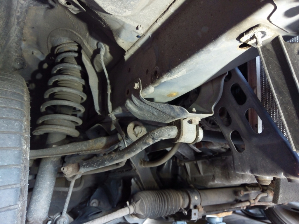

Et par curiosité, j'ai démonté le pare choc avant pour aller jeter un coup d'oeil aux longerons et évidemment, corrosion... c'est grave selon vous?
A droite
À gauche

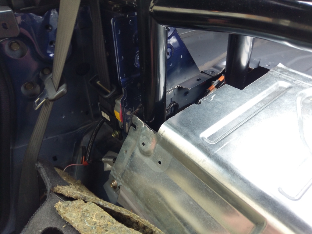

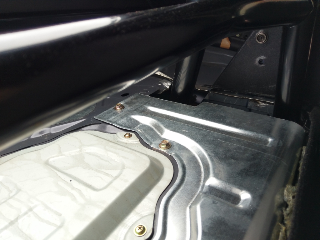

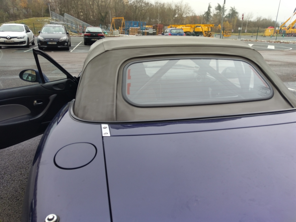

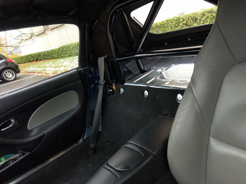

Ca y est, roll bar posé. Ca rend pas mal. Pour l'instant pas de photos décapoté vu le temps.
Bon c'est bien galère seul et sans enlever la capote. Un roll bar, ca pèse lourd ! Et ca passe au millimètre sur les cotés, j'ai du m'y reprendre plusieurs fois à meuler les cotés pour que ça rentre...
Surtout que je voulais pas faire de trop grosses découpes donc j'y suis allé petit à petit pour en découper le moins possible.
En fait j'aurais du me fier à mon instinct y aller franco dès le départ : présenter le roll bar et découper droit en face des différents barres. J'aurais économisé une bonne heure.
Au final, j'ai tout découpé et ça donne ça :
Le plus chiant au final a été de percer sans perceuse à renvoi d'angle. J'ai pu percer les trous de la platine de devant assez simplement par dessus, puis agrandi par dessous. Pour l'arrière ça a été plus compliqué de calculer pour percer direct par en dessous... mais bon avec une bonne vision dans l'espace, ça se fait.
Maintenant, reste les finitions à faire : découpe et repose de la moquette, remontage de la ceinture et du siège passager; puis fabrication d'un coupe vent sur mesure pour quand la pluie s'arrêtera...

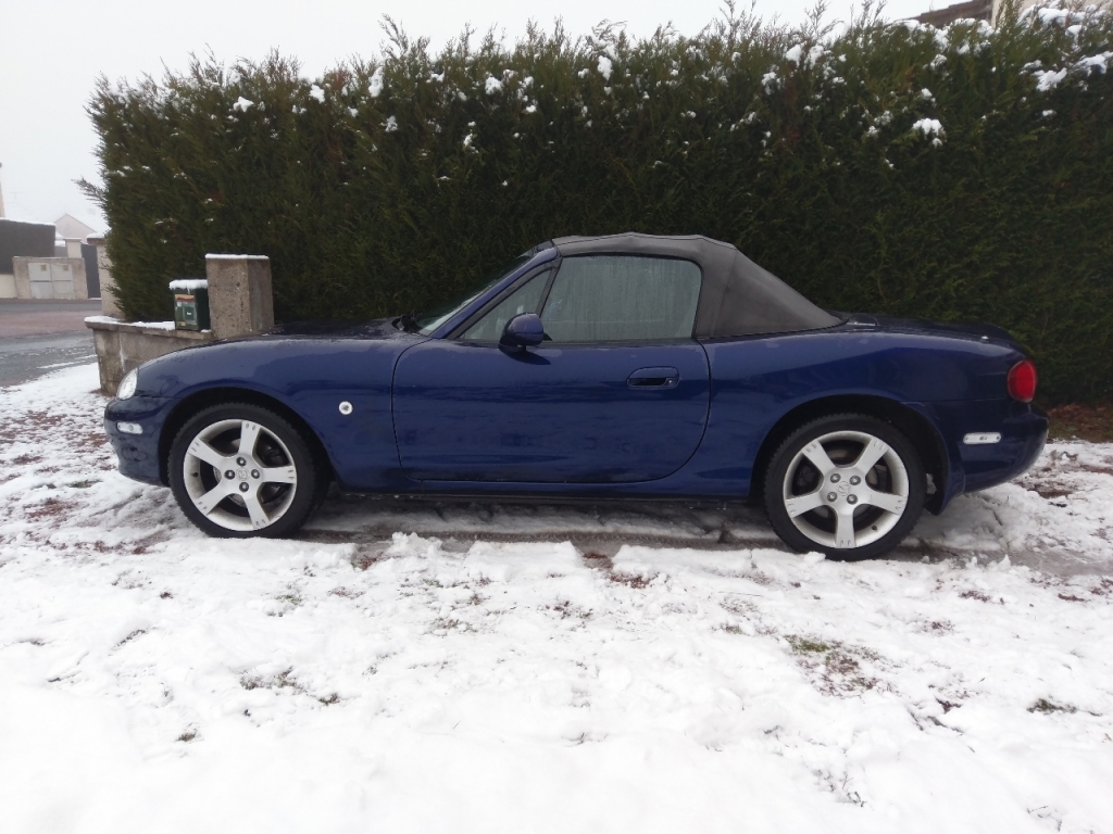

J'ai enfin installé des catadioptres et répétiteurs blancs, ça change l'auto !
La voiture est toujours aussi fun à conduire malgré les Michelin Alpin qui accrochent un peu trop quand on veut s'amuser, mais bon c'était un peu le but au départ d'être safe pour l'hiver :bien:
La sensation de rouler l'hiver décapoté est top, même si on a droit à pas mal de réflexions en arrivant au boulot par 0°C. Les gens ont du mal à comprendre même quand on leur explique le concept du pare-brise, qui est là pour... parer la brise... :ptdr:
Reste à enfin acheter des jantes et pneus pour l'été vu que les beaux jours reviennent et que les pneus hiver augmentent quand même pas mal la conso :aie:
Et une dernière photo en mémoire des quelques jours de grosse neige où j'étais le seul à arriver au boulot avec le smile jusqu'aux oreilles et excité comme un gamin :bave:
