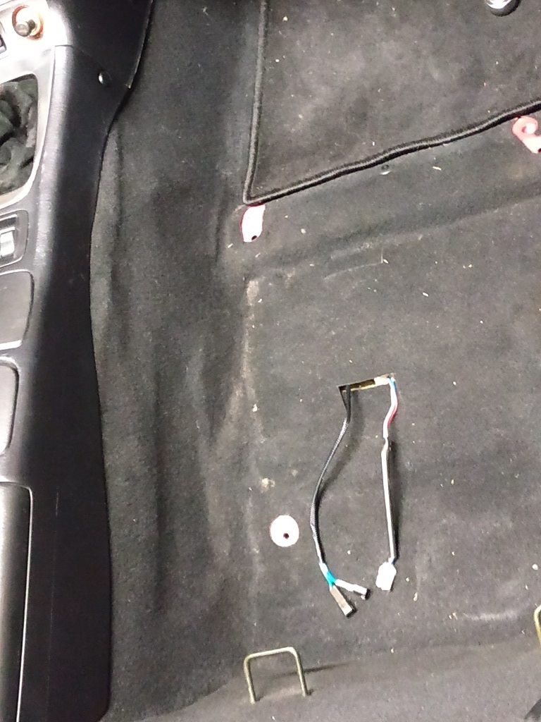

oui trés facile a installer , je peux t envoyer des photos du démontage.
tu recherche nappe chauffante mx5 et tu trouverra facilement sur ebay

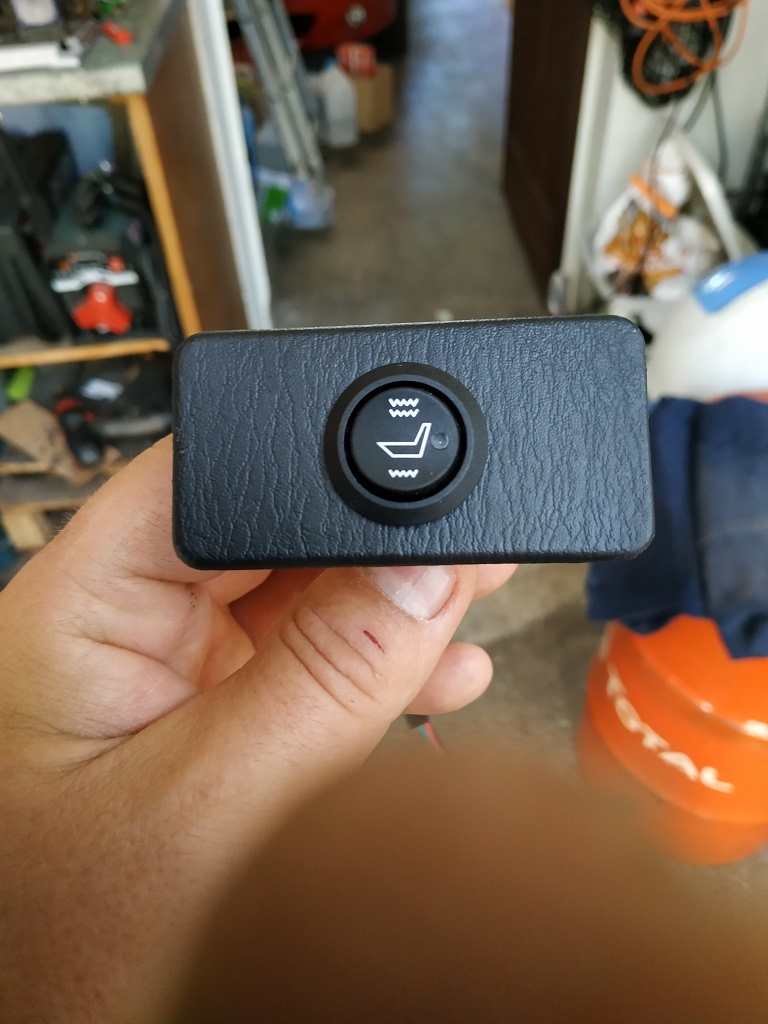

tu as méme le choix de la temperature ....

Oui j avais déjà l'alimentation en 12 volts sous le siège , le câblage est fourni avec les nappes chauffantes,tu as juste un + 12v a trouver
