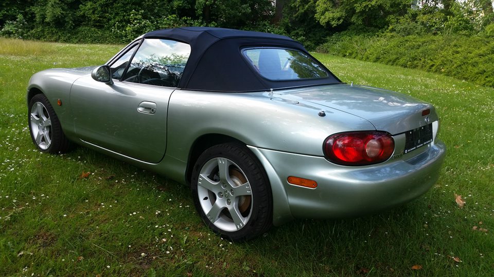

Pour répondre à une question citée plus haut dans la discussion, elle est bien équipée de jantes Mazda d'origine..
Personne ne peut me répondre pour la taille des pneus ? (voir mon message plus haut)
Pour les pneus, je crois que cette monte est la maxi autorisée, mais quelqu'un confirmera.
Au sujet des jantes, tu as bien des jantes Mazda d'origine, mais pas celles que ta voiture devrait avoir. Vu la couleur extérieure et tes sièges bleus, ta MX-5 semble être une Silver Blues. Normalement si la capote est d'origine elle devrait être bleue également.
Voilà une Silver Blues :

Oui je pense que c'est bien cette couleur, je vérifierai sur la plaque dans le moteur.
La capote est bien bleue avec vitre, ça c'est bien
Je devrais avoir des jantes comment ?

Les même jantes que sur la photo au dessus, spécifiques à cette série spéciale.
Les pneus sur ma NBFL basique (Avec les mêmes jantes que toi) c'est du 195/50 R15, ils étaient quasi neufs quand je les ai acheté donc je les ai gardé. Je crois que c'est des Dunlop.

Alors j'ai fait d'intenses recherches hier soir pendant plus de 2h pour retrouver cette référence de peinture.
J'ai trouvé étiquette adhésive dans la portière conducteur mais cela concerne les pneus
J'ai trouvé plaque rivetée dans le moteur ou je vois numéro de série plus info du style e11*98/64... mais apparemment il s'agit de référence pneumatiques allemand
Pas de trace du code peinture !!!
Mais mes recherches m'ont amené à la solution je pense:
Il s'agit d'une série spéciale Silver Blues de couleur Cerrion Silver
Cette série spéciale Silver Blues comprend 2 modèles (apparemment qu'en Allemagne) : 1 modèle gris avec capote et sièges bleus (la mienne) et un modèle bleu avec capote et sièges gris.
Il y avait une option pour sièges cuir sur cette série spéciale.
Donc voilà.
Par ailleurs effectivement les jantes que j'ai sont des jantes Mazda mais pas d'origine car sur l'étiquette il est indiqué 205/45 R16. Le jeu de jantes d'origine de la Silver Blues a du se perdre dans les méandres de la vie de la voiture...

Donc ta monte n'est pas homologuée
Tu dois repasser en 205/45-16....qui coûtent nettement plus cher ;-(
Pour le code couleur, regarde l'étiquette dans le montant de la porte passager , il doit y avoir une étiquette qui reprend diff carac de la voiture dont le code couleur
