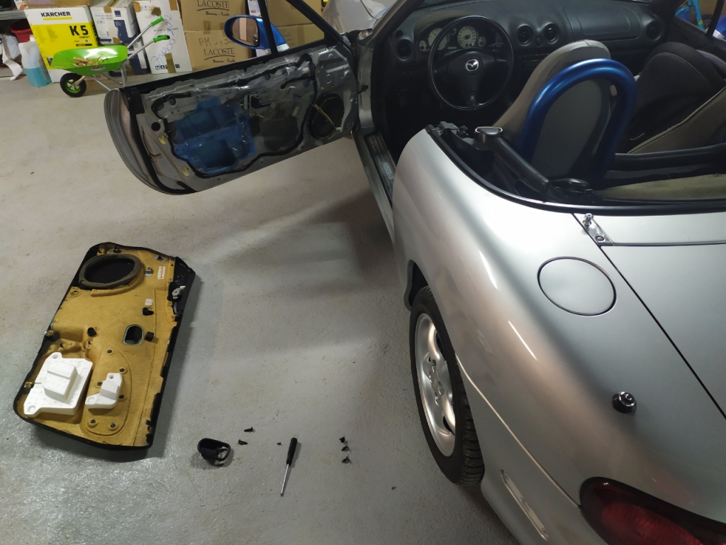

Salut le Forum,
Opération graisse blanche effectuée... Je n'ai jamais vu une vitre remonter aussi vite, ça fait plaisir!

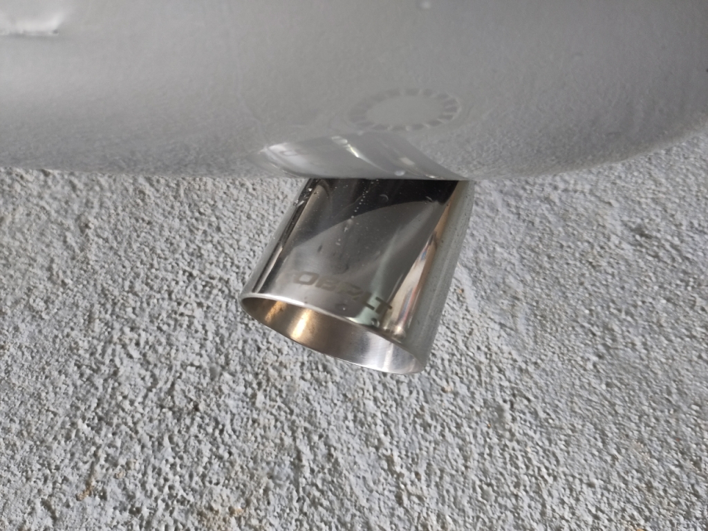

Bien que d'origine, l'échappement sonne bien dans les tunnels :love2:
En contrepartie, j'ai le probable bruit du pare-chaleur qui tinte au niveau de l'intermédiaire. Je doit également avoir une roue mal équilibrée car ça vibre à partir de 110 et j'entends un flap flap en fonction de la vitesse lorsque je longe un mur ou une barrière.

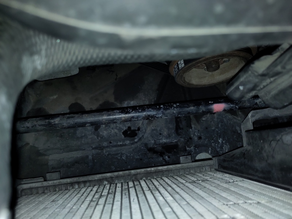

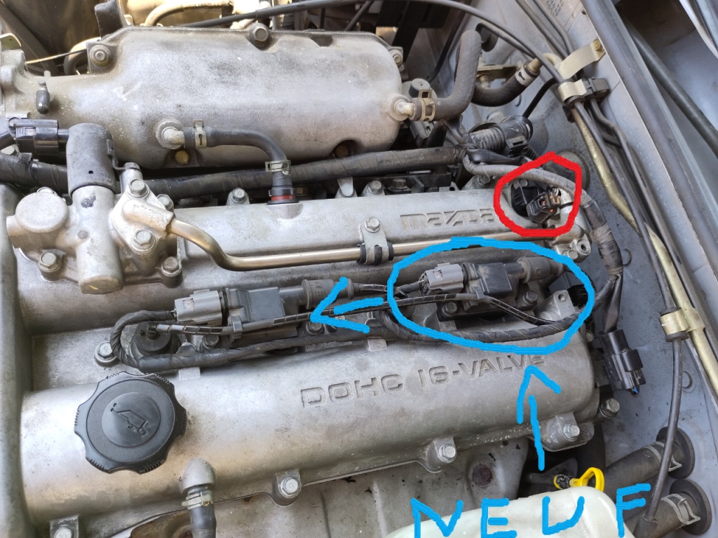

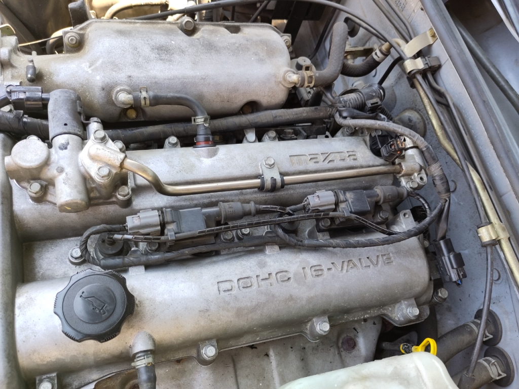

Le moteur à l'ouverture
Les changements de bobines (heureusement qu'il n'y a que 2 vis de 10 mm, pas comme les Na et Nb non FL)

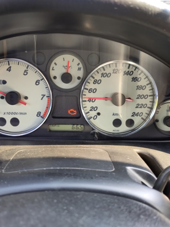

Le voyant moteur

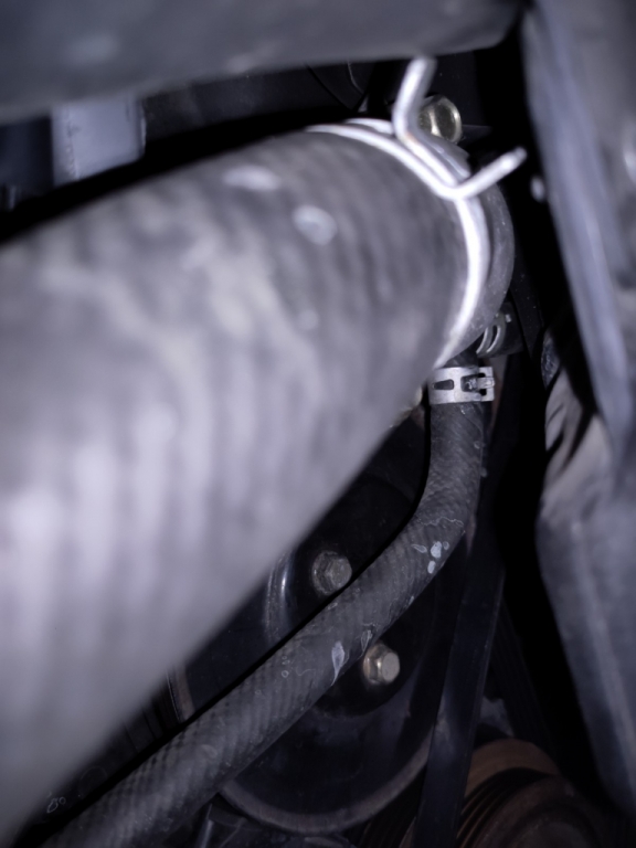

La fuite de liquide de refroidissement
Le collier responsable

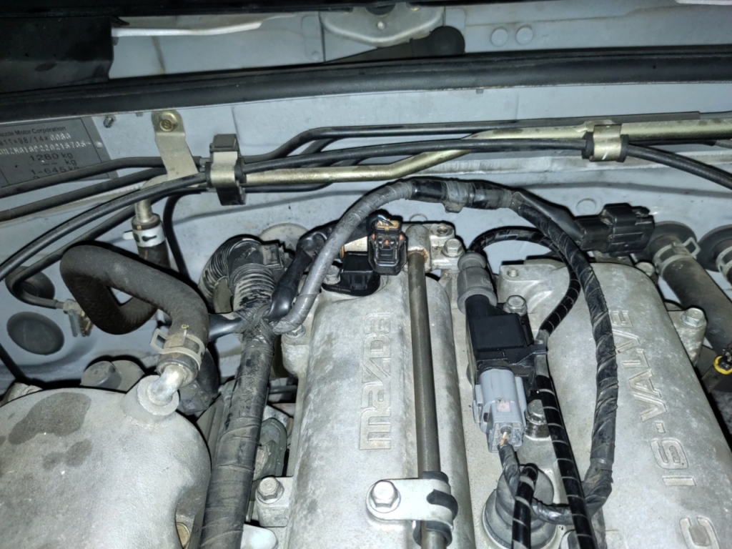

La nouvelle bobine montée
