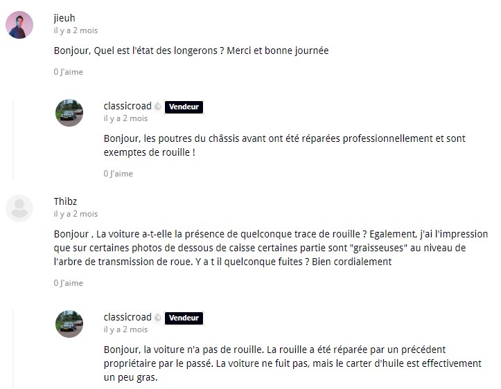

- de 1 je suis passer par un site aux enchères (benzin pour ceux qui connaissent) je leur ai signaler la fraude et ils m'ont répondu qu'ils allaient regarder ça de plus près. Mais compensation financière ça c'est mort.

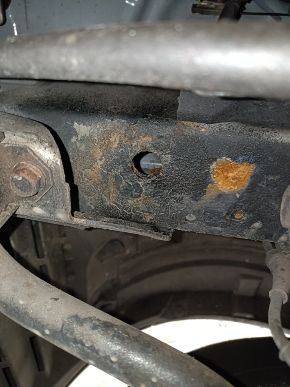

Argh. Là :
Ca ne laissait aucun doute :aie:
Benzin, ça fait un bail que je ne suis pas allé voir, mais j'ai l'impression que c'est le marché de la merguez... Eux n'y sont probablement pour rien, mais y a des trucs en vente, rien que dans l'annonce tous les voyants sont au rouge :aie: Déjà des voitures vendues en carte grise Espagnole, Polonaise ou Lituanienne, comment dire... C'est VRAIMENT aller au devant de cruelles emmerdes :non:
Après, tout se refait, mais attention au budget. Tu l'a payée combien?

Par contre j'ai une question pour vous qui avez vu/eu des réparations de longerons :
Je vois régulièrement que les longerons sont réparé en enlevant les zones contaminé par la rouille, puis réparer avec soudure et acier.
Par contre je n'ai rien vu par rapport au fait de changer intégralement les pièces de longerons malgré le fait que des sites revendes ces différentes parties de longerons à neuf.
Est ce par économie d'argent, de temps ? par ce que c'est impossible de changer intégralement le longerons sans démonter toute la voiture ?

J'ai retrouvé l'annonce sur Benzin, les questions sont pourtant posées par les potentiels acheteurs. :tantpis:
https://benzin.fr/auctions/show/mx-5-nb ... ce7b632d9a
Le mal étant fait, tu ne l'as pas non plus payé hyper cher, ça vaut le coup de la remettre d'aplomb et surtout d'en profiter ! :beer:

je mettais aussi baser sur ces questions et sur les photos qu'i avait envoyé qui montrait que des défaut mineur (forcément :roll: )
eh oui :/ moi qui avait trouver ces néerlandais adorable, j'ai un peu changé d'avis :lol: .
Pour plusieurs raisons :)
On peut en effet racheter les longerons en neuf. Seul souci, ils auront forcément le même défaut de conception que ceux d'origine, à savoir 3 tôles superposées avec la flotte qui entre. On peut en effet les protéger omme il faut après la pose à base d'apprêt epoxy, peinture et cire pour corps creux à l'intérieur.
Mais pour moi, pour faire ça il faut sortir le moteur, ce qui fait exploser la facture finale.

Ah bah là, pas besoin de caméra pour savoir que les longerons sont morts :D
