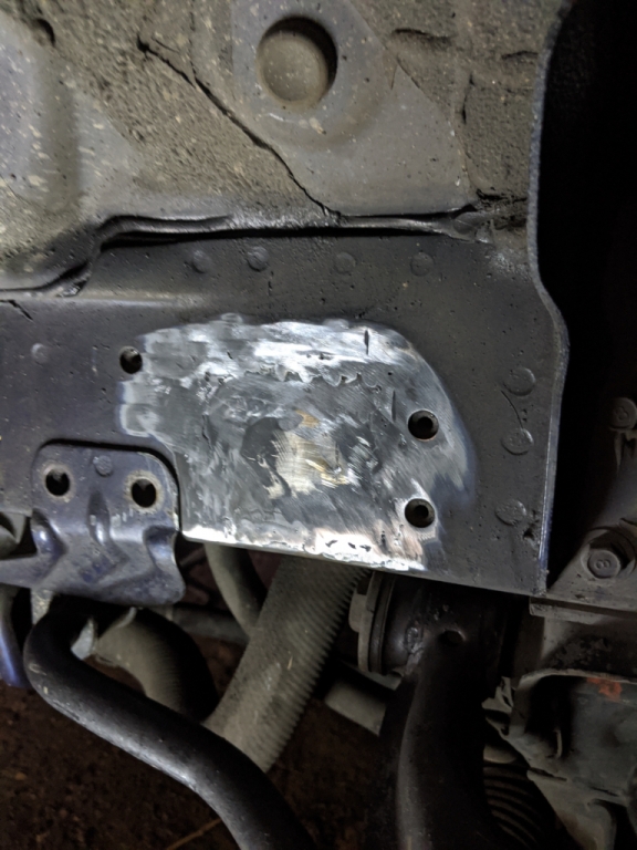

La tablette est malheureusement morte, du coup j'ai changé de système, j'ai acheté une plaque en fibre de carbone à 8€ sur Ali, coupée à la taille pour boucher le trou de la radio, et mis un support magnétique (2€ Ali) caché derrière. Je pose tout simplement le tel qui reste collé même en conduite sportive.
Volant
Dans les petits changements, il y a aussi le volant Nardi Torino, le mien était usé et celui là est légèrement plus petit (bon pour les jambes), et la sensation du cuir est juste beaucoup mieux au toucher.
J'ai aussi monté les jantes peintes, avec des PS3 aux 4 angles, je ne peux que conseiller... Comparé aux jantes d'origine italiennes (Radius) il y a moins de déport
Bump Stops
Il y a quelques mois, j'avais fait une modif aux butées d'amortisseurs, que je conseille vivement aux possesseurs de NB(fl), très facile à faire, probablement nécessaire sur une grande partie des NB en circulation, et pas cher, j'avais détaillé la procédure dans ce post :
viewtopic.php?p=16273622#p16273622
Longeron

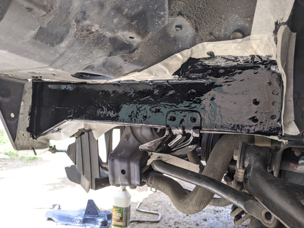

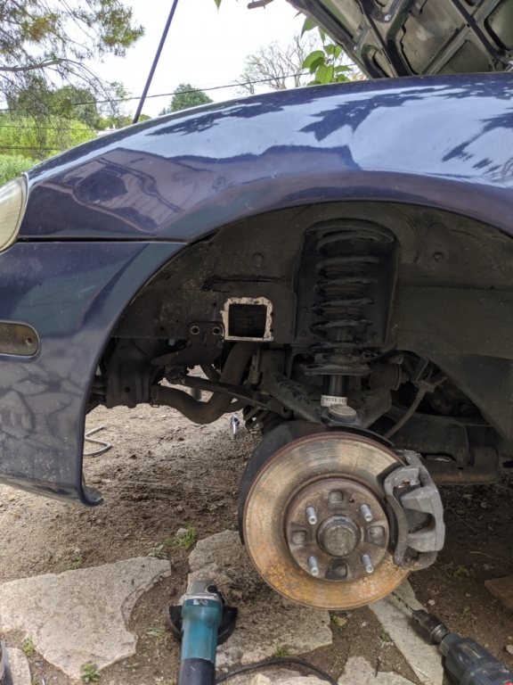

J'avais oublié de le mettre ici, mais cet été j'avais repris le longeron, le CT arrivant il fallait se lancer... Ça faisait longtemps que je touchais plus à mon MIG/MAG
C'est vrai qu'elle a bien changé ma petite bombinette, plein de petits détails, mais qui font la différence pour la conduire de tous les jours, et avec contraintes de budget aussi, étant encore étudiant.
C'est une super voiture sur laquelle travailler la MX5, vraiment bien conçue et facile, parfaite pour apprendre alors faut pas se priver ;)
(Édit : ajout du longeron)

Ils étaient comment tes longerons avant ? C'est dingue car les triangles, barre anti-roulis etc. ont l'air super propres !
Message Publié : Sam 23 Jan 2021, 12:45
Message(s) : 1468
Merci les gars!
À 19 ans j'ai acheté une fiat 500 à restaurer, un peu inconscient, surtout qu'en parallèle j'avais mes études d'ingé en Italie, mais j'ai appris plein de trucs... Ça maintenant fait 2 ans qu'elle est finie, et ça me manque un peu de faire des choses de mes mains, donc peindre, souder, faire de la mécanique c'est un plaisir!
Question longeron, il y avait un point de rouille bien moche (page 1), le reste ok, et le longeron droit était ok aussi... J'ai édité le post d'avant, avec la réfection du point de rouille en question ;)
Je pense que j'ai eu un peu de chance à l'achat, j'ai pas eu de mauvaise surprise, et pour le longeron j'ai acheté en connaissance de cause, en 2018 le problème était connu et avec la resto de la 500 dans les pattes j'avais l'oeil avisé...
