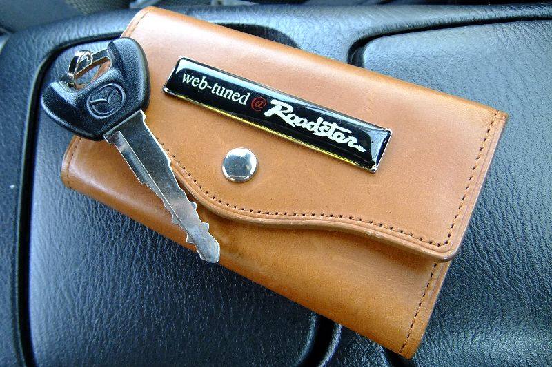

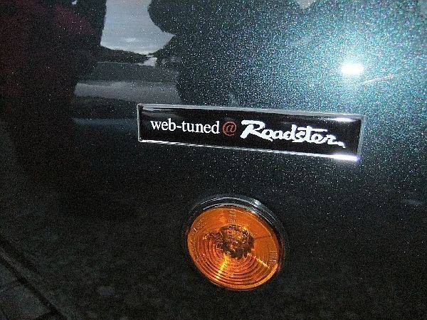

C'est sûrement ça Stéphane. Mes amis de MX5i m'ont justement aussi parlé d'un programme similaire au Japon. Le "web-tuned", avec le Vivid Yellow et le laserBlue.
Il devait y avoir le même truc en France/Europe, mais avec la légendaire communication de Mazda France, peu de personnes ont du en entendre parler :P
Mais j'ai rien de particulier sur le sticker de mon VIN
Sur la même période en Italie il y a eu aussi une SSP StarryBlue (nom du LaserBlue en europe).
Avec un intérieur encore différent des presque nombreuses 24A Allemandes.

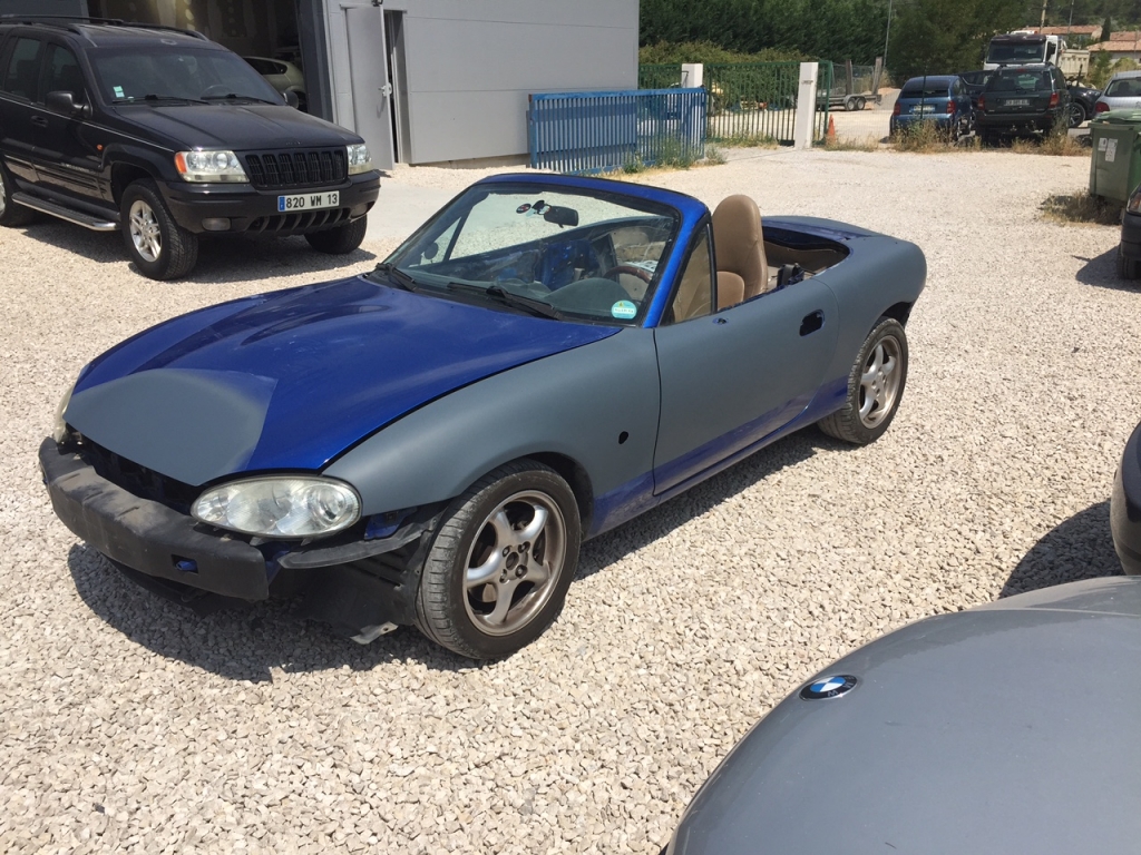

Le carrossier à envoyé une photo de plus. Et hier il a fait la repartions du pare-chocs avant.
flickr
Message Publié : Ven 23 Juin 2017, 15:45
Message(s) : 1265
Harry a écrit :
Le carrossier à envoyé une photo de plus. Et hier il a fait la réparations du pare-chocs avant.
oulala Jérôme !
même si c'est pour la bonne cause, tu vois bien que çà te perturbe de la voir dans cet état :lol: :lol:

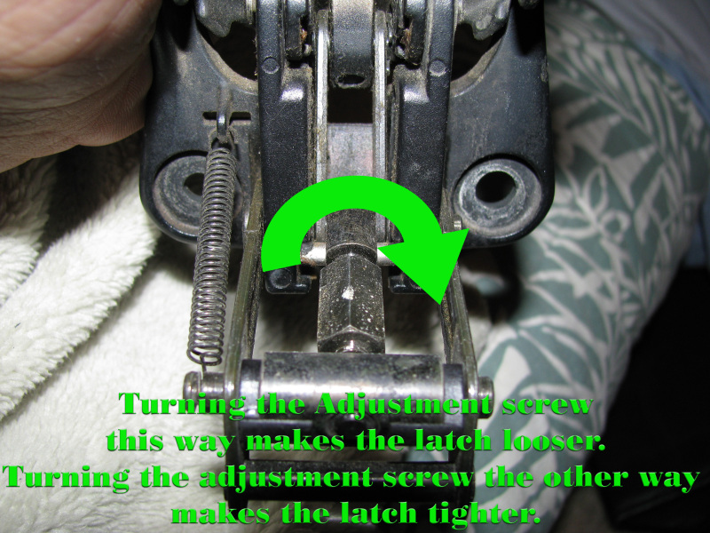

Je copie le message ici, ça pourrait intéresser d'autre personnes.
Samsunch a écrit :
Hello, j'ai une petite question à propos du changement de capote.
Il faut la garder fermée combien de temps après le changement? Il faut l'ouvrir de temps en temps?
Merci d'avance ! :)
Salut
Ça dépend de l'ajustement de la capote. Sur la mienne j'ai pu serrer les crochets assez vite (2 jours). Et pour ouvrir la capote au bout d'environ 5 jours de mémoire. Mais l'ami qui m'a aidé pour le montage avait dû attendre plus longtemps. Et la première fermeture avait été bien plus dur sur les autres capotes qu'il avait monter.
Les premiers jours je passais de l'eau sur la toile pour la rendre plus souple.
Samsunch a écrit :
Okay merci, donc en gros tu as pu la fermer pour la première fois au bout de deux jours? Et une fois que c'est fait tu la gardes fermée un moment...
En fait je change demain, du coup je me pose la question pour cette semaine :?
J'ai pu la fermer directement mais j'ai desserrer la vis de réglage des crochets.
https://www.miata.net/garage/latch_adjust.html
C'est ces crochets là que j'ai resserrés au bout de deux jours.
En prenant en compte ces deux jours j'ai pas ouvert la capote pendant ~5 jours.

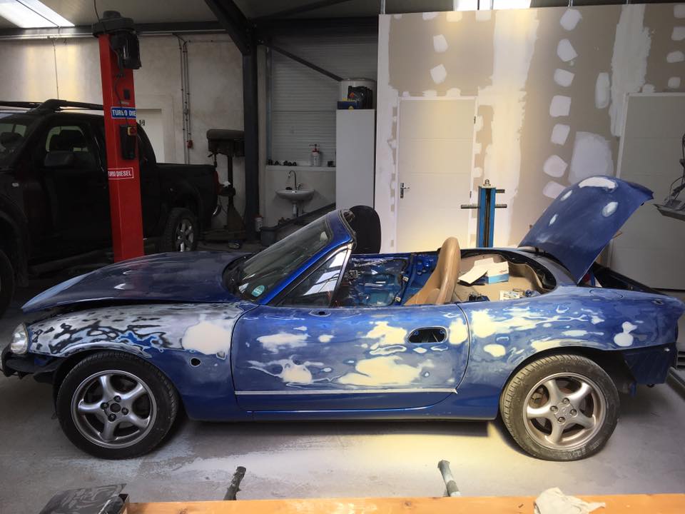

D'autres photos du carrossier.
Ça devrait être bon pour la fin de la semaine :faim:
flickr
Message Publié : Lun 26 Juin 2017, 10:12
Message(s) : 5980
Le type fait un boulot sérieux, ca a l'air d'être très bon. Je suis sur que le résultat va être au top.
Tu vas être reparti pour 200 000 kms de plus :faim:

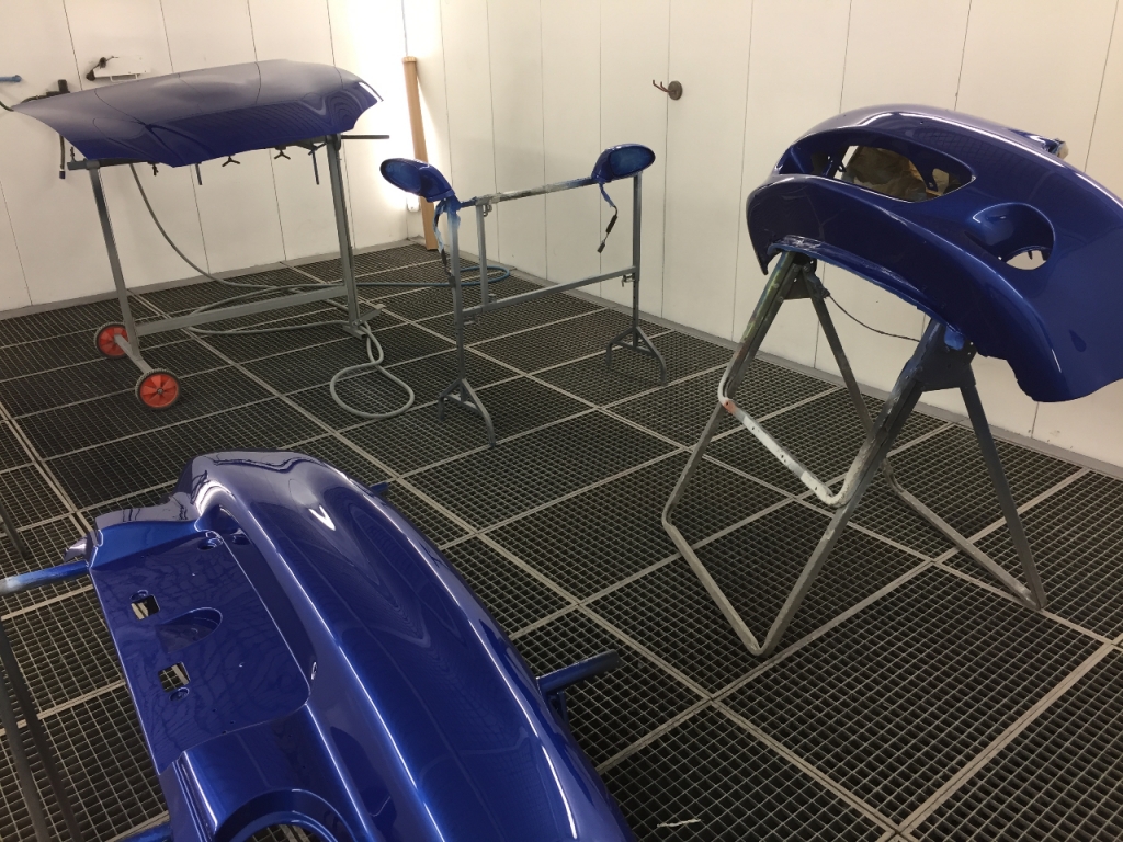

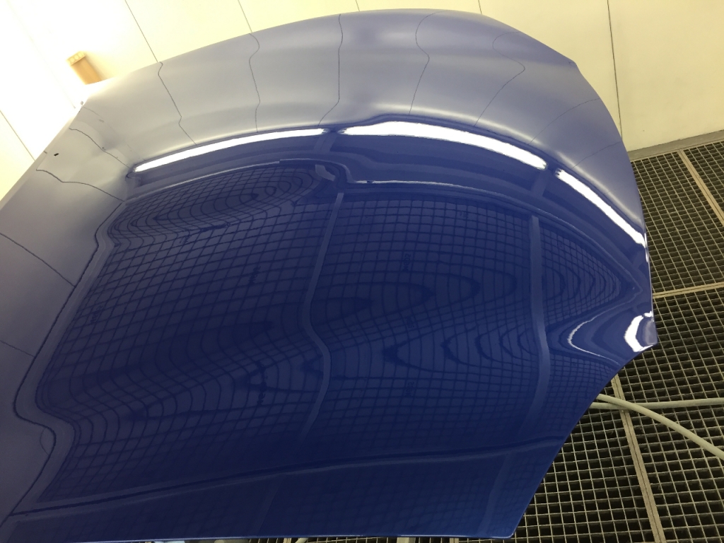

Encore des photos, il a commencé la peinture :love:
